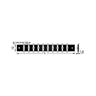

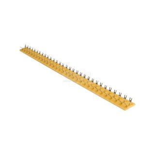

OP #6179213
Hallo an alle,
danke für Eure Praxis bezogenen Ratschläge. Ich werde dann den Selbstbau
versuchen. Die Ständerbohrmaschine dazu einzusetzen finde ich sehr
praktisch weil die zu bearbeitende Platte ziemlich tief sein kann. Da
ich das nur ab und zu mache darf das nicht wirklich in ein kompliziertes
Hauptprojekt ausarten.
Hast Du das eigentlich schon selber mal gemacht?
Die Frage ist dann, soll ich mir einen Drehstahl zu schleifen der genau
die gewünschte Umbördelungsform hat, so dass man nur einfach an der
richtigen Stelle hineindrücken muss? Das muss ich mir noch etwas
überlegen.
Jedenfalls wäre damit der Anfang gemacht.
Ich fand früher die genieteten Lötfahnen in alten Radios irgendwie schön
bei der Punktverdrahtung oder wenn man Komponenten ordentlich montieren
wollte. Bin eigentlich nur aus Nostalgie daran interessiert. Wie man an
den Bildern sieht, hat damals auch Heinz Richter in vielen seiner
vorgestellten Bauprojekte Nietlötösen vielfach verwendet.
@Heinz: werde mal mit dem Suchbegriff Nietensetzer suchen. Danke für den
Hinweis.
P.S. Habe mal schnell gesucht aber noch nichts richtiges gefunden. Es
gibt viele Leder Nieten Werkzeuge aber für die kleinen MS Hohlnieten ist
da noch nichts.
P.S.2: Bis jetzt nichts Gescheites für den M1-3 Bereich gefunden. Das
ist zu klein und speziell für den Marktplatz.

Von den rechteckig gestanzten Lötösenleisten wie sie bei Euch im Handel
sind? Siehe Anhang.
Die genieteten Lötösen sehen aber schöner aus und sind auch stabiler auf
der Platte. Die rechteckigen sind etwas lose.
P.S. Blöd - Da habe ich die falsche Lötleiste im Anhang erwischt. Siehe
> sind? Siehe Anhang.
Schönheit?
Die rechteckigen gibt es auch schon seit den späten Sechzigern.
Und haben den Vorteil, dass sie sich nicht verdrehen können!
Die Länge bei Lötösen ist ja so, dass sie zur Dicke des HP passen.
Für Einzelniete kannst du dich daran orientieren.
Gibt es auch fertig.
https://www.ebay.de/itm/BRAWA-3912-Lotosenleiste-10-fach/202748204395?epid=1805064369&hash=item2f34bc156b:g:onEAAOSw7kxdRCxB
OP #6181077
michael_ schrieb:
>> sind? Siehe Anhang.
> Schönheit?
Genietet sieht in meinen Augen schon etwas schoener aus und ist
stabiler.
Das ist wahr.
Ja, das werde ich demnächst durchgehen.
> Ebay-Artikel Nr. 202748204395
Die Audiophilie hat die Preise ganz schön nach oben gedrückt weil ja
solche Leisten unbedingt in Audiophilen Geräten eingebaut werden sollen.
Beim letzten Besuch in D in 2005 kaufte ich 30cm lange Doppelleisten für
unter 5Euro.

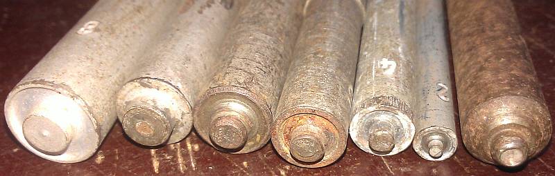

Anbei mal ein Foto meiner Hohlnietkopfsetzer, vor etwa 40 Jahren
angefertigt.  Billigstes Stahl-Rundmaterial, auf der Drehbank
bearbeitet. Hat für gelegentliche Arbeiten völlig ausgereicht. Das
rechte Werkzeug ist für konische Anschlüsse von Bremsleitungen gebaut
worden. Lag aber im selben Fach und kam daher auch mit aufs Bild.
MfG. Andreas
OP #6184322
andreas6 schrieb:

Danke für Deinen Hinweis. Das sieht definitiv machbar aus. Werde
berichten...
