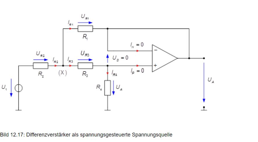

Könntest du mal bitte die zwei screenshots nochmals anhängen. Man kann
die Vorschau leider nicht lesen und beim herunterladen kommt immer "404
Not Found".
Hast beim anhängen der screenshots irgend etwas "besonders raffiniertes"
gemacht?

Ich hätte es mit der Überlagerungsmethode berechnet. Der Schreibaufwand
ist ähnlich wie in dem Link, aber man muss weniger dabei denken.
Der Opamp macht Verstärkung 1.
Ua = U4
Ux = U1*... + Ua*....
Mit Spannungsteiler Formeln:
Ux = ...
Ux = U1*R1(R3+R4)/(R1*R2+R1*R3+R1*R4+R2*R3+R2*R4) +
Ua*R2*(R3+R4)/((R1*R2+R1*R3+R1*R4+R2*R3+R2*R4)
U4 = Ua
Ua = Ux*R4/(R3+R4)
Ua = U1*R1*R4/(R1*R2++R1*R3+R1*R4+R2*R3+R2*R4) +
Ua*R2*R4/((R1*R2+R1*R3+R1*R4+R2*R3+R2*R4)
Ua*(R1*R2+R1*R3+R1*R4+R2*R3) U1*R1*R4
Ua/U1 = R1*R4/(R1*R2+R1*R3+R1*R4+R2*R3)

Peter schrieb:
> Hi,
> erstmal danke für deinen Lösungsweg nur verstehe ich diesen nicht ganz?
> Warum kann man hier einen Spannungsteiler ansetzen ich sehe das nicht
> Des Weiteren verstehe ich auch nicht warum ich direkt sagen kann das der
> OPV eine Verstärkung von 1 besitzt?
Oben rechts an R1 denkst du die ein Spannunsgquelle Ua.
Hier die erste Zeile die ich in meiner vorigen Antwort weggelassen habe.
Ux = U1 * R1||(R3+R4) / (R2 + R1||(R3+R4) ) + Ua * R2||(R3+R4) / (R1 +
R2||(R3+R4) )
Ux = U1 * R1*(R3+R4)/(R1+R3+R4) / (R2 + R1*(R3+R4)/(R1+R3+R4 )
+ Ua * R2*(R3+R4)/(R2+R3+R4) / (R1 + R2*(R3+R4)/(R2+R3+R4) )
Ux = U1*R1*(R3+R4)/(R2*(R1+R3+R4)+R1*(R3+R4))
+ Ua*R2*(R3+R4)/(R1*(R2+R3+R4)+R2*(R3+R4))
U4 = Ua
Ua = Ux*R4/(R3+R4)

es genügt ein Knoten. Dieser ist bei X zu
wählen. Ux ist die Spannung von Ux gegen
Masse. Aus dem Knoten fließen 3 Ströme.
Die Summe dieser Ströme ist NULL:
(Ux – U1)  / R2  + (Ux – Ua) / R1+ (Ux - Ua)/ R3 = 0
