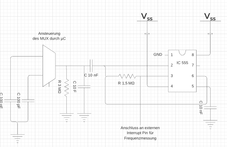

Hallo liebe Community,
ich hoffe ihr könnt mir helfen. Ich habe mir mit einem Timer555 einen
RC-Oszilator gebaut und kann die Frequenz mit Hilfe von einem Atmega8515
messen und lasse mir die Frequenz im Moment per UART am PC ausgeben. Das
funktioniert alles soweit. Ich kann mir mit der Frequenz die Kapazität
zurückrechnen. Jetzt würde ich gerne mehrere verschiedene Kapazitäten
messen und da steht es etwas an. Was ich bis jetzt probiert habe, war
einen weiteren 555 einzusetzen um einen neuen Oszilator zu erzeugen und
mit Hilfe eines Multiplexers CD4051 das Signal zu meinen extern
Interrupteingang vom Atmega multiplexen. Was an und für sich auch
funktioniert hat. Ich möchte aber nicht für jede weitere Kapazität einen
weiteren 555 einsetzen... das wären dann viel zu viele. Dann habe ich
mir gedacht, ich könnte verschiedene Kapazitäten auf einen 555 als
RC-Oszilator multiplexen. Leider haben sich die zwei Kapazitäten bei der
Frequenzmessung beeinflusst. Mache ich etwas grundlegend falsch? Hat
jemand vielleicht Anregungen wie man das anders/besser lösen könnte?
Schaltungsplan wird noch kommen, aber ich hoffe man kann sich mit der
Erklärung schon mal etwas vorstellen.

von Magnus L. (muepsi)
Habe nun mal eine Grundschaltung skizziert, wie ich es mir vorgestellt
habe und auf dem Steckbrett aufgebaut habe. Genau dort treten die oben
beschrieben Probleme auf. Seht ihr eine Möglichkeit die Schaltung so zu
modifizieren sie für die Anwendung verwenden zu können? Oder ist sie
einfach Mist und ich soll lieber andere Wege gehen? Die Schaltung wird
mit 5V vom STK500 versorgt.
PS: habe die Schaltung versehentlich 2x hochgeladen und finde nichts wie
ich es wieder auf eins reduzieren kann xD
von Axel S. (a-za-z0-9)
Magnus L. schrieb:
> Das ist fix der beste Weg um einen genauen Messwert zu erhalten. Aber
> wenn ich mir vorstelle, dass ich mehr als 10 Sensoren messen möchte
> würde ich gerne noch nach weiteren Lösungen suchen.
Das kannst du vergessen. Besser wirds nicht.
Magnus L. schrieb:
> Die Kapazitäten werden dann später mal Sensorwerte sein.
> Die Werte werden in der Größenordnung im Pico-Bereich sein.
Bei derart kleinen Kapazitäten bringt dir jeder Multiplexer einen
unübersehbar großen Fehler rein. Von der Kabelage mal ganz abgesehen.
Ein (7)555 kostet nur wenige ¢. Sicherlich weniger als der Sensor
selber. Und es ist dann trivial, jeden Sensorknoten individuell
abzugleichen - sofern man es überhaupt in Hardware machen will. Dazu
noch sind die dann zu übertragenden Signale vollkommen unkritisch. Du
hast GND, Versorgungsspannung und je Knoten ein digitales Signal, bei
dem die Information in der Frequenz steckt. Das heißt, daß du dir keine
Gedanken über Brummeinstreuung, Dämpfung, verschliffene Flanken etc.
machen mußt. Oder über die Kabellänge. Auch eine galvanische Trennung
ist trivial mit einem Optokoppler pro Sensor machbar.
von Egon D. (Gast)
> zu erhalten. Aber wenn ich mir vorstelle, dass ich
> mehr als 10 Sensoren messen möchte würde ich gerne
Naja, Du könntest 556 verwenden; da sind dann ZWEI
Oszillatoren in einem Gehäuse... :)
Aber ich habe Dich schon richtig verstanden; das ist
auch okay so.
> Die Sensoren werden dann in weiterer Folge nur wenige
> Zentimeter von der Elektronik entfernt sein.
Gut; das verbessert die Lage, weil die Kapazitäten der
Leitungen keine große Rolle spielen.
Trotzdem bleibt richtig, was meine Vorredner schon
gesagt haben: Das Problem sind die parasitären
Kapazitäten im Multiplexer, die gern auch mal spannungs-
abhängig sein können, wenn es sich um Sperrschicht-
kapazitäten handelt. Für den HCF4051 von ST nennt das
Datenblatt bis zu 30pF (!).
Es wird besser werden, wenn Du statt eines CMOS-
Multiplexers Reed-Relais verwendest, aber das ist
andererseits ökonomischer Blödsinn.

von Udo K. (Gast)
Frequenzmessung mit einem Timer, nehme ich an?
Ich habe mir die Schaltung vom TE angeschaut.
Ich könnte mir vorstellen, dass die Schaltung ohne den
10 Farad Kondensator parallel zu den 3.3Meg besser funktioniert?
das sind natürlich 10 nF.. habe mich vertippt
von Udo K. (Gast)
Und wie soll das funktionieren?  Die 10 nF sind doch parallel zum
Sensor?
Da ich ja noch keine echten Sensorwerte verwendet habe sondern nur
Kondensatoren (Größe von 22pF bis ca 10nF) versucht habe und trotzdem
meine Frequenzen so stark beeinflusst habe, wollte ich mal versuchen
einen Kondensator parallel noch reinzuhängen. An und für sich ändert das
ja nur meine Gesamtkapazität und natürlich auch meine Frequenz(Aber ich
wollte natürlich erstmal das Problem beheben warum sie sich gegenseitig
so stark beeinflussen), aber das Messkonzept sollte ja trotzdem
funktionieren oder?
