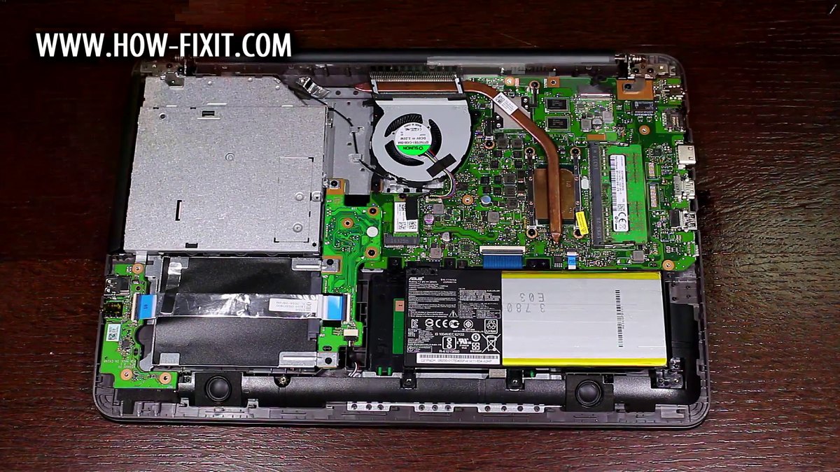

Hallo!
Ich hab hier ein ASUS X556UR Laptop. Das Gerät ist ca. 4 Jahre alt und
hat bisher kaum Probleme gemacht. Seit kurzem Fängt aber das Lüfter an
nicht allzu langer Betriebszeit auf vollen Touren zu drehen. Ich hab
zuerst mal die CPU Auslastung mir angesehen, aber die CPU ist nur wenig
ausgelastet. Die CPU Temperatur liegt bei etwa 52 – 56 Grad Celsius
(unterschiedlich). (CPU: I5-6200U). auf dem Gerät ist Windows-10
installiert. Mir ist auch aufgefallen, dass der Lüfter ebenfalls auf
volle Touren gehe wenn ich das Gerät neu starte und ins BIOS gehe, also
wird wohl eher nicht an der Software liegen… Was kann das nur sein? Ich
weiß ja leider noch nicht mal wie die soll Temperaturen der CPU sein
müssten? Kann jemand helfen ?
von kenny (Gast)
Lüfter/Heatpipe schon gereinigt?

von Theor (Gast)
@ dball79
kenny hat den Hinweis in Form einer  Frage schon gegeben.
Dazu:
Eine gründliche Reinigung des Lüfters und der Heatpipe scheint auch mir
angebracht.
Staub und Anderes (und ggf. Zigarettenrauch) ist m.M.n. die häufigste
Ursache für Temperaturanstiege, die durch den Lüfter nicht mehr
ausgeglichen werden können.
Die aktuelle Temperatur hängt natürlich noch von anderen Faktoren ab.
Aber aus der Beobachtung, scheint mir die Maßnahme vernünftig. Schaden
kann sie auf jeden Fall nicht, falls man dabei vorsichtig zu Werke geht.
Wenn nämlich die Temperatur vom Kauf bis zum jetzigen Zeitpunkt
vergleisweise niedriger als die jetzigen 52 – 56 Grad Celsius waren
und bis dahin der Lüfter niedrigere Drehzzahlen hatte, die erkennbar
mit der CPU-Last zusammenhingen, dann liegt die Ursache
erfahrungsgemäß in Verschmutzung.
Ich möchte aber betonen, dass das ein Umkehrschluss ist, der auf der
Beobachtung nach einer Reinigung beruht. Im Einzelfall kann es sein,
dass das nicht die Ursache ist - oder nur eine Teilursache.
Falls Du Hinweise suchst, wie der Laptop so zu zerlegen ist, dass Du an
den Lüfter herankommst, siehe etwa:
https://www.youtube.com/watch?v=OlrCCLK5Nxw oder
https://www.youtube.com/watch?v=dGx4x2jpcVM
Ein Servicemanual habe ich, - nach allerdings sehr oberflächlicher Suche
-, nicht finden können.
Ein wichtiger Hinweis noch: Falls Du einen Staubsauger benutzt,
blockiere mit einem nicht-leitenden Stab, z.B. einem Zahnstocher, den
Lüfter, solange Du saugst. Der Lüfter sollte sich, etwa durch den
Luftzug des Staubsaugers, nicht drehen. Ein kurze Zeit dauerndes (1-2
Sekunden), langsames drehen durch anstossen an das Lüfterrad ist aber
nicht schädlich. Mein Rechner hat auch das versehentliche schnelle
Drehen durch den Staubsauger überstanden; dennoch sollte man das so weit
wie möglich vermeiden.
Viel Erfolg.

von WIRO (Gast)
Ich hatte bei einem anderen Modell das gleiche Problem.
Die Ursache war ein Kontaktproblem am Steckverbinder des Lüfters, die
Meldeleitung hatte keinen richtigen Kontakt mehr und die Regelung
dachte, der Lüfter steht still und hat voll aufgedreht.
Gruß,
WIRO

von dball79 (Gast)
Also ich kann euch schon mal sagen das der Lüfter sauber ist. Da waren
kaum Verschmutzungen. Hab ihn trotzdem mal gereinigt, aber das Ergebnis
ist das gleiche. Mir ist ausgefallen das Fan-Speed eine hohe Temperatur
als ACPI Temp ausgibt. Und das kann nicht sein, da der Laptop direkt
kurze Zeit nach dem anschalten schon anfängt zu föhnen. So schnell kann
sich da keine Temperatur aufgebaut haben. Ich muss nochmal nach Modell
korrigieren. Es Handelt sich um einen ASUS 558UR (nicht 556).
von dball79 (Gast)
So ich hab jetztmal das BIOS ge-downgraded, da ja hier Rede davon war
das ein korruptes BIOS die Ursache sein könnte. Aber, es hilft nichts…
das gleich Fehlerbild. Ich hab auch nochmal die Temperaturen mit HWInfo
ausgelesen, aber die werden als normal angezeigt, (etwas über 50 Grad)…

von Starlord (Gast)
Hallo in die Runde!
Ich hatte das o.g. Problem bei zwei alten Laptops (beide MSI VR705) auch
schon mal.
Reinigen der Heatpipe/des Lüfters hat nichts gebracht.
Aber: dann habe ich die Heatpipe kpl. abmontiert, die verhärteten Reste
der Wärmeleitpaste an CPU und GPU entfernt, mit Propanol gereinigt und
neue Wärmeleitpaste (Flüssigmetall) draufgemacht. Alles zusammengebaut -
und das Problem war weg, auch im BIOS.
Scheint so, daß Wärmeleitpaste hart wird und dann sogar isoliert. Die
CPU wird heiß, die Heatpipe nur mäßig warm und keinerlei Wärme wird
abtransportiert.
Vielleicht hilft diese Info dem TO ein wenig...

1-2 Grad von einander ab. Ich habe mal ein Bild von einem Youtube Video
hochgeladen (YT link: https://www.youtube.com/watch?v=kQkl3Bru4Xw , das
ein Bild des Laptop inneren zeigt (nicht meiner). Drauf sollte man den
Aufbau der Kühlung gut sehen. Gereinigt habe ich den Lüfter und das

abbekommt. Werft mal ein Blick auf diese Seite:
https://en.accessoires-asus.com/cpu-thermal-module-for-vivobook-63700-59981.htm
dort sieht man ein Bild von dem ganzen. Meint ihr dass sich der Luefter
von dem Kühlkörper abmachen lässt ?
Der Lüfter mit dem ihn umgebenden Blech-/Kunststoffgehäuse läßt sich
sicher von der Heatpipe trennen, falls Du das meinst. Das Lüfterrad mit
Elektronik läßt sich allerdings nicht ohne weiteres von der
Kunstoffplatte trennen.
Wozu sollte man aber den Lüfter wechseln? Erst mal würde man sich doch
wohl erst mal ansehen, ob der überhaupt einen Defekt hat. Wenn an ins
Blaue hinein tauschen möchte, könnte man ebenso die Heatpipe wechseln.
Die sind auch mal gerne defekt.
