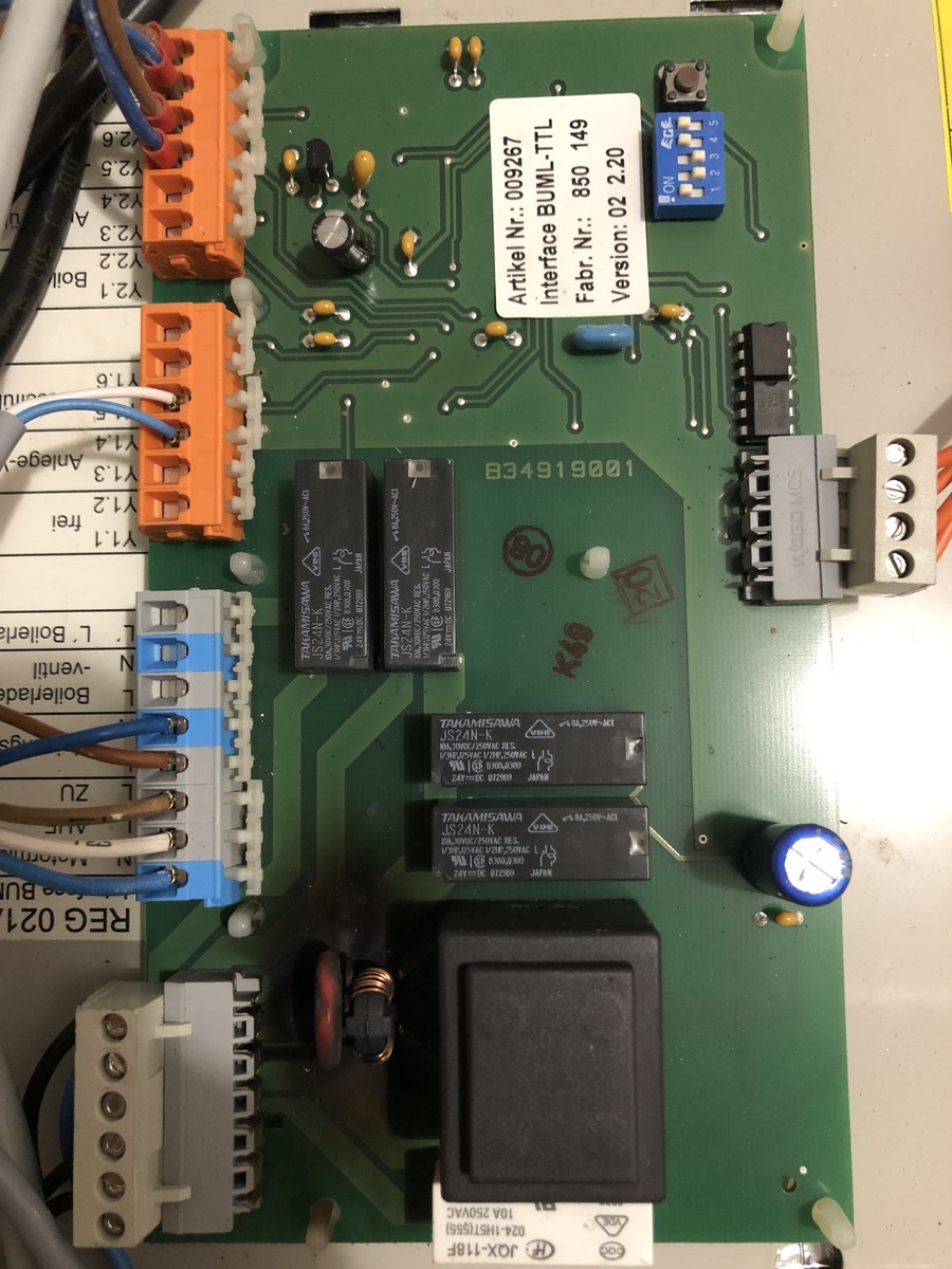

mir hat es gestern das Interface meiner Ölheizung zerschossen.
Ich hatte in einem anderen Raum im Keller einen Kurzschluss.
Später ist mir dann aufgefallen das die Heizung nicht mehr funktioniert.
Erst einmal alles geprüft und gesehen das die 6.3A Glasrohr Sicherung
durch war. diese getauscht, erneut versucht und direkt wieder der FI
gefallen.

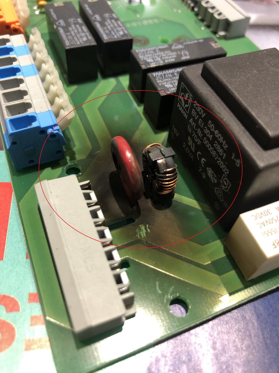

Dann bin ich auf die suche gegangen, und musste feststellen das bei der
Interface Platine der Varistor explodiert ist.
zusätzlich um Varistor ist ein Übertrager 1/1 zum Trafo vorgeschalten.
Leider ist am Varistor nichts mehr zu erkennen.
Der Varistor macht mir nicht so die sorgen, eher der Übertrager gibt mir
zu denken. Diesen muss ich leider auch tauschen, da die windungen
vermutlich durch die Var. Explosion durchtrennt wurden.
Was bewirkt der übertrager vor dem Trafo?
Leider kann ich nur NKL R10 ablesen.
Habt ihr Ideen welchen Varistor und welchen übertrager ich verwenden
sollte?
Vielen Dank im Voraus.
LG
Harald

hi,
erstmal vielen dank für die rasche Antwort.
Daran hatte ich schon gedacht, erstmal beides überbrücken und testen obs
noch weitere fehler liegt.
Möchte aber Grundsätzlich dann schon wieder beides einbauen.
Beim Varistor hätte ich an einen normalen S14K275 gedacht?
Bei der Entstördrossel bin ich mir nicht sicher auf welche Parameter ich
da achten soll.
LG
Harald M. schrieb:
> S14K275
Passt.
> da achten soll.
Reinpassen sollte sie.
Die vorhandene Dr. ist für ca. 2A ausgelegt. Diese Strombelastbarkeit
ist aber nur wichtig, wenn außer dem kleinen Platinentrafo noch was
anderes dranhängt. Der Induktivitätswert ist nicht entscheidend, er
ergibt sich mehr oder weniger aus Baugröße und Strombelastbarkeit.

Sven S. schrieb:
> Strombelastbarkeit
WENN ich die breiten Leiterzüge so sehe, könnten auch noch Pumpen usw.
im Spiel sein? Mal genauer nachsehen was sonst noch dahinter ist.
Vor Neubeschaffung Varistor auslöten und Rest auf Kurzschluss prüfen. Es
könnte mehr kaputt sein, was die Überspannung nicht vertragen hat.
Harald M. schrieb:
> und direkt wieder der FI gefallen.
Die Platine ordentlich säubern und wieder lackieren. Den
Isolationswiderstand solltest Du versuchen irgendwie zu prüfen, bevor
das Teil wieder in den längeren Betrieb geht. Es könnte auch noch
irgendwo ein Y-Kondensator vorhanden sein, der auch einen Schaden
genommen hat. Das kann auch den FI auslösen.
