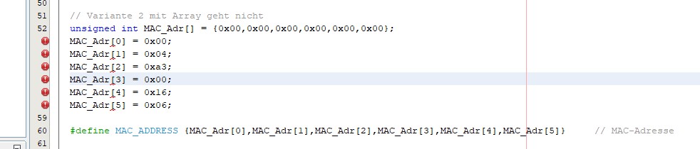

Leider stoße ich bei der Deklaration von einem einfachen Array auf ein
Problem. Wenn die die einzelnen Teile in einzelne Variablen schreibe
dann funktioniert alles. Allerdings wenn ich das ganze mit einem Array
versehen will mekert der Compiler -> conflicting declarations for
variable "MAC_Adr". Ich bin mir sicher dass dies nur eine Winzigkeit bei
der Schreibweise ist. Weiß jemand waran das liegt?

// Variante 2 mit Array geht nicht
const unsigned int MAC_Adr[] = {0x00,0x00,0x00,0x00,0x00,0x00};
MAC_Adr[0] = 0x00;
MAC_Adr[1] = 0x04;
MAC_Adr[2] = 0xa3;
MAC_Adr[3] = 0x00;
22
MAC_Adr[4] = 0x16;
23
MAC_Adr[5] = 0x06;
24
25
#define MAC_ADDRESS {MAC_Adr[0],MAC_Adr[1],MAC_Adr[2],MAC_Adr[3],MAC_Adr[4],MAC_Adr[5]}     // MAC-Adresse
> MAC_Adr[0] = 0x00;
> MAC_Adr[1] = 0x04;
> MAC_Adr[2] = 0xa3;
> MAC_Adr[3] = 0x00;
> MAC_Adr[4] = 0x16;
> MAC_Adr[5] = 0x06;
Ein als "const" definiertes Array sollte man auch nicht mehr ändern
wollen. Dann wäre es ja nicht konstant.
Lass einfach das "const" weg!
> -> unsigned char ist für MAC Adressen der passende Typ
> -> Länge des Array bei der Deklaration explizit angeben.
> -> Initialisierung mit Nullen ist überflüssig.
+ Vielleicht mal einen K&R kaufen.
> MAC_Adr[0] = 0x00;
> MAC_Adr[1] = 0x04;
> MAC_Adr[2] = 0xa3;
> MAC_Adr[3] = 0x00;
> MAC_Adr[4] = 0x16;
> MAC_Adr[5] = 0x06;
Wie denn auch, ausserhalb einer Funktion kannst du nur initalisieren und
nicht eine Zuweisung durchführen!
> const unsigned int MAC_Adr[] = { 0x00, 0x04, 0xa3, 0x00, 0x16, 0x06 };
Korrekt!
