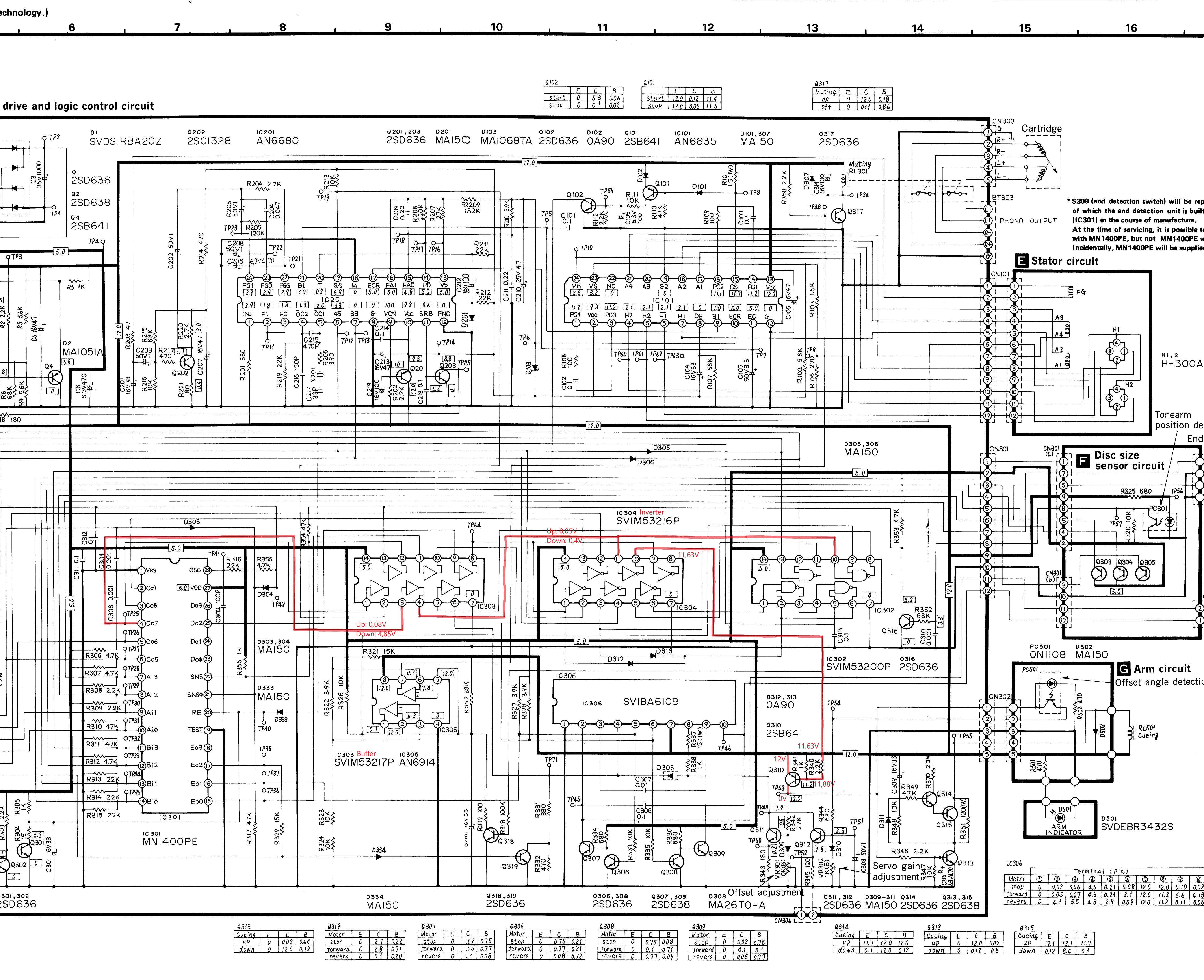

ich habe hier einen schönen Technics SL-QL1 Linear Tracking
Plattenspieler, dessen Tonarm leider kostant in der oberen Position
bleibt.
Der Tonarm wird durch ein Relais gehoben und gesenkt. Das Relais
funktioniert. Am Labornetzteil angeschlossen senkt sich der Tonarm wie
es sein soll, es ist also definitiv kein mechanisches Problem.
Mit der Hilfe des glücklicherweise verfügbaren Service Manuals glaube
ich den Fehler eingegrenzt zu haben: Der Kollektor von Q310 ist konstant
auf 0V.
Die Spannung an der Basis scheint zu hoch zu sein so dass der Transistor
nie schaltet.
Das Signal geht vom IC301 Mikrocontroller über einen Buffer und einen
Inverter.
Kann jemand mit mehr Ahnung als ich anhand der Messungen sagen welches
Bauteil hier wahrscheinlich fehlerhaft ist?
Vielen Dank schon mal!
Sieht doch nach IC303 aus. Der Inverter bekommt noch low und high,
schickt sie aber am Ausgang nicht mehr raus. Entweder arbeitet er auf
einen Kurzschluss gegen Masse in einem der beiden Folge-ICs (Pin
11/IC304, Pin 10/IC302), oder der Inverter selber ist defekt.

IC303 Ausgang oder Versorgung, oder IC302/304 Eingang Kurzschluss nach
Masse.
von ZF (Gast)
Die 11,63V an IC304 Pin 10 passen nur, falls das IC Open Kollektor
Ausgänge hat. Habe auf die Schnelle kein Datenblatt gefunden. Der Fehle
dürfte im Bereich 303-304 liegen.

von Thomas M. (tmppro)
Wow, vielen Dank für die Beiträge bisher!
OMk schrieb:
> +5 V sind ok?
Ja, die 5V-Versorgung sieht gut aus (5,01V).
Einen Kurzschluss zwischen den 3 ICs kann ich nicht messen.
IC303, Pin 4: 1k Ohm nach GND
IC304, Pin 10: 4,6k Ohm nach GND
Der andere Input des NAND-Gates von IC302, Pin 9, hat ~2,5 Ohm nach GND.
Das dürfte aber auf Pin 10 keinen Einfluss haben (?).
Ich würde am liebsten direkt alle 3 ICs bestellen und tauschen. Verbaut
sind welche von Mitsubishi:
IC302: M53200P
IC303: M53217P
IC304: M53216P
Wäre natürlich toll wenn man dafür "Standardteile" nehmen kann.
keine KOhm?, bei 2R5 ist da was tot.
bitte IC305 Pin 1 prüfen, OPV wird doch mit 12V betrieben
Pieter schrieb:
>>> SVIM53216 -> 7406?
> 7406 30V
> 7416 15V
> ok. 15V sollte reichen.
Ja, tatsächlich 2R5. Im Betrieb wird mir 0,007 - 0,008V angezeigt.
Die ICs sind mittlerweile angekommen und auch eingebaut, mit folgendem
Ergebnis:
IC303 (Buffer) getauscht - keine Änderung
IC304 (Inverter) getauscht - auch keine Änderung
danach IC302 (NAND-Gate) - Volltreffer, die Tonarm-Automatik
funktioniert wieder und der Plattenspieler ist gerettet :)
