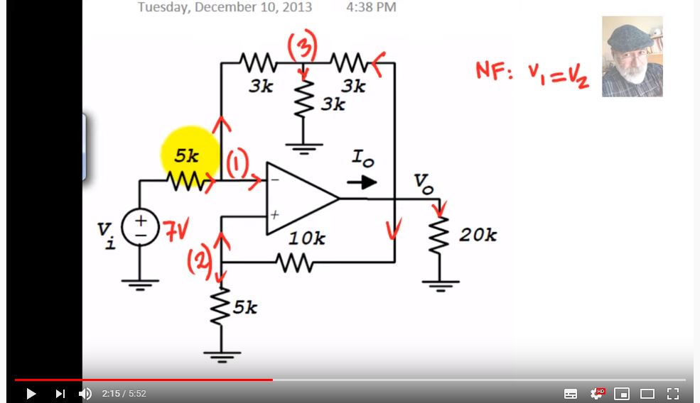

GegenKopplung OPV
Gast #6179808
Oben zum OP- ist eine Gegenkopplung und unten zum OP+Eingang ist eine
Mitkopplung. Sieht man nur, wenn der Groschen gefallen ist, wie ein OP
funktioniert.
#6179823
Das was vom Ausgang zum Minuseingang geht ist Gegenkopplung.
Das was vom Ausgang zum Pluseingang geht ist Mitkopplung.
Wenn die Mitkopplung stärker ist als die Gegenkopplung, dann hat man
statt einem linearen Verstärker einen Komparator mit Hysterese.
Die Berechnung wird doch bestimmt in dem Video gezeigt.

Also Mit / Gegenkopplung muss man doch eigentlich aufwändig mit der
Übertragungsfunktion berechnen !! in dem man einen NICHT Idealen OPV
vorraussetzt! Hier in dem Video wurde ja schon angenommen das der OPV
Gegengekoppelt ist sonst würde nicht vid = 0 sein bzw v+=v- sein! Nur
hat er nicht begründet warum der OPV Gegengekoppelt ist! und das bedarf
schon einer aufwändigeren Rechnung kann man ja nicht einfach so annehmen
siehe Bild im Anhang

Du meinst man hat dann einen Schmitt-Trigger jup genau :) Aber woher
soll ich den wissen ob meine Gegenkopplung Stärker als meine
Mit-Kopplung ist?? das müsste ich ja über meine Übertragungsfunktion
feststellen bzw was passiert wenn vo größer wird ob dann v- bzw v+
größer oder kleiner wird nur so kann ich das festellen oder nicht?

Ue- = Ua*(3k||8k)/(3k +3k||8k) *5k/(3k+5k) = 0,2632
Ue+ = Ua*5k/(5k+10k) = 0,3333
Die Mitkopplung ist stärker. Deshalb ist das ist eine
Komparatorschaltung mit Hysterese.

warum konntest du sagen das du vi = 0V setzt?
Moderator #6188778
Bei der Rückkopplung geht es darum, wieviel von einer Änderung der
Ausgangsspannung Vo als Änderung der Eingangsspannung (hier Ue- bzw.
Ue+) ankommt. Dieses Verhältnis nennt man Rückkopplungsfaktor. Da Ue-
und Ue+ lineare Funktionen von Vi und Vo sind und Vi von Vo unabhängig
ist, geht Vi nicht in die Berechnung des Rückkopplungsfaktors ein.
Als Formel:
  Ue- = k₁·Vo + k₂·Vi
k₁ ist der gesuchte Rückkopplungsfaktor, k₂ ist in diesem Zusammenhang
uninteressant, weswegen für Vi ein beliebiger Wert, also bspw. auch 0
angenommen werden darf.

Okay ja ich hatte die Beziehungen vorhin mal aufgestellt
und hab dann gesagt okay um die Entscheidung für Gegen/Mitkopplung
zu treffen muss ich eben das Verhältnis  Ue-/Ue+ aufstellen und dabei
lim vout ->unendlich laufen lassen vi nehme ich als endlichen wert an
wodurch dieser zu 0 wird dann sehe ich das ue-kleiner als ue+ ist und
der OPV nun Mitgekoppelt ist ! Okay verstanden aber wenn vi jeden Wert
annehmen kann was würde passieren wenn vi nicht mehr endlich ist sondern
auch ->unendlich geht?

Das ist der falsche Ansatz. Es macht keinen Sinn hier mit einer
Unendlichkeit zu rechnen.
Wenn vi groß genug ist, dann hängt der Opamp am Anschlag. Da passiert
dann gar nichts weiteres mehr.

ja klar wenn ich eine MitKopplung habe dann geht der OPV eben an seine
Spannungs OberGrenze bzw UnterGrenze je nachdem ob Vid=(Ue+-Ue-)<oder>0
ist!
Trotzdem verstehe ich nicht warum mein Vorgehen falsch sein soll wenn
ich
vout->unendlich laufen lasse muss ich doch einfach nur schauen ob Ue+
größer oder kleiner als Ue- ist um Gegen oder Mitkopplung zu
entscheiden.
Oder nicht?

Der Opamp geht auch allein mit Gegenkopplung an den Anschlag, wenn die
Eingangsspannung zu hoch ist.
> ich
> entscheiden.
> Oder nicht?
Es ist einfach unnötig einen bestimmten Wert von vi zu betrachten, weil
die Entscheidung ob Gegenkopplung oder Mitkopplung überwiegt nichts mit
dem Wert von vi zu tun hat.

Die Diskussion geht gerade darum die Gegenkopplung und die Mitkopplung
zu vergleichen. Dabei wird der Ausgang als Quelle betrachtet. Andere
Quellen werden dabei durch ihren Innenwiderstand ersetzt. Da vi 0hm
Innnenwiderstand hat, wird aus der vi-Quelle ein Kurzschluss.
Gast #6189229
Aha ja das wusste ich leider nicht das heißt um jetzt Gegen und
Mitkopplung zu berechnen muss ich:
1) vout als Quelle betrachten
2) Alle Spannungsquellen kurzschließen!
3) Allel Stromquellen trennen!
4) Berechne ue+ und ue- in Abhängigkeit von vout
so richtig jetzt?
#6189250
> so richtig jetzt?
Ja.
Bei dieser Berechnung geht es vor allem darum ob die Gegenkopplung oder
die Mitkopplung stärker ist.
Ist die Gegenkopplung stärker, dann haben wir einen linearen
Verstärkerbetrieb.
Ist die Mitkopplung stärker, dann habem wir einen Komparator mit
Hysterese.
