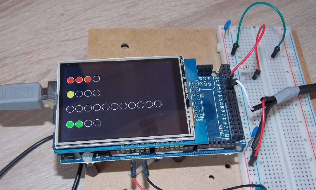

Ich poste mal die Arduino_Fibonacci_Berlin_dcf_Uhr weil es vielleicht
Leute gibt, die es interessiert und ich noch ein paar Arduino Fans für
einen Austausch suche. In meinem Freundeskreis gibt’s leider keinen, der
sich für Mikrocontroller und Elektronik interessiert.
Ich verwende einen Arduino Mega, ein Elegoo 2,8““ tft Display und den
DCF77 Empfänger von ELV.
Die  Zeit wird entweder als Fibonacci Uhr (PIN 30 ist HIGH) oder als
Berlin Uhr (PIN 30 ist LOW) angezeigt.
Ablesen:
Die Felder der Fibonacci Uhr sind je nach Größe 1 1 2 3 5
Die Minuten sind grün und die Summe muss mit 5 multipliziert werden.
Die Stunden sind blau.
Wird ein Feld doppelt genutzt, ist es rot.
Ist ein Feld weiß, spielt es nicht mit.
Unten sind vier kleine Felder eingefügt, die man zu den Minuten addieren
muss, sofern sie gelb sind.
Oben rechts zeigt das kleine Feld weiß = am, gelb = pm.
So kann man die Zeit auf die Minute genau ablesen.

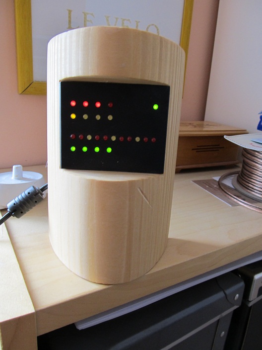

Vintage ist mal wieder modern und auf dem Mega ist genug Platz, darum
habe ich noch als Alternative die Berlin Uhr eingefügt.
Ablesen:
1.Reihe (oben) 4 Kreise a 5 Stunden
2.Reihe  4 Kreise a 1 Stunde
3.Reihe 11 Kreise a 5 Minuten
4.Reihe 4 Kreise a 1 Minute
Addiert man das, hat man die Zeit
Fragt mich bitte nicht nach dem Sinn von so was, hat Spaß gemacht und
war eine gute Konzentrationsübung. In den nächsten Regentagen werde ich
noch eine plattdeutsche Wortuhr einfügen. Wenn einer Lust hat, das
nachzubauen, kann ich gerne noch den Code posten.
Ist nicht viel Hardwareaufwand, muss nur das Signal vom ELV DCF
Empfänger invertiert werden(ein Transistor und 2 Widerstände) kann man
glaube ich auch per Software machen.
Fragen: Hat schon jemand Erfahrung mit dem Encoder von AZ-Delivery und
eine gute Library?
Der DCF Empfänger ist manchmal etwas aufsässig, hat jemand eine
Schaltung, die zuverlässiger funktioniert? An meinem Schreibtisch macht
er das gut, solange es nicht schneit oder stark regnet.

Bis auf diese Macke im Holz, finde ich die Uhr ganz geschmackvoll. Statt
weiches Kieferholz, sollte man vielleicht Buche nehmen und die
Monitorfläche tiefer und breiter ins Holz einarbeiten, dann
kristallisiert sich die Architektonik besser heraus!
Ansonsten 😃👍

So muß das im Forum, erstmal nörgeln.
Im Gegensatz zu anderen Kaspern hat sich Volker S. Mühe gegeben und
seine Elektronik ansehnlich eingehaust, gut so.
