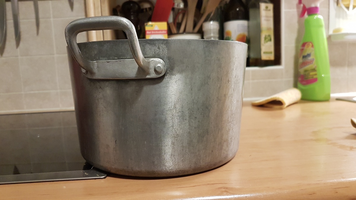

Hallo miteinander,
Ich habe einen Aluminium bzw Zinktopf, den wir als Biomülleimer
benutzen. Der Topf ist noch ein Erbstück von meiner Großmutter;
vermutlich viele zig Jahrzehnte alt. Aus sentimentalen Gründen wollte
ich ihn halt weiter benutzen.
Das Problem ist leider, dass die Bioabfälle den Boden langsam auflösen.
Daher dachte ich mir ich lackiere ihn.
Hab's mit PU-Lack probiert, hat aber nach kurzer Zeit blasen geworfen
und sich abgelöst. Danach mit Hamerite, aber auch hier das gleiche.
Beim aktuellen Versuch hab ich die sau teure Hamerite Zink und Aluminium
Grundierung genutzt, aber auch wieder das gleiche.
Hat jemand einen Tipp, was ich machen kann? Ich mag die ganze
Komposterde nicht mit Aluminiumvernindungen verseucht haben.
Die Oberfläche war selbstverständlich gründlich gereinigt und mit der
Drahtbürste an Bohrmaschine gereinigt und entfettet.

Da wirst du vermutlich nur mit Eloxieren eine haltbare und dichte
Oxidschicht draufkriegen, die dann Obstsäuren widersteht. Mit
Natronlauge oder Flussäure wird der Topf ja wohl eher nicht in
Berührung kommen, denn beides löst auch Aluminiumoxid auf.
Ansonsten mal bei einem Lackierer fragen, was der rät. Ich vermute mal,
es wird eine Grundierung/Haftvermittler draufmüssen.

Ja die ist ja drauf, nachdem es ohne nicht funktioniert hat.
Solche Effekte sind bei Aluminium bzw. Zink gemeinhin bekannt (gerade im
Automobilbereich hat man da wahnsinnige Probleme damit).
Daher überlege ich, welche Passivierungsschicht helfen könnte, denn es
"wächst" ja weiter unter der Lackschicht, als ob da noch was drinnen
wäre, was komplett adiabat trotz Lackschicht oben drauf, weiter
arbeitet.
Wenn sich dann mal blasen bilden, reißt die Schicht natürlich, wodurch
dann ungehindert weiter Säuren, Bakterien und Pilze eindringen können,
die, bzw. deren Stoffwechselprodukte, dann die Korrosion weiter
vorantreiben. Die Oberfläche ist mittlerweile regelrecht zerfressen.
Mir kam auch die Idee, eine dicke Kalkschicht einzubrennen, aber ob der
Lack dann darauf hält?!

Zum Einen wurde damals der Alu-Guss vielelicht nicht unter Innertgas
gefertigt, zum andern könnten auch winzigste Spuren Quecksilber im
Material eine Rolle spielen.
Suche mal nach Videos, was passiert, wenn du Aluminium mit Quecksilber
benetzt - auch punktuell. Aluminium und Quecksilber bilden ein Amalgan.
Das Amalgan reagiert mit Wasser, das Aluminium blüht regelrecht auf.
Eine das Metall schützende Oxidschicht kann sich nicht bilden. Das
Quecksilber wird dabei nicht verbraucht. Darum ist in der Luftfahrt auch
verboten Quecksilber mit dem Flugzeug zu transportieren.
Was das jetzt mit dem Topf zu tun hat? Nun, früher wurde Quecksilber in
der Chemieindustrie viel eingesetzt. Z.B. bei der elektrolytischen
Herstellung von Natronlauge wurde mit flüssigen Quecksilberanoden
gearbeitet. Wenn jetzt mit derartig kontaminierten Chemikalien Aluminium
bearbeitet wurde, ist es u.U. denkbar, das das Aluminium mit Quecksilber
verunreinigt ist, was über Jahrzehnte zu Lochfrass führt.

- Topf innen reinigen und entfetten
- Natronlauge 10% einfüllen und aufheizen (max. 50°C, nicht kochen!!!)
max. 3 Minuten
- spülen
- Topf innen nicht mehr berühren!
- 5%ige Salpetersäure einfüllen für 1 Minute
- spülen
- 15%ige Schwefelsäure einfüllen
- Edelstahlblech (besser Titanblech) rein hängen und an dieses ein
Netzteil mit dem Minuspol anschliessen. Den Topf mit Plus verbinden.
- 15-18V für 60 Minuten (soll nicht zu stark gasen)
- ausleeren, spülen
- dest. Wasser einfüllen und aufheizen bis knapp unter Siedepunkt für
60-70 Minuten
- fertig :-)

Es gibt Alu-Grundierungen, die das Alu anätzen und eine feste unlösbare
Zwischenschicht zwischen Alu und der ersten Lackierung bilden. Dann noch
mehrere Farbschichten, möglichst mit 2K- Lacken damit der mechanische
Abrieb nicht gleich zum Alu durchschlägt - dann könnte es eine Weile
halten.
