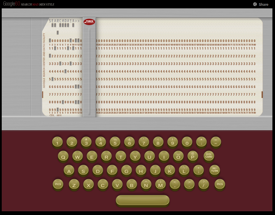

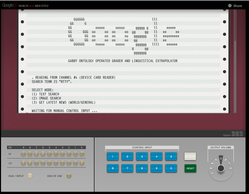

An meiner Fritzbox hängen auch nur analoge Telefone (oder DECT).
Auf der anderen Seite der Fritzbox ist aber ein Glasfaser-Anschluss.
Da ist keine analoge Signalübertragung mehr vorhanden.
https://www.masswerk.at/google60/
für Nostalgiker, Google im Stil der Sechziger.

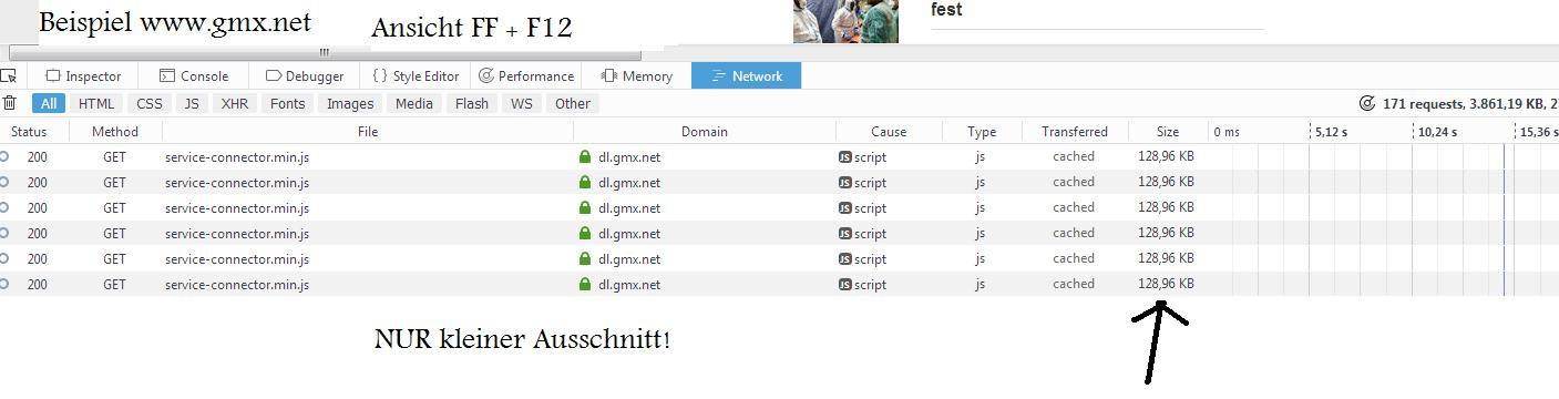

Wenn ein analoges Fax funktioniert, besteht auch Hoffnung für ein Modem,
wenn es richtig konfiguriert wurde. Frage ist eher, wo er sich noch
einwählen kann und wie lange das Laden der heute recht umfangreichen
Webseiten dauert. Vorher mal im Web eine Beispiel-Webseite mit DSL
besuchen und mit F12 analysieren könnte viel sinnlose Ladezeit sparen?

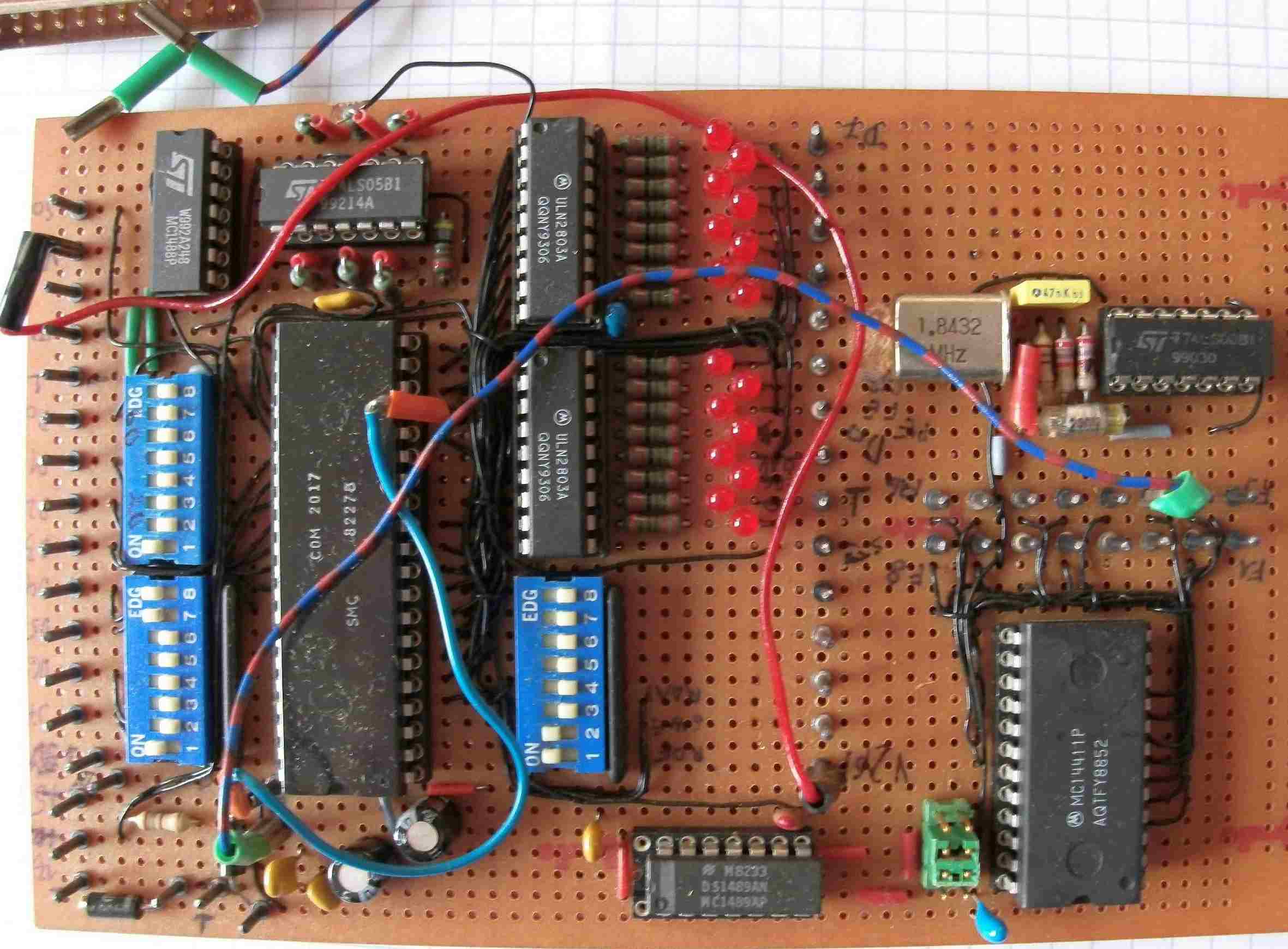

von Karl B. (gustav)
Christoph db1uq K. schrieb:
> Die einfachen Terminalprogramme konnten nur die lesbaren ASCII-Zeichen
> übertragen, die ersten 32 (0x00...0x1f) und das Backspace (0x7f) waren
> ein Problem, wenn man Daten senden wollte.
und so sah die serielle Schnittstelle dazu aus.
Versorgungsspannungen:
+12V
-12V
+5V
Und das FSK-Modem muss ich noch rauskramen, ebenso das Hacker Handbuch.
(Und da waren auch noch Druckfehler drin.)
Bei mir klappte das nur bis maximal 75 Baud.
ciao
gustav
https://html.alldatasheet.com/html-pdf/242580/ETC2/COM2017/96/1/COM2017.html
"high speed 40kBaud"
Scheint ein naher Verwandter des UART AY3-1015 (+5V) oder AY5-1013 (drei
Spannungen) zu sein. Dazu brauchte man noch einen Baudratengenerator
https://pdf1.alldatasheet.com/datasheet-pdf/view/893874/MOTOROLA/MC14411.html
und einen Baudratequarz 1,8.. MHz, nicht zu hoch damit die MOS-ICs noch
mitkamen.Ich habe noch einen Nachbau der Apple ÜÄ "Super serial
card",die war etwas moderner.
von Soul E. (Gast)
> (...) Ich habe noch einen Nachbau der Apple ÜÄ "Super serial
Die SSC verwendet einen 6551, der erzeugt seinen Takt schon selber.
Extern musste nur der 1,8432 MHz-Quarz dran.
Pegelwandlung war natürlich klassisch mit MC1488/1489 bzw SN75188N/189N.
Ein zeitgemäßes Modem baut man mit dem Am7911 "Worldchip" auf. Der kann
sowohl die europäischen CCITT-Standards (300fdx orig und answ, 1200fdx,
1200/75) als auch die amerikanischen Bell-Normen. Ans Postnetz
angekoppelt wurde meist galvanisch über Mikrofon und Lautsprecher.
