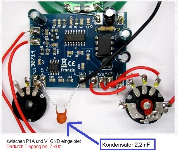

Hallo zusammen !
Einige von Euch kennen doch sicherlich, oder haben sogar vielleicht den
Fledermausdetektor von Kainka.
Ich habe da einen zusätzlichen Kondensators angelötet.
Nun beginnt die Frequenz schon bei 7 kHz und geht bis etwa 120 kHz.
Ist es möglich die max. Frequenz bei 20 kHz oder ca. 22 kHz enden zu
lassen, sodass ich einen Skalierbaren Bereich von 7 kHz bis 20 kHz habe?
Wie und mit was kann ich den Frequenzbereich auf 20 kHz, oder etwas
darüber hinaus begrenzen? Reicht es da aus, nur das Mikro auszutauschen,
oder was muss ich da anstellen um das zu erreichen?
Was bitte empfehlt Ihr mir?
Viele Grüße !
Wolfram

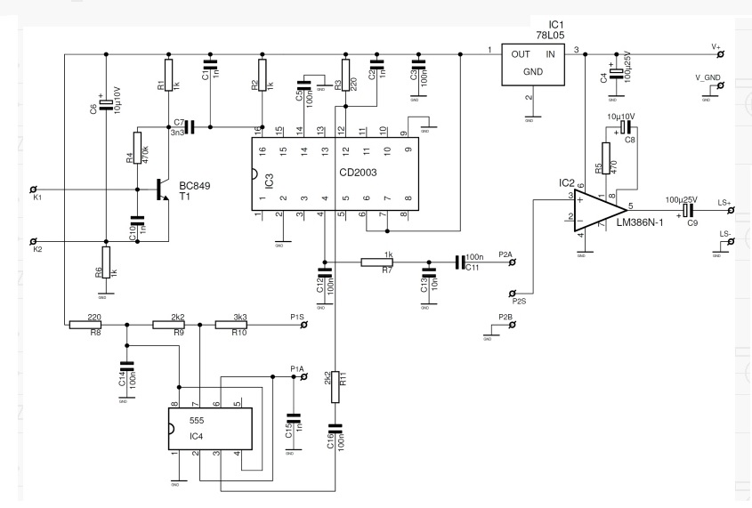

Verlinkte einen Schaltplan von dem Teil, damit nicht jeder suchen muss.
von Wolfram L. (Gast)
Wolfgang schrieb:
Mache ich doch glatt. Hatte aber eben gehofft dass ein Spezialist von
Kainkas FMD hier anwesend ist. Also bitte um etwas Nachsicht. Ich selbst
kann z.B. keinen Schaltplan lesen, da muss mir immer sagen an welchen
Stellen ich da was löten muss ....
von re (Gast)
Ich nehme mal an, zwischen p1s und p1a sitzt ein Poti.
Welchen Wert hat das?
So über den groben Daumen: Wenn Du einen Frequenzbereich von 1:3
(7kHz..21kHz) haben willst, muss R_10 etwa halb so groß sein, wie der
Maximalwert des Potis. Damit wird der effektiv frequenzbestimmende
Widerstand eben um den Faktor 3 variiert. Unter Vernachlöässigung von
R_9. So ungefähr.
Wo ist "da"?
Wolfram L. schrieb:
von Wolfgang (Gast)

von Wolfgang (Gast)
Abdul K. schrieb:
> Ohne Ahnung von Elektronik würde ich nicht weiter groß dran basteln.
R10 zu vergrößern, i.e. zwischen P1S und Poti einen weiteren Widerstand
zu schalten, wäre doch nicht so schlimm. Dann lässt sich die Frequenz
vom NE555 nicht so weit hoch drehen und die hohen Frequenzen werden
nicht in den Audiobereich runter gemischt.

von Wolfgang (Gast)
Wolfram L. schrieb:
> damit meinen Sie wohl die nicht erwünschten Frequenzen > 22 kHz, oder?
Der 2.2nF Kondensator parallel zu C15 (1nF) dürfte die
Oszillatorfrequenz und damit die Frequenzverschiebung schon mal um einen
Faktor 3.2 verringert haben. Ein Widerstand in Serie zu R10 würde den
Einstellbereich verkleinern, so dass die hohen Frequenzen nicht mehr
einstellbar sind.
Statt 2.2nF könnte man auch noch höhere Werte einsetzen.
Einfach mal probieren.

Da der VFO durch die zusätzlichen 2,2nF bereits auf einer niedrigen
Frequenz arbeitet, genügt jetzt womöglich einfach ein Tiefpass zwischen
Mikrofon und Eingang, um die höheren Eingangsfrequenzen zu unterdrücken.
von Wolfgang (Gast)
Wolfram L. schrieb:
> Ohne die hohen Töne > 22 kHz mit hören zu müssen.
Um die Audiofrequenzen nach oben weiter zu begrenzen, könnte man C13
vergrößern (Kondensator parallel schalten).

Vorhanden ist eine Detektorschaltung und die arbeitet mit einem
Empfänger-IC für FM/AM-Radio, bei dem die AM-Stufe für einen
Direktmischer benutzt wird.
Die Erzeugung der Mischerfrequenz erfolgt ganz klassisch mit einem
NE555, dessen Frequenz mit einem Poti
eingestellt werden kann. Schaltplan liegt direkt hier bei.

Das Poti zwischen P1S und P1A hat einen Wert von 22 k Ohm
Erste Ergebnisse:
Frequenzeingang von 7 kHz ist erreicht worden
Hier wurde ein Kondensator mit 2,2 nF zwischen P1A und V_GND eingelötet.
Foto liegt hier direkt bei
Die Frequenzbegrenzung von 22 kHz ist noch nicht erreicht worden.

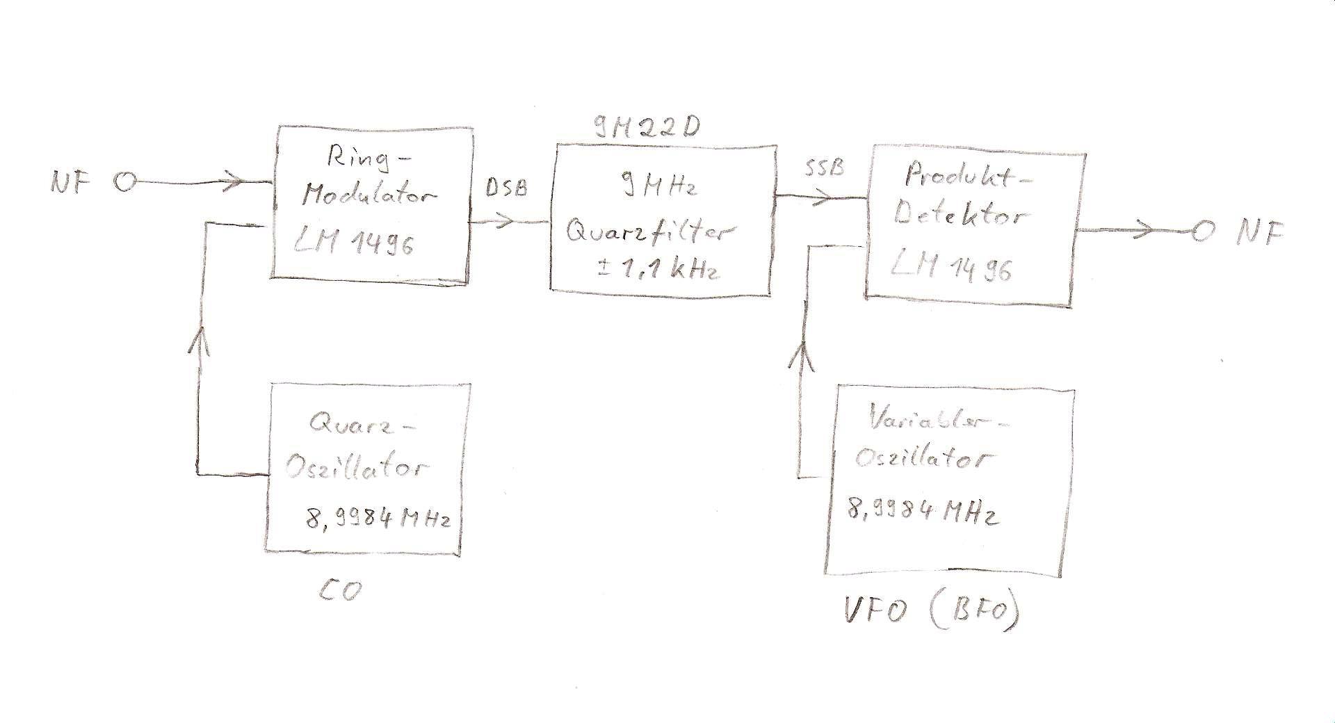

Da an deinem CD2003 noch kein BPF verbaut ist, findet auch keine
gezielte Tonhöhenverschiebung statt. Hier mal ein Blockschaltplan.
Anscheinend existieren zwei Schaltungen:
http://www.b-kainka.de/kosmos/fledermaus.htm
auch von Franzis/Kosmos und Burkhard Kainka, aber hier bestimmt ein
Quarz die Umsetzfrequenz. Auf dem Foto oben und im Schaltplan ist kein
Quarz zu sehen.

1.1 x R x C macht die Ausgangssfrequenz (ca.) bei 555er.
Dein erstes Problem wird sein, dass dort eine Rechteckschwingung erzeugt
wird und keine Sinus. Du wirst also IMMER irgendwelche höheren
Frequenzen mit in dein Audiosignal mit zusätzlich hineingemischt
bekommen.
Wie groß muss nun der Kondensator werden und wie Groß der passende
Einstellbereich deines Widerstandes?
Sind die 7 kHz und die 100 kHz die Oszillatorfrequenz, die
Eingangsfrequenz oder die Ausgangsfrequenz?
Das habe ich noch nicht herausgehört, scheint aber auc wurscht zu sein,
nach de, was man hier wieder alles liest.
1nF ist schon drinnen, 2.2nF hast Du dazugelötet: macht 3.2nF (in etwa).
Widerstände sind recht niederohmig mit R1=2k2, R2 mit (3k3+0) ->
(3k3+22K)
bestückt.
http://www.dieelektronikerseite.de/Tools/NE555.htm
sagt hierzu:
Fall1: 51.14 kHz (poti kleinster Wert) 2200 3300 0.032
Fall2:   8.5 kHz (poti grösster Wert)  2200 25300 0.032
du hast also zwei Faktoren. den Kondesnator, mit dem du spielen kannst,
und dein Poti, dem Du einen parallelWierderstand spendieren kannst und
oder einen reihenwiderstand.
die untere Grenze scheint Dir ja zu gefallen, nur die Obere nicht.
Das Poti hat aber nunmal 22K. Das kannst/willst Du nicht ändern.
Vielleicht hast Du einen ING in angewandter Mathematik? Ich nicht...
Im prinzip ist das ein lösbares Gleichungssystem.
Untere Frequenz 8Khz entsprechen:
C15 1nF+2.2nF (3.2nF)
R9  2.2k
R10 3.3k + Poti 0.0K (3.3k)
Obere Frequenz 51.xkHz
R9  2.2k
R10 3.3k + Poti 22K (25.3k)
Muss man jetzt mal ne Funtkion drüberlegen und den Endwiderstand vom
Poti ermittlen...

von re (Gast)
Wolfram L. schrieb:
> @ Re [...] Das Poti zwischen P1S und P1A hat einen Wert von 22 k Ohm
Dann sollte R_10 insgesamt sowas wie 11k kriegen, oder, wenn der nicht
umgelötet werden soll, eben 7k5 in Reihe zum Poti. Oder der
nächstliegende  Wert aus der Schublade.
Ungefähr so ähnlich, wie Rübezahl das schon vorgeschlagen hat - in
dieser Variante aber ohne Parallelwiderstand und der Zusatzkondensator
bleibt da wo er jetzt schonmal ist. Ist am Ende aber reine
Geschmackssache.
Wenn der erzielte Bereich dann nicht ganz passen sollte, kann man die
Werte ja immer noch anpassen.
Es wäre nett, zu hören, was dann dabei herausgekommen ist.
von Wolfgang (Gast)
Günter Lenz schrieb:
> Wo hast du ihn angelötet?
Guckst du Photo und vergleichst Bezeichnungen auf Platine und im
Schaltplan
Wolfram L. schrieb:
> Was willst du, und warum, genau erreichen?
Vielleicht liesst du erstmal ein bisschen im Thread
re schrieb:
@ re und schmitti und Rübezahl und Wolfgang ...
Also ganz ehrlich, es sind hier gute Lösungsmöglichkeiten vorgestellt
worden. Die eine oder andere eben mehr oder weniger im Detail.
Aber, alle so gut dass ich das als Laie verstanden habe.
Pragmatisch für mich, weil ich eben nicht weiß ob das jetzt gleich alles
klappt, werde ich einen Widerstand zwischen P1S und Poti setzen. Sollte
es dann eben nicht sofort hinhauen mache ich es wie re gesagt hat.
