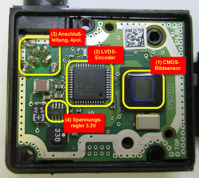

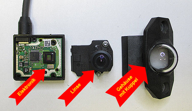

ich mir das alles mal näher angesehen. Im Kofferraum befindet sich ein
Steuermodul und in der Heckklappe die eigentliche Kamera. Die Verbindung
zueinander findet digital/seriell statt, über LVDS.
In der Kamera ist dafür neben einem uC der Protokollwandler (Parall zu
Seriell) MAX9217 zu finden. Einzig vom verbauten CCD-Modul konnte ich
keine Bezeichnung/Typ ermitteln.

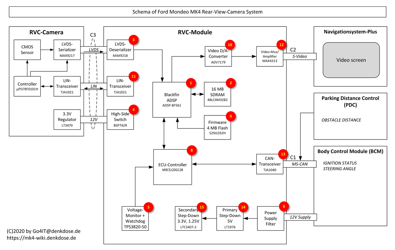

von Olli Z. (z80freak)
Hier mal das Schema des Systems nach meinem bisherigen Kenntnisstand.
Ich würde mal überprüfen was das per LIN zwischen dem Modul und dem
Mikrocontroller in der Kamera gesendet wird und ob es auch einfach ohne
geht. Womöglich sind das nur Einstellparameter zur Empfindlichkeit des
CMOS-Sensors.
Dann würde ich mal ausprobieren ob man mittels Video A/D und dem MAX
LVDS-Serializer auch ein alternatives Signal zum Modul senden kann,
welches das auch verarbeitet.
Wenn auch das ginge, wäre die Frage ob es Kameramodule gibt die man
direkt digital anzapfen kann. Die ganze rumwandlerei macht das Bild ja
nicht schäfer ;-)

Anbei mal die LA-Aufzeichnung mit Saleae Logic aufgenommen. Habs noch
nicht ausgewertet.
Habe aber gestern nochmal einiges rumgemessen auf der Kameraplatine und
kann zumindest sagen das mit dem MAX9217 nur RGB-Daten übermittelt
werden und keine CNTL-Daten. Deren Eingänge sind statisch auf GND
verbunden. Der MAX wird über den 24,545 MHz Quarz getaktet und am DE_IN
wird im 30 Hz Takt immer mal kurz auf LOW geschaltet. Das dürfte dann
nach jedem Vollbild der Fall sein. Dieser Takt kommt scheinbar direkt
vom CCD-Chip. Überhaupt scheint es so als würde der CCD in Verbindung
mit dem MAX die komplette Bildübertragung alleine machen.
Will jetzt nochmal herausfinden was der CCD-Chip für ein Bildformat
verwendet. Klar ist, das er paralleles RGB ausgibt, welches direkt an
die Pins vom MAX gehen. Das kann ich im DSO sehen. Der CCD ist als BGA
direkt aufgelötet, komme also nicht so ohne weiteres ran um evtl. eine
Typenbezeichnung zu erkennen die sich auf der Unterseite befindet. Aber
ich glaub garnicht das es da eine gibt. Und somit weiss ich leider
nichts über den Sensor und seine Eigenschaften.

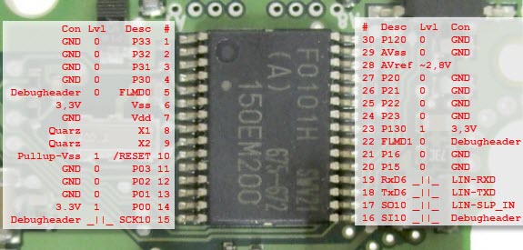

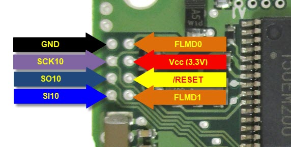

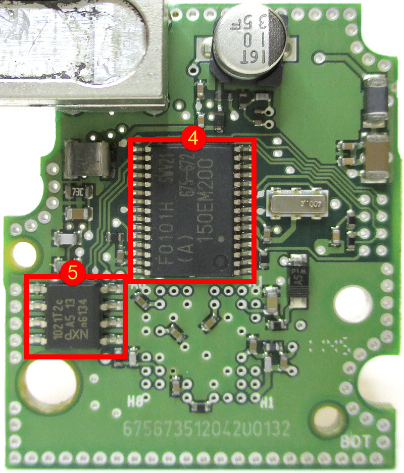

Habe mir auch den uPD mal etwas genauer angeschaut. Anbei die gemessenen
Werte und bislang erkannten Verbindungen. Aktuell sieht es so aus als
wäre er nur mit dem LIN-Transceiver verbunden, was ja natürlich
überhaupt keinen Sinn machen würde... ich vermute mal das er den

Weiterhin habe ich dabei auch den Debug-Header gefunden :-)
Über FLMD0+1 wird, ganz klassisch, der Boot-Mode konfiguriert.
Die S* Pins sind für das SPI Debug-Interface und zum programmieren. Dazu
braucht man eigentlich wieder einen speziellen Programmer von NEC, den
PG-FP4. Das Ding ist aber steinalt und wohl nicht mehr erhältlich. Zudem
kann man den uPD über dieses Interface nur programmieren und nicht
auslesen. Die gesamte Programmier-Routine befindet sich in einem ROM,
also kann man auch keinen eigenen Code ins RAM laden und ausführen
lassen. Unterm Strich kann ma n die Funktion des uPD wohl nur erraten.
