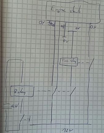

ich verwende einen Dieselmotor um eine Kreiselpumpe anzutreiben. Jetzt
möchte ich den Dieselmotor gerne aus der Ferne starten um bei Bedarf die
Pumpe einzuschalten und nicht ewig weit zu laufen.
Ich würde das gerne sehr einfach halten und mit elektromagnetischen
Relais arbeiten, um ein Zündschloss nachzubauen, die dann die
elektrischen Signale wie gewohnt an den Motor weitergeben.
Ein Zündschloss hat ja normalerweise 3 Positionen. Off, On (Elektronik
an) und ON um den Startimpuls zum Motor zu geben und anschließend
springt der Schlüssel wieder auf 2.
Die ersten beiden Schalterstellungen wollte ich mit einem Relais
nachbilden und dann ein zweites dahinterschalten. Im Anhang findet ihr
dazu eine Zeichnung. Die Zeit des Relais müsste ich durch Versuche
herausfinden.
Ist das auf diese Weise möglich oder vollkommener murks? Die Entfernung
zum Dieselmotor ist knapp 1km.
Grüße
Pascal
DU brauchst auf alle Fälle kräftige Relais. Je nach Motor fressen
Glühkerzen locker mal 30A oder mehr, und auch der Magnetschalter des
Anlassers ist ganz schnell auf 50A.
Am besten dazu passende KFZ Relais 12 oder 24V nehmen.
Ich glaube nicht dass man das über 2 km Leitung ansteuern kann (hin und
rück) da die durchaus auch ein bischen Strom ziehen.
Wenn du das machst brauchst du eine Steuerung am Motor, die du über Funk
(Handynetz) ansteuerst.
Hat der Motor tatsächlich ein Zündschloß?
Wenn ja, lässt sich das tatsächlich einfach durch Relais ersetzen.
Zündschlüssel vertragen üblicherweise keine großen Ströme, dazu muß es
am Motor dann weitere Relais geben.
Bei 1km Kabel sollte der Querschnitt aber nicht zu klein sein.
Oliver
OP #6182238
Also ich will ein Relais ansteuern mit einer 1km langen Leitung
ansteuern. Dachte ich finde eins das schon ab 5 V schaltet. Nehme dann
ne 12 Volt Batterie und nen 2mm^2 Querschnitt. Dann habe ich zwar
verluste brauche aber trotzdem noch nen Vorwiderstand.
Dieses Relais schaltet dann die Zündung ein. Quasi der Zustand 2, der
ein Vorglühen erlaubt. Dieses Relais steuert dann ein Zeitrelais an, das
den Zündschlosszustand 3 einleitet. Das starten des Motors.
Das eigentliche Relais vom Motor ist auch noch dran. Ich möchte
ausschließlich das Schalten des Zündschlosses ersetzen.

#6182266
??? nein, das Zündschloss beim Diesel kann in der Regel etwas Anderes.
Natürlich kann man den Anlasser und den Vorgang des Anglühens
automatisieren.
Da sich aber der Dieselmotor nicht durch kurzschließen der Zündspule
abschalten läßt, sollte es auch ein Konzept zum stoppen des Motors geben
und die Spule zur Kraftstoffunterbrechung ist auf Dauerbestromung nicht
gut zu sprechen.
#6182412
D ist etwas mehr Aufwand nötig.
Ich habe das mit eine (kleine) Moeller Easy (512er) gelöst,
über die Signale wird das Vorglühen,
der (korrekte) Hochlauf,
und die Beschränkung auf max. 3 Startversuche (damit die Batterie nicht
leernudelt)
sowie Absetzen von Warnung (Fehlstart, Temp, Öldruck, etc).
und entsprechende Reaktion.
Läuft seit 8 Jahren zur Zufriedenheit des Nutzers.
#6182849
Matthias S. schrieb:
> Das könnte doch über die D+-Leitung der Lichtmaschine funktionieren?
Dann wollen wir mal hoffen, daß die LiMa auch anfängt zu laden, wenn der
Motor anläuft...
Es gibt (gab...) von Bosch mal eine Reihe von Relais, die so etwas
geregelt haben: Startsperrelais, Startwiederholrelais etc. Damit wurden
solche Aufgabenstellungen gelöst. Ich habe vermutlich irgendwo
Schaltungen dafür...
Heutzutage würde ich das mit einem Arduino regeln: die Drehzahl per
Sensor beobachten und wenn die Drehzahl über die Startdrehzahl ansteigt,
dann den Anlasser aus. Gleichzeitig kann der Öldruck, der
Kühlwasserstand und die Motortemperatur überwacht werden und im Zweifel
abgeschaltet und alarmiert werden. Je nachdem, was es für ein Motor ist,
kann man auch erst einmal solange starten, bis ausreichend Öldruck da
ist, dann erübrigt sich das mit dem Glühen.
Sicher kann man dazu auch eine Kleinsteuerung/SPS verwenden, ist nur
erheblich teurer.
Vor etwa 25 Jahren habe ich so etwas für einen Kunden auf ausdrücklichen
Wunsch mal rein elektromechanisch gebaut. Da waren EINIGE Relais für
erforderlich und billig war das auch nicht grade; das war dem Kunden
aber egal, der Motor des Fahrzeuges war ja auch nicht grade umsonst: ein
deutsches Edelprodukt mit 12 Zylindern und lockeren 800 PS ;-)
Just my 2 Cents
