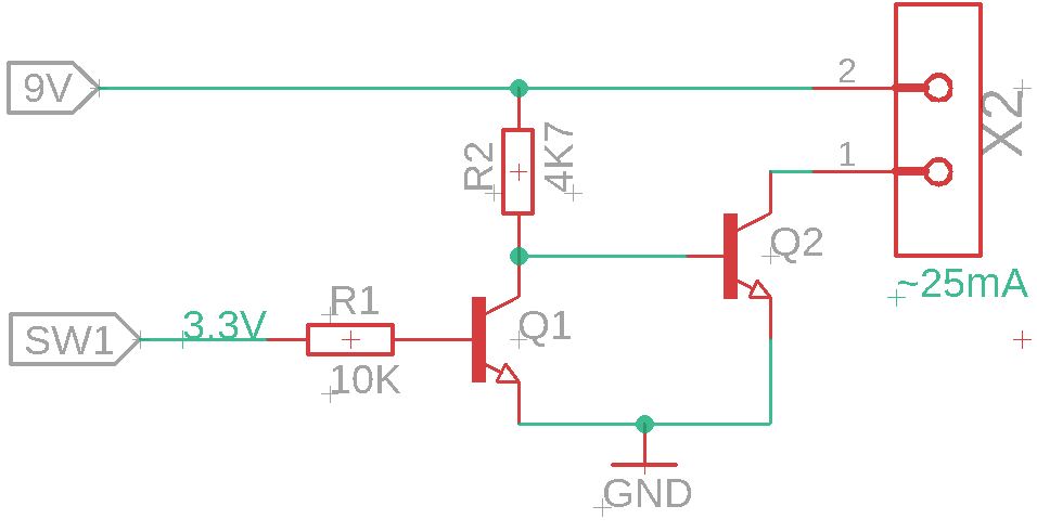

Ich will mir derzeit einen einfachen elektrischen Schalter für ein Gerät
bauen. Ich würde gerne einen Arduino Pin nutzen, um eine Last mit einem
Strom von maximal 25mA zu schalten. Als kleines Extra soll die Schaltung
im Standardzustand die Last mit Strom versorgen.
Ich habe ein Bild davon angehängt. X2 ist meine Last. Es handelt sich um
ein weiteres Gerät, das zwischen einem Strom von 0.005A und 0.025A
wechselt.
SW1 ist der GPIO auf 3.3V level.
Für eine solche Last habe ich mir gedacht, verwende ich 2 NPN
Transistoren, wie etwa den NSS60201LT1G. Habe mir diesbezüglich noch
weniger genaue gedanken gemacht, dieser Transistor ist zwar eventuell
überdimensioniert (2A collector current, 60V Vce) aber sowas wäre mir in
diesem Fall egal, solange es funktioniert.
Funktionsweise wie folgt: Wenn SW1 off, dann Q1 off, heißt R2 ist pullup
zu 9V, heißt Q2 ist an, dementsprechen Last geschalten. Sobald SW1 an,
schaltet Q1, Basis von Q2 an Ground und daher off, kein Lasstrom.
Die Basiswiderstandswerte habe ich mir nur schnell ausgerechnet, mit
IB = IC/hfe = 0.025/160
RB = (3.3V - Vbe(sat)) / (3*IB)
RB = 5546 Ohm
Habe also einen 4K7 Widerstand verwendet.
10K bei den anderen, weil der muss ja kaum Last steuern.
Bis jetzt sollte das passen, oder?
Hab jetzt die ganz blöde Frage:
Im Datenblatt steht bei Maximum ratings bei Emitter-Base Voltage max.
8.0V. Da hänge ich grade irgendwie. Wann spielt dieser Wert eine Rolle?
Wenn Q2 bei mir schließt, dann liegt 9V an der Basis, damit Emitter-Base
über 8V, oder vertue ich mich da?
Vielen Dank, Max

Du vertust dich.
Wenn Q1 offen, bekommt Q2 Basisstrom über R2(ca. 2mA) und schaltet
durch. Die BE-Spannung beträgt dann ca. 0,6V. Deine "Emitter-Base
Voltage" aus dem Datenblatt ist die Sperrspannung, falls die Basis
negativ ist.
Ja, passt!
Wie stellt sich der Ruhezustand dar? Ist da der Pin GPIO offen bzw. der
Arduino im Reset oder ist er sogar stromlos?
Bei den beiden ersten Fällen würde ich nochmals 10K von GPIO nach GND
spendieren - ist aber nicht zwingend.
