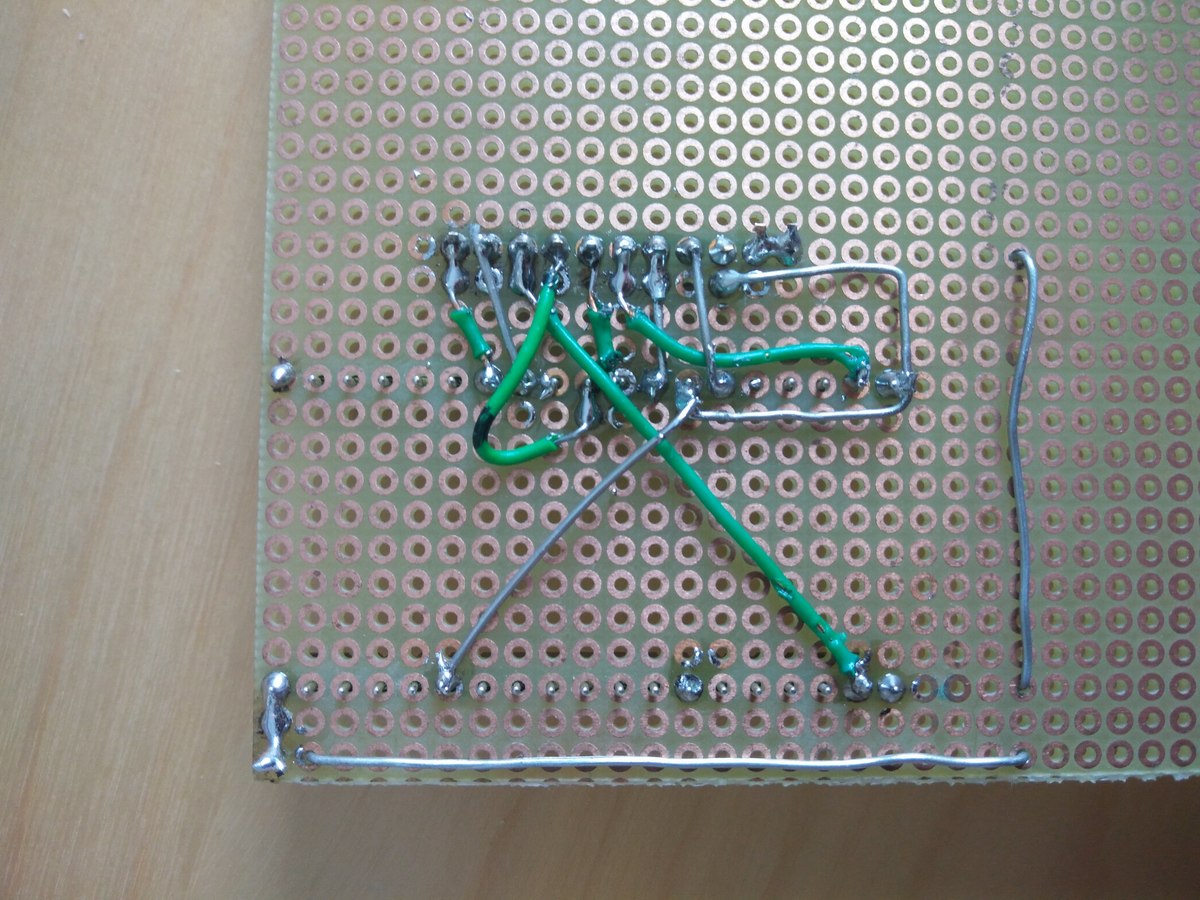

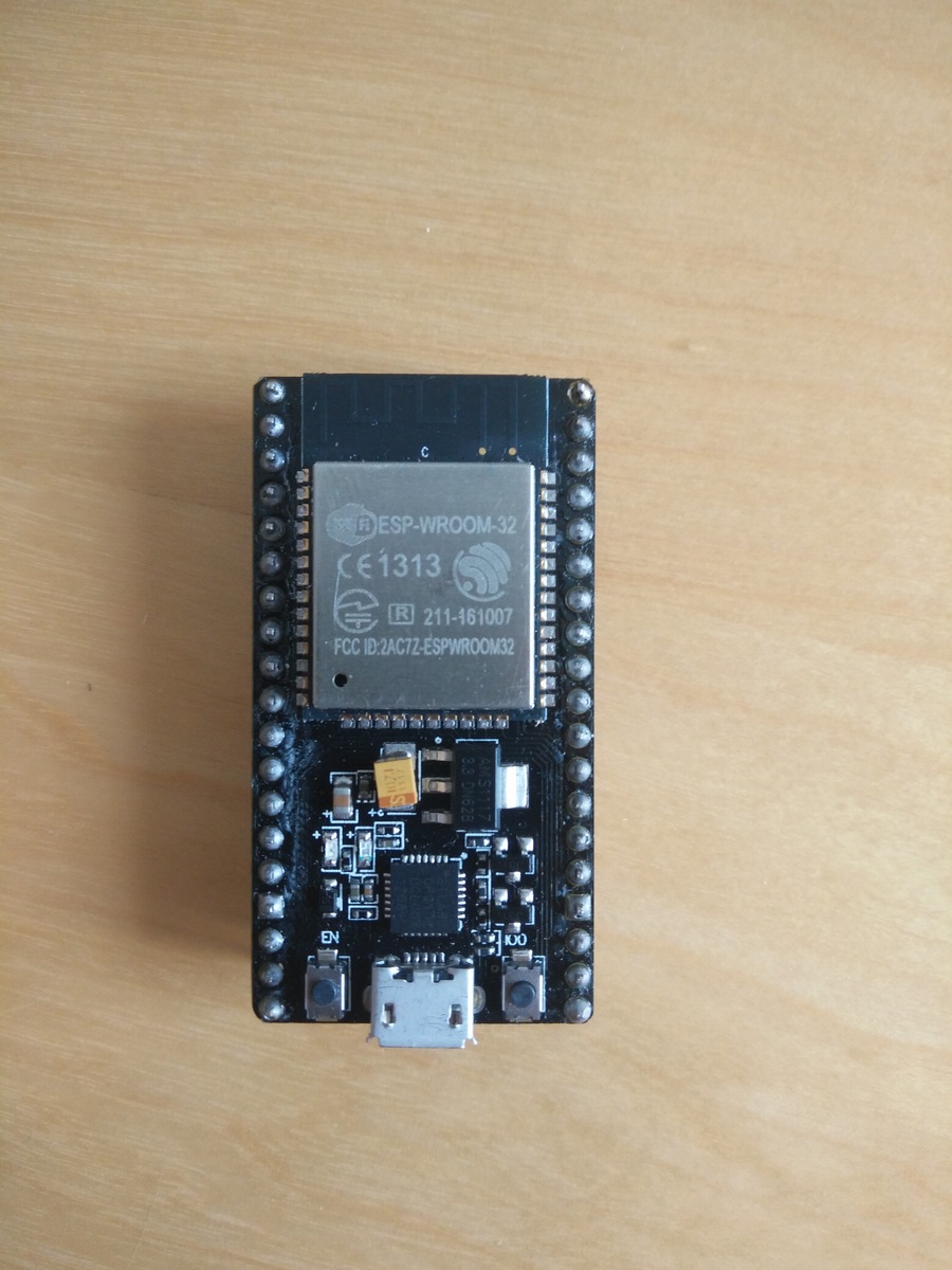

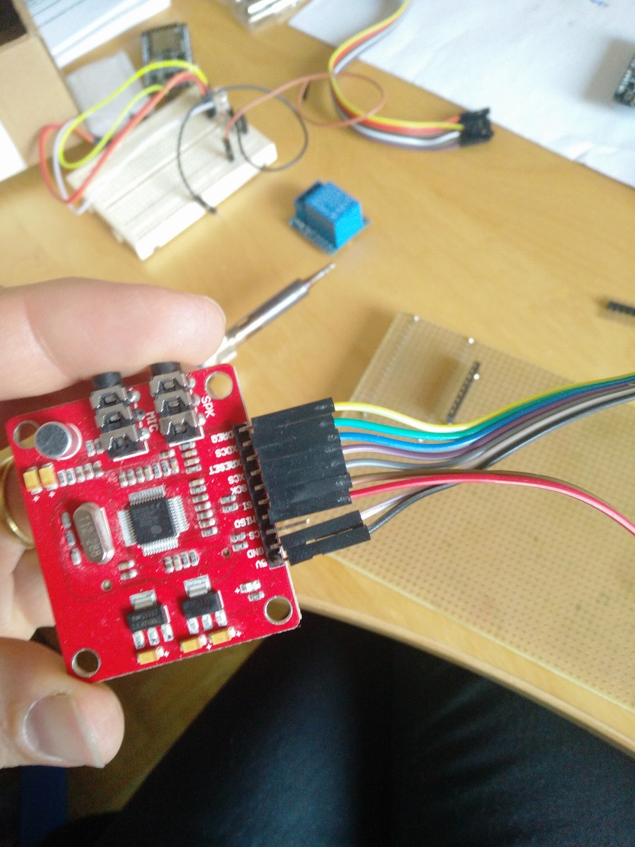

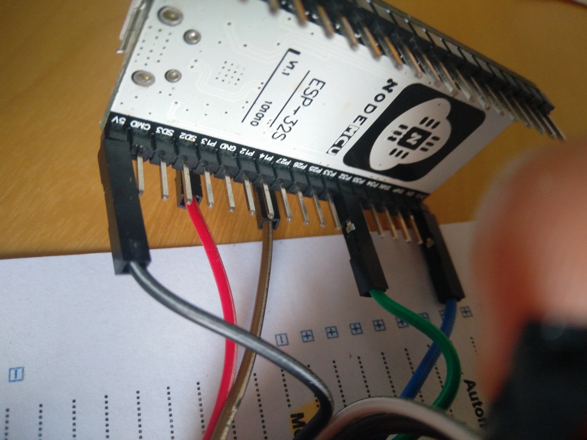

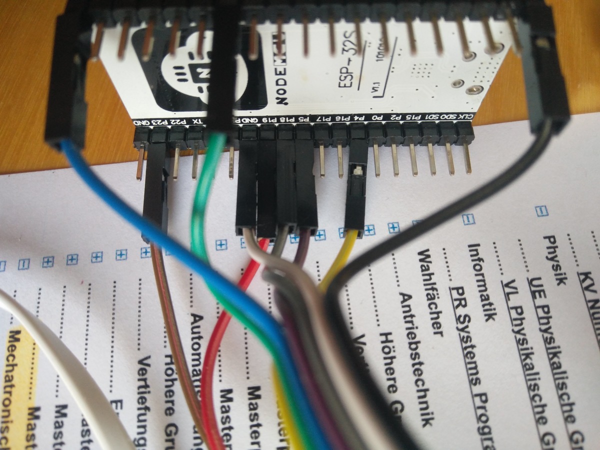

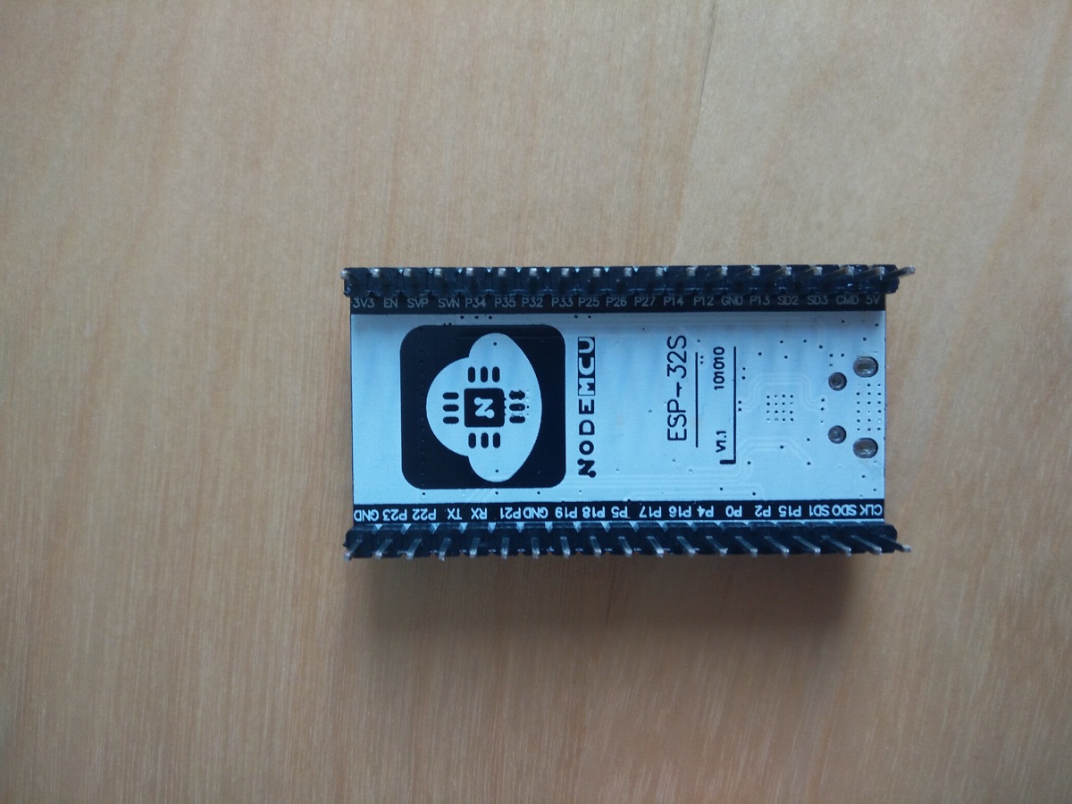

von Martin R. (rogi1)
anbei die Bilder
  "pin_vs_cs",          5
  "pin_vs_dcs",         16
  "pin_vs_dreq",        4
von Stefan F. (Gast)
Martin R. schrieb:
> anbei die Bilder
Schön, jetzt zeige uns noch wo die Stromversorgung her kommt. Und dein
Blockschaltbild und die Schaltpläne der beiden Module.
