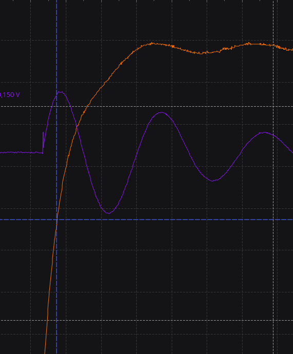

Ich spiele gerade etwas mit Schwingkreise herum und nutze dazu dem
Adalm2k.
Dazu habe ich einen LC Schwinkreis, dem ich über ein C ein Rechteckignal
einspeise.
Mit 100nF und 10mH klappt das sehr gut, aber wenn dannz.B. 1uH nehme,
dann kommt das Signal irgendwie Schlecht an, siehe Bild.
Wo hab ich da den Denkfehler? eigentlich müsste das doch auch einfach am
Anfang ne schöne Kurve sein.

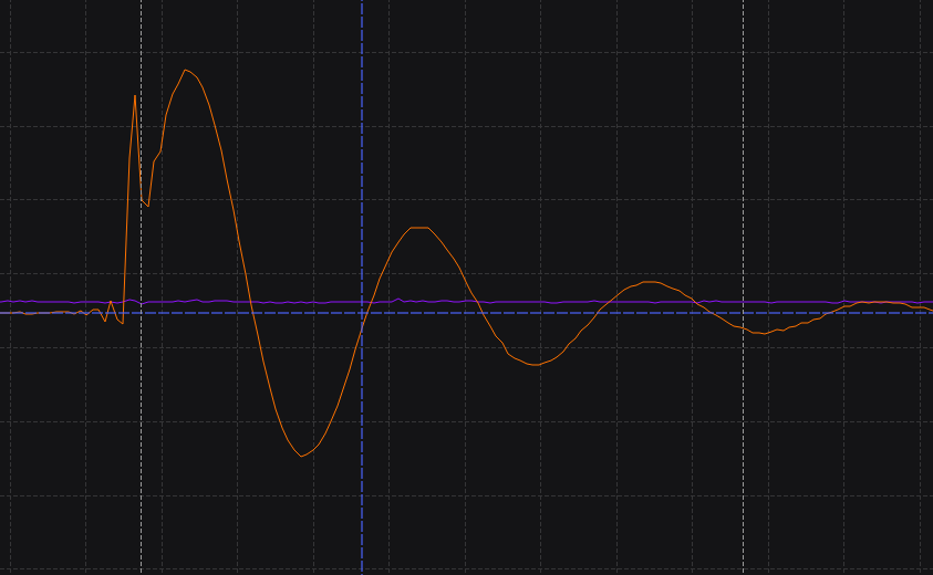

Gast #6182538
Wie gesagt, Rechtecksignal über einen C, hatte ich mal gesehen, in den
Schwingkreis.
Was mich stört, ist die Spitze am Anfang. Wie kommt diese zusatande?
Die Rechteckfrequenz ist viel kleiner als die des Schwingkreises.

Der Schwingkreis dürfte stark gedämpft sein. Der kurze Spitz am Anfang
könnte darauf hinweisen,  dass die Energie über einen Funken oder über
einen kleine geladen Kondensator, der zum Schwingkreis parallel
geschaltet wird, übertragen wird.

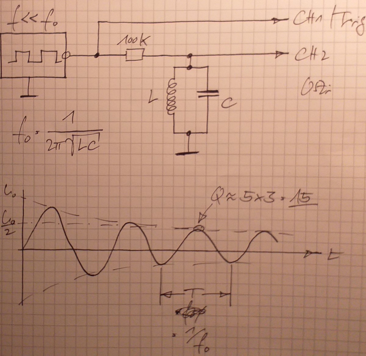

(Firma: مهندس) #6183015
Ein Bild sagt mehr als 1000 Worte. So würde ich den Schwingkreis
durchmessen.
- Generatorfrequenz << f0 (Rechteck).
- Frequenzgenerator = CH1 bzw Trig, CH2 = Signal am Schwingkreis.
- R > 100k (... 1M) damit die Schwingung nicht gedämpft wird.
- Güte: über (Amplitude der Pulse auf Hälfte) mal 5.
- Tastkopf 1:10 & gute Masseführung natürlich!

(Firma: مهندس) #6184011
Das oberste Bild zeigt ja eigentlich eine typische gedämpfte Schwingung,
wie aus dem Lehrbuch - bis auf den seltsamen 'Peak' direkt nach dem
Anstoßen der Schwingung. Ohne Skizze des Meßaufbaus können hier alle nur
rätseln ohne einer Lösung auch nur nahe zu kommen. Ich vermute, es ist
ein Fehler im Meßaufbau selber (Masseführung?)!
Außerdem scheint der Peak VOR t=0 anzufangen, was nicht sein kann. Das
Rechtecksignal sollte mit in der Abbildung sein.
Was noch auffällt: die Güte des Kreises ist sehr gering (Q<<10), d.h.
der Schwingkreis ist (durch den Aufbau) stark gedämpft! Schon mit
normalen Bauteilen (L, C) sollte man einen Schwingkreis mit einem Q von
50 oder mehr erreichen. Stichwort: Betriebskreisgüte.

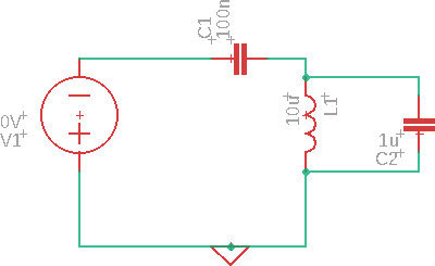

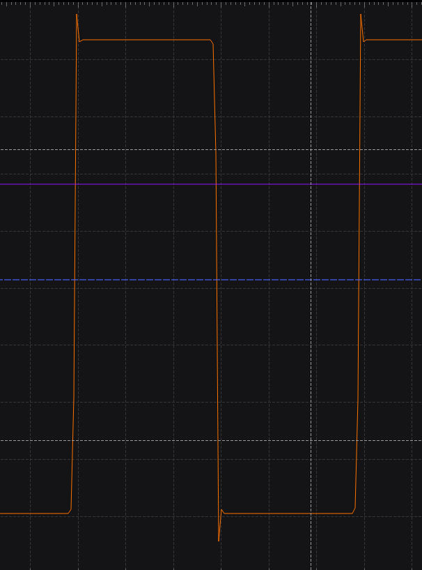

Gast #6187118
So, "Fehler" gefunden. Der Taktgeber liefert kein optimales Signal.
Die Rechteckschwingung ist der Takt.
Da wo beide Signale sind ist das Orangene der takt, ganz am Anfang sieht
man die Spitze.
Und der Schaltplan ist diesmal auch bei.
Aufgebaut wurde alles auf einem Steckbrett.
Je kleiner C und L, desto mehr hat sich diese Spitze bemerkbar gemacht.
Den Versuchsaufbau mit Widerstand werde ich auch noch angehen.
Aber erstmal in ngspice einarbeiten.
Danke für die ganzen Denkanstöße.
(Firma: مهندس) #6187333
Schön, daß eine Rückmeldung kommt!
Wenn Du das auf dem Steckbrett aufbaust, oder natürlich auch bei der
Simulation: je weniger der Kreis (durch die niederohmige! Quelle)
gedämpft wird, desto aussagekräftiger das Messergebnis.
Also:
- kleiner Ankoppel-C,
- hochohmiger (1M) Ankoppel-R,
- evtl. induktive Ankopplung (2 lose gekoppelte Spulen).
So sollte auch eine Güte des Kreises um die Q=100 möglich sein.
