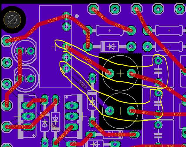

ich hab eine Frage zu meinem Design.
Es ist das erst mal, dass ich DC/DC-Wandler und Spulen auf meiner PCB
verwende...beim Wort Spule klingelt es direkt bei mir und ich frage
mich, muss ich bzw. kann ich etwas beachten, damit es nicht zu
magnetischen Störungen in meinen Circuit kommt.
Anbei ein Screenshot meines Designs.
L1 und L2 sind die beiden Spulen, welche gemeinsam mit einem Kondensator
(4,7uF und 47uH die Ausgänge des DC/DC-Wandlers filtern.
Falls ihr Tipps für mich habt, wäre ich euch sehr dankbar.
Ich werde noch versuchen, weitgehend 90 Grad Winkel oder spitzer in der
Leiterbahnführung zu verbessern und neu zu legen, sonst wüsste ich aber
auch nicht mehr weiter, worauf ich noch achten  sollte.
Vielen Dank schon vorweg.
Lg Dom

Ich kann auf der Leiterplatte nichts erkennen, was von der Struktur her
einem Schaltregler entspricht.
Sieh dir das Datenblatt und besonders das Kapitel "Layout
Recommendations"
genau an.
Bernd schrieb:
> Kritisch sind die Stromschleifen (current loops)
Sehe ich auch so:
http://www.lothar-miller.de/s9y/categories/40-Layout-Schaltregler
@Dom: finde diese 3 Stromschleifen in deinem Layout und zeichne sie ein.
Wie sieht das aus?

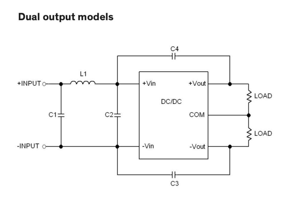

Anbei hab ich angehängt, wie mir das Datenblatt empfiehlt diesen im
Design zu integrieren. In meinem Fall sind die Kondensatoren am Ausgang
4,7 uF Caps und die Spulen 47uH und zwar diese: 07HCP-470K-50 von
Fastron.
Lg Dom

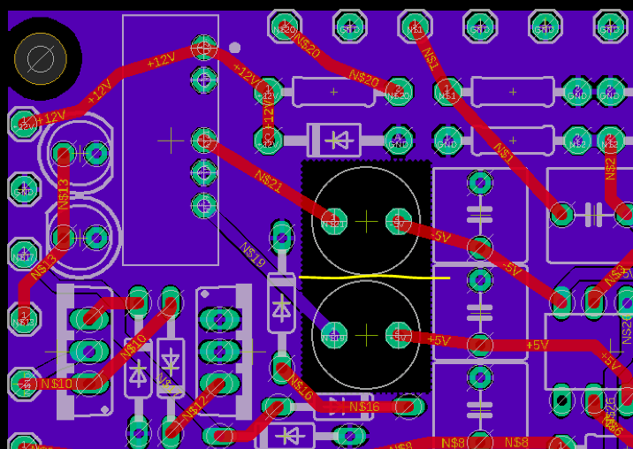

Okay, das klingt schon mal nicht falsch :D Dann können besagte SChleifen
ja eigentlich nicht mehr so lange sein, wenn ich dich richtig verstehe
Ich hab jetzt nochmal ein paar Kleinigkeiten verändert, wie zB die
GND-Plate unter den Spulen entfernt.
Ich hab auf dem Screenshot eingezeichnet wo ich Teile von Phase 1
vermute...Spule und Kondensator am jeweiligen Ausgang (+5V und -5V) und
diese Bahnen hoffentlich noch etwas optimiert. Was meint ihr dazu?
Danke für das Feedback <3
Gast #6205632
Ich merke gerade nach dem Posten...genau so wird der Strom wohl kaum
zurücklaufen, da ja hier keine GND-Plate ist...wäre es sinnvoll etwas
Platz zwischen den beiden Spulen zu schaffen und die GND-Plate dort zu
verbinden ?
Wie auf dem erneut angehängten Bild ? :D :D

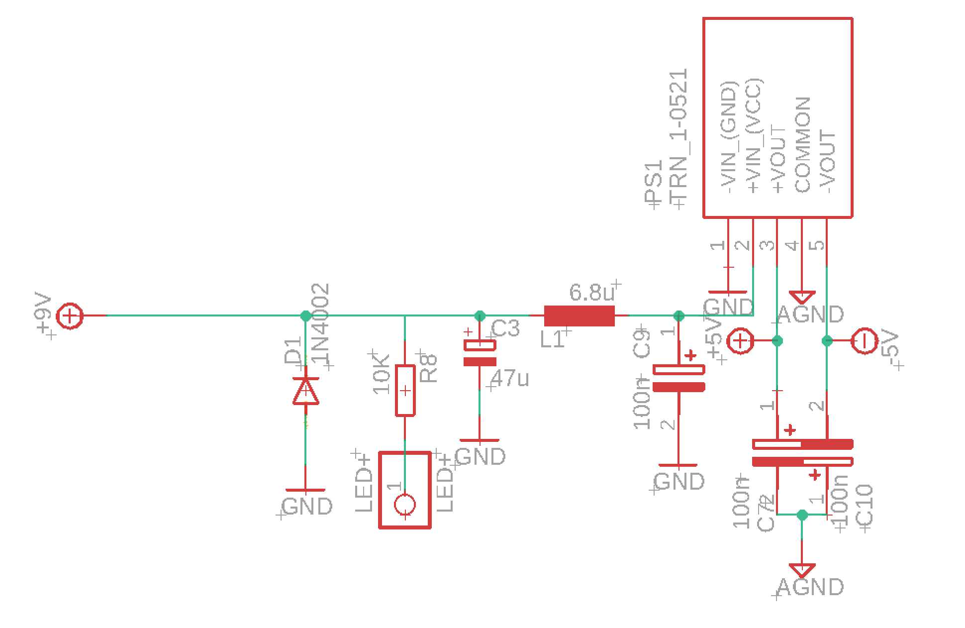

Jetzt tendiere ich eher zu diesem hier: TRN 1-0521 und da sind von Traco
auch direkt Bilder dabei wie die optimale Platine auszusehen hat :)
Class B ist besser als Class A, wenn ich optimale Qualität erreichen
will EMV-technisch und vom Noise-Bereich, richtig ?
Lg
Gast #6205996
Wenn du die GNDs getrennt hast, dann musst du unbedingt die beiden
Potentiale mit Kondensatoren zusammenhängen.
Das wäre im Layout von Traco C3 und C4. Damit reduzierst du
Gleichtaktstörungen.
Tantal würde ich übrigens auch nicht mehr nehmen. Keramik gibts
problemlos 100uF/6.3V in 1210er Bauform.
73

Alles klar, mir stellt sich nur gerade die Frage was denn die sauberere
Lösung wäre...GND vom der Speisung (9 VDC und GND) mit Common vom
Ausgang verbinden...ODER +5VDC mit den 9VDC über  den C4 und -5VDC mit
dem EingangsGND über den C3 verbinden.
Hast du da eine Idee ?
Und wäre die Ausgangsfilterei bei diesem DC/DC-Wandler immer noch
sinnvoll ? Im Datenblatt steht auch beim TRN1-0521 eine Switching
Frequency von min. 100kHz :D
Fragen über Fragen..AUWEIH
Gast #6206150
Für gewöhnlich sollte es reichen Common sekundär und gnd zu verbinden
(also mit einem C).
Ob zusätzlich filtern notwendig ist, hängt von deiner Schaltung ab.
Erwarte davon aber nicht zuviel!
Wenn es wirklich sauber sein soll/muss würde ich 12V => +-9v +
Linearregler auf +-5v machen.
Die Frage ist nur was du eigentlich machst.
73

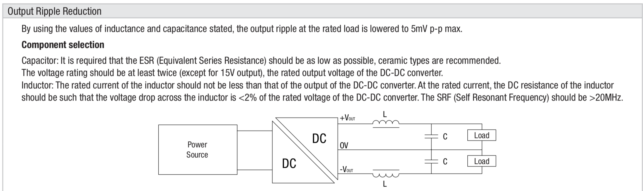

Gast #6206193
Das ist eine Schaltung für Audio-Verstärker.
Ich verstärke das Signal um bis zu 50 dB..davor filtere ich es mit einem
Filter 2. Ordnung und danach ist noch ein Buffer.
Ich hab heut eine Nachtschicht hingelegt und so manche Unterlagen
gelesen zum Thema Eingangs und Ausgangsfilter...dabei herausgefunden,
dass man die Filtergrenzfrequenz bei 1/10 der Frequenz wählt, wo der
DC/DC-Wandler umschaltet...also in dem Fall 10 kHz und würde das dann
wohl auch versuchen.
Außerdem hab ich gelesen, dass ein Damping-Widerstand wohl klug wäre
parallel zur Spule am Ausgang und ein RC-Damping Glied nach dem
Eingangsfilter, in welchem C 10x so groß sein soll, wie das C des
Eingangsfilter.
Was meinst du dazu...sinnvoll ?

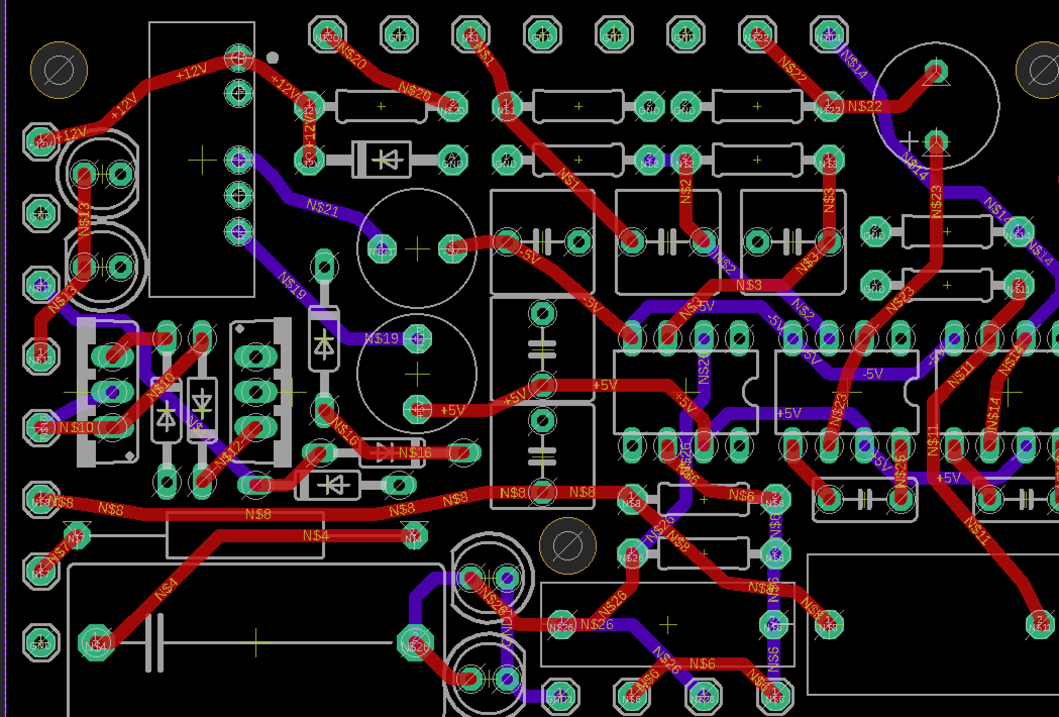

#6206215
Ist ja so bequem die GND-Verbindungen berechnen zu lassen. Polygon um
das ganze Ehlend und ferddich.
Bei dieser Methode garantiert niemand, das die Schaltung richtig funzt.
Es kann sein, das Strom erst von hinten durch die Brust ins Auge kommt.
Will sagen das ERC und DRC ihr OK geben, aber eine höheren Strom
tragende GND-Verbindung vielleicht um etliche Ecken oder sogar durch ein
Nadelöhr fließen muss. Das kann man ja nicht kontrollieren.
Kurz: Flooding ist scheiße wenn man sich Arbeit sparen will. Zumindest
die wichtigsten GND-Verbindungen sollte man selbst routen, danach kann
man flooden.
Gast #6206244
Danke für das Feedback, mir wurde mal von einem Elektronik-Studenten
gesagt ich soll diese GND-Plane so machen, hatte das bisher nie weiter
hinterfragt und dachte mir nur, wie cool, das ist ja die Lösung für
diesen Wirrwarr, nachdem ich zuerst alle GND-Traces selbst geroutet hab
und das war sicher nicht optimal :D :D
Das heißt zusammengefasst, GND-Plane grundsätzlich ja, aber gerade wenn
ich auch auf der Rückseite route, muss ich wichtige GND-Traces händisch
dennoch routen? Ist jetzt natürlich meine nächste Frage, welche wichtig
sind? :D

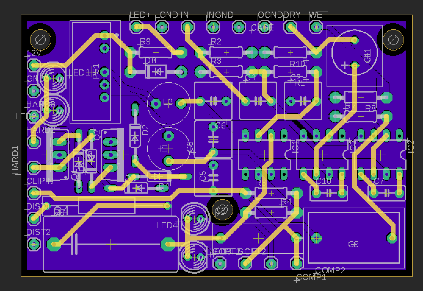

Gast #6206344
Ich werd mich bei dieser Schaltung jetzt mal damit versuchen Primär und
Sekundärground zu verbinden. Hans, du meintest mit einem Cap koppeln ?
Welche Größe würdest du denn da empfehlen ? 1 uF?
Bei der nächsten Schaltung geh ich es dann an, wie du vorgeschlagen hast
mit den Linearreglern und vergleiche dann die Outcomes :)
Als Ausgangsfilter werd ich mir je Ausgang einen 100uF Cap mit 2,2uH
Induktivität gönnen.
Ich hab gelesen, Elko ist hier besser als MLCC, da keine
spannungsabhängige Veränderung der Kapazität zu erwarten ist und höhere
ESR hier sogar gewünscht  werden. Auf ESR muss ich dann wohl auch
besonders bei den Linearreglern später mal achten.
Jörn P.: ich werd versuchen die GND-Traces als Traces zu legen, von
denen ich erwarte, dass sie mehr Strom führen.
Das Ergebnis werd ich dann wieder hier preisgeben. Für eure Hilfe möchte
ich an der Stelle nochmals danken! Sehr viele Denkanstöße :))

Das ist ein isolierter Wandler. Da ist ein Trafo drinnen.
Daher ist Ein- und Ausgang nicht miteinander verbunden!
Daher ist Eingang und Ausgang nicht verbunden.
Die Kondensatoren werden irgendwo zwischen 1nF und 10uF liegen. Was
tatsächlich notwendig ist ist schwer zu sagen. Das hängt von der
gesamten Schaltung ab.
Tu dir da aber nicht zuviel an wegen EMV. Sieh Kondensatoren vor und
schau Mal was ohne passiert.

Wenn du da aber bei 10khz ein LC Filter setzt, dann baust du da
potenziell einen Schwingkreis ein der noch im Audiobereich liegt.
Eine Kombi aus 7805 und 7905 nach dem Regler ist sicher effektiver und
unproblematischer.
73
Gast #6207342
Okay, dann werd ich die beiden Massen mit einem Cap verbinden, die Größe
des Caps aber so auf der Platine bemessen, dass ich experimentieren und
messen kann.
Die Ausgangsfilter als Kompromiss bei 50 kHz zu setzen wär noch eine
Sache die ich mir überlege...auch  hier wieder--> die Platine  flexibel
designen und messen und schauen, dass ich so zum finalen Produkt komme
Ich schlaf jetzt erstmal ordentlich darüber, vielleicht ändere ich
morgen auch schon das Design und dann ist am Ende des DC/DC-Wandlers
plötzlich ein 7805+7905-Duo :D
Danke für deine Hilfe, ich hoffe, ich kann mich irgendwie mal
revanchieren :)
Gast #6207358
Wäre es (zwecks Low Noise) möglich hinter meiner bestehenden Schaltung
(mit Filtern) auf der positiven Seite einen LT1761 und auf der negativen
einen LT1964 zu hängen ? Die könnten auch mit dem bestehenden
DC/DC-Wandler gut und wären jetzt nicht aufwendig zu implementieren :)
Oder aber würd das Filtern am Ausgang des DC/DC Wandlers dann gar nichts
mehr bringen ?
Wär jedenfalls grad reizvoll :D Oder  bringt es mir Vorteile mit 12VDC
einzuspeisen auf 9VDC mit einem DC/DC Regler runter zu regeln und dann
jeweils auf +-5VDC zu gehen ?
Lg
Gast #6207627
Realistischer weiße wirst du, gute op-amps mit gutem psrr vorausgesetzt,
sowieso wenig bis überhaupt keinen von der Spannungsversorgung sehen.
Das ist doch "nur" audio!
Um wirklich ganz sicher zu sein  häng - mit Common über 100n zusammen
(oder irgend einen Kapazitätswert zwischen 10n und 1u der sowieso schon
drauf ist) und mach irgend einen Linearregler dran um auf +-5v zu
kommen.
Du hast mit dem Eingangskreis bis zum 1.op-amp mehr in der hand als mit
diesen Überlegungen.
73
Gast #6211909
Update, der Filter nach dem DC/DC Wandler wurde weggelassen, danach hab
ich je einen LT1761 und LT1964 hängen.
Ich frage mich gerade, wäre es eine gute GND-Lösung eine 4 Layer-PCB zu
nehmen und die inneren beiden Schichten als GND zu benutzen ? Bei JLCPCB
käme ich dann wieder auf die Dicke von 1oz und ich hab 2 Layer zum
Routen, oder was wär denn eine nette Lösung ?
Ich frag jetzt nicht wegen dieser Platine, hab noch eine  weitere mit
wesentlich mehr Bauteilen auf engeren Raum und die ist echt nicht das
einfachste zum Routen.
Lg
Gast #6212350
Also da gibt es mehrere Lager.
Ich habe normalerweise auf top meine Bauteile und Route dort alles was
ich messen will. Meist gehe ich dabei aber nur zu einem SMD Testpunkt
(Bohrlöcher verbrauchen viel Platz auf den restlichen Lagen) und dann
schon auf eine Innenlage. Top wird auch noch mit GND geflutet.
Bottom Versuche ich möglichst als durchgehende GND Fläche zu bekommen.
Routing ist in den Innenlagen. Je nachdem ob ich auf die Kapazitäten
achten muss oder nicht flute ich hier auch mit gnd.
So ca im 2-5cm Raster will ich Top und Bottom verbunden haben (also per
via).
Versorgung als Fläche mache ich nicht mehr. Da kann man sich zu leicht
EMV Probleme einhandeln.
2 Lagen vermeide ich mittlerweile wenn möglich.
Überleg dir bitte noch 2 Mal ob du nicht auf SMD gehen kannst/willst.
Die Bauteile die du noch in THT bekommst (bis auf Ausnahmen wie z.b.
dc/dc Wandler wie du auch drauf hast) sind oft antik. Moderne Op-amps
sind um Größenordnungen besser als das was noch in tht zu bekommen ist
(wieder mit Ausnahme - hier will man das aber normal nicht bezahlen).
20dB mehr PSRR bedeutet 1/10 Rauschen vom Schaltwandler am Ausgang. Das
zahlt sich aus.
Dafür gibt's keine Sockel. Mit Heißluft geht mir das Wackelkontakt
suchen bei billigen Sockel nach 1-2 Jahren aber nicht ab...
73
