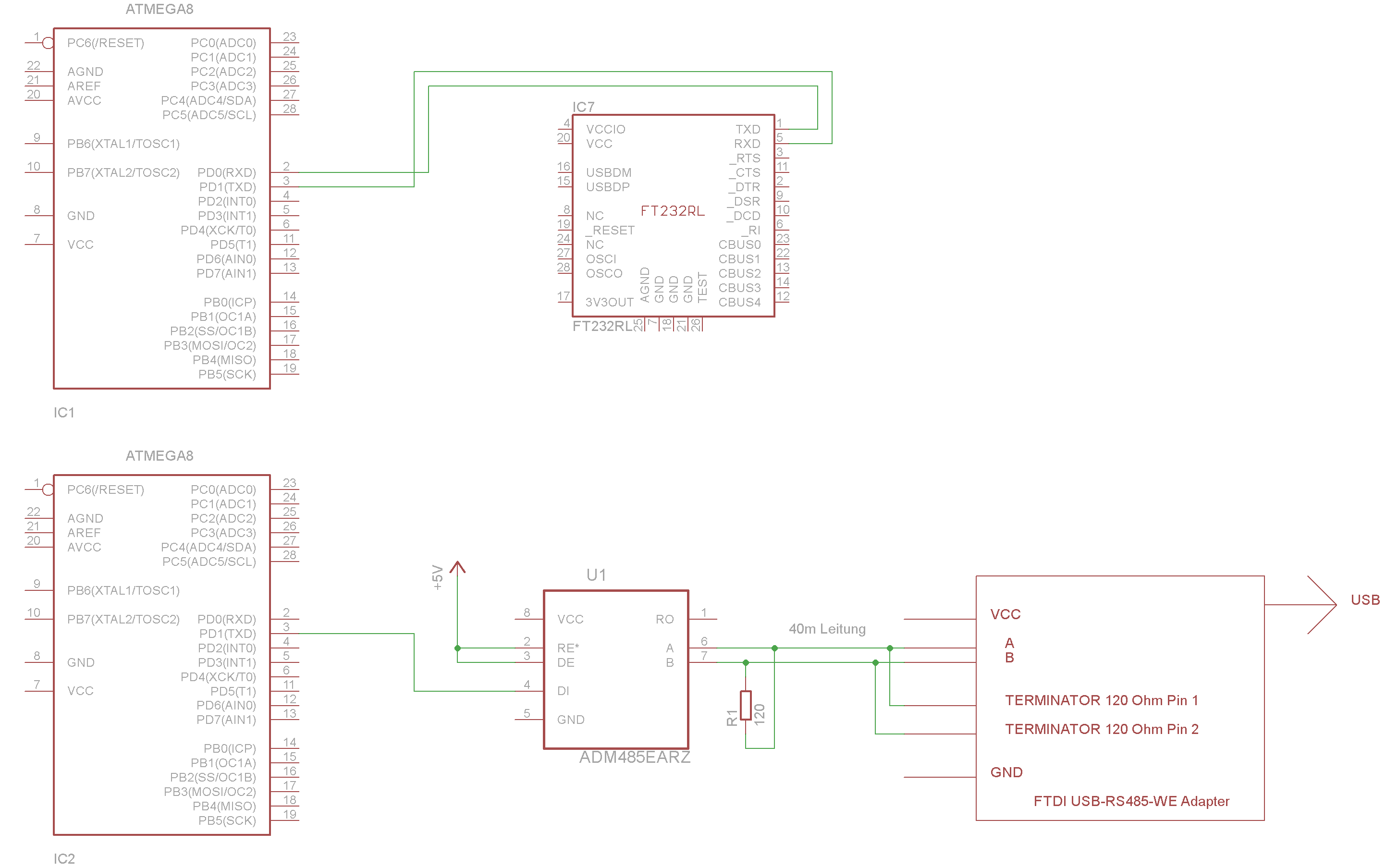

ich möchte ein Gerät, welches momentan Daten über UART mit einem FT232
über USB sendet, auf UART->RS485-> 40m Leitung ->USB ändern. Das Gerät
sendet nur und empfängt nichts, die Bitrate ist gering (9600).
Ist die Beschaltung so wie im Anhang dafür korrekt? Der ADM485 wird fest
auf "senden" gesetzt und die Leitungen auf beiden Seiten mit 120 Ohm
terminiert.
Auf der anderen Seite möchte ich diesen Adapter von FTDI verwenden:
https://www.ftdichip.com/Products/Cables/USBRS485.htm
Ich habe bisher noch nie mit RS485 gearbeitet und wäre dankbar für Tips
oder eventuelle Fehler die ich gemacht habe. Es sind nur die
Datenleitungen eingezeichnet, die ganze andere Beschaltung der Chips
habe ich weggelassen aber die ist natürlich vorhanden.
Soweit ich das verstehe muss ich die Firmware nicht ändern, da die
Transceiver quasi transparent UART umsetzen?
> terminiert.
Damit kann außer diesem Node, Niemand sonst senden. Sollte dies aber
erforderlich sein, könnte man die Freigabe des Senders mit einem
retriggerbarem Monoflop (z.B. 1/2 4538) machen, wenn man dem ATMEGA dies
nicht mit überhelfen möchte.

Ingo W. schrieb:
> Der ft232rl stellt auf CBUS2/TXEN das Signal zur Sendefreigabe zur
> Verfügung, welches direkt mit dem /RE und TE des ADM485 verbunden werden
> kann.
Das bringt ihm bloss nichts, weil er keinen USB-RS485-Konverter bauen
will, sondern den FT232 durch einen RS485-Treiber, 40m Kabel und einen
fertigen Konverter ersetzen will, der natürlich intern das TXEN-Signal
nutzt.
Aber da nur in eine Richtung Daten fliessen, ist das ja ohnehin kein
Thema.

Danke für die Antworten!
Das ist ok, es ist das einzige Gerät an dem Bus.
>Kannst Du so machen, in Deinem 40m-Kabel fehlt allerdings noch die
GND-Verbindung.
Richtig, habe vergessen es einzuzeichnen aber GND ist über das Kabel
verbunden.
