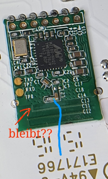

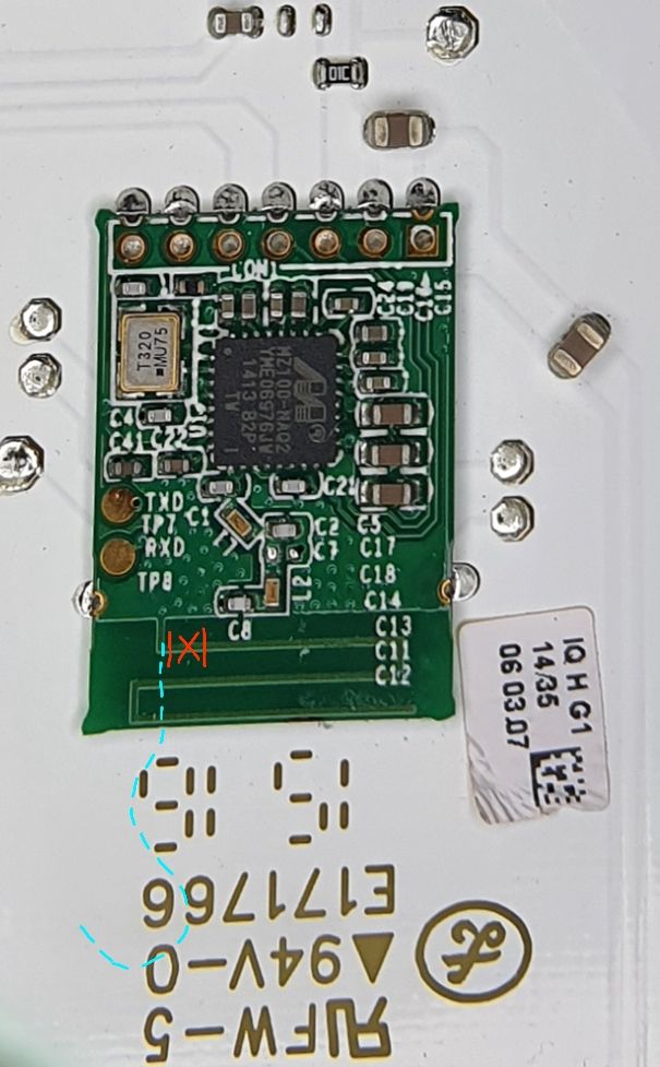

Habe hier eine ZigBee-Leuchte (Osram Surface Light Tunable White).
Die hat immer bescheidenen Empfang, selbst mit Osram Plugs als Relay in
wenigen Metern Abstand. Zum Vergleich: die Plugs haben einen super
Empfang bei gleicher Distanz zum Sender/Controller.
Habe die Leuchte nun mal abgebaut und zerlegt.
Auf der Platine ist ein Zigbee-Modul "aufgesattelt" verlötet. Darauf
eine "Meander-Antennen-Bahn", "Inverted F", sieht aber nicht sehr
"professionell designed" aus wenn ich das mit einigen Referenzen
vergleiche, die ich hier so gefunden habe. Totaler Laie, kann das nicht
wirklich beurteilen - aber wenn's so simpel "gut" wäre, warum sollte es
dann bei anderen Platinchen bzw. in den Empfehlungen von TI usw.
deutlich "komplexere" Formen geben... denke ich mir halt.
Also würde ich gern die Antenne tunen/ersetzen um irgendwie besseren
RX/TX zu bekommen.
=> diese Meander-Antenne durch ein Käbelchen ersetzen?
Ich (Laie was Antennen angeht, aber löten kann er) denke mir halt:
Möglichst simpel, im Sinne von "Einfach einen Draht dran mit der
richtigen Länge".
- Gleiche Länge der Bahn, die ja wohl ein N-tel von Lambda sein dürfte,
muss ich nochmal messen wenn's Sinn macht.
- Ich könnte wohl sogar einen ganzen Lamda-Draht unterbringen,
300/2,4GHz => 125mm - sinnvoll? Den dann allerdings nicht mehr gerade,
sondern eher als Kurve.
- Oder irgendwas dazwischen: 1/2, 1/4, 1/8 bevorzugt?
Ein kurzer Draht wäre wenigstens gerade (ist das wünschenswert?).
Ich könnte den Draht von der eigentlichen Platine (weiß, hinter der
ZigBee Platine) der Leuchte abgehoben befestigen.
Würde am ersten 90°-Knick die Meander durchtrennen, auf den "Stummel"
das Käbelchen löten. So denk' ich mir das.
Macht das Sinn, kann das funktionieren? Hat dazu jemand Tipps für mich?
Hinweise bzgl. Draht, Durchmesser, Länge, Formgebung?
Dankbar für Meinungen, Warnungen und Tipps :)

Moderator Persönliche Seite #6182806
Funktioniert leider alles nicht sooo einfach.
Erstens hast du ein Anpassnetzwerk drauf, welches auf diese Antenne
ausgelegt ist. Für eine andere Antenne wird das anders aussehen müssen.
Wie genau? Sowas sagt einem ein Netzwerkanalysator.
"Professionell designt" ist die genauso gut oder schlecht wie die, die
du in den TI-Appnotes findest. Die sind kaum besser, auch das sind
irgendwie verkürzte Antennen, und je mehr du "hin und her" hast (deren
Teil-Felder sich gegenseitig aufheben), um so schlechter ist die
Abstrahlung. Ein langer Draht ist schon noch am besten, lambda/4 auch,
allerdings braucht eine solche Antenne eigentlich auch eine mindestens
lambda/2 große Fläche unterhalb des Strahlers (die "ground plane").
Alles andere ist mehr oder weniger ein Kompromiss.
Du kannst also gut und gern eine Verbesserung erreichen, indem du C8
auslötest (da musst du nicht einmal etwas zerkratzen) und dann am
verbleibenden Pad, auf dem C8 mal drauf war, eine 3 cm langes Stück
Draht anlötest. Das kannst du noch ein bisschen mit trial&error weiter
optimieren. Wird nicht so gut wie mit einem NWA, aber hat eine gute
Chance, besser als diese Mäander zu sein.
Moderator Persönliche Seite #6182856
Stimmt. Man müsste eher L2 als C8 auslöten.
Ist natürlich dahingehend riskant, dass die Kombination aus C1, L1, C2,
L2, C8 nicht nur die Anpassung der Antenne übernehmen dürfte, sondern
auch die Oberwellenfilterung.
Dann vielleicht doch zwischen C8 und der Mäander kratzen und dort einen
Draht anlöten.

OP #6183082
Danke euch allen für den Input.
@Paul: Verdammt gute Augen, unter der 8 war / ist tatsächlich noch eine
Leiterbahn, die hätte ich wohl auch übersehen.
@Jörg: Meinst du der Draht soll dann an der blauen Stelle ran?
Und die beiden Leiterbahnen zur Mäander trennen (dicht an den Flächen
natürlich, damit keine "Stummel" bleiben)?
Das mit der lambda/2 "großen" "Fläche" habe ich nicht verstanden. Gibt's
dazu ein Bild? Ist das dann der Bereich auf meiner Platine, der die
vielen Löcher zu haben scheint (Links von C8)
Edit: ich hab' noch aus einem geschlachteten Notebook
W-Lan-Antennen-Platinchen mit ultra-micro-coax-Käbelchen rumliegen. Die
Buchsen dafür von dem W-Lan Kärtchen kann ich nicht auslöten, so gut bin
ich nicht. Aber die Käbelchen strippen müsste gehen...und dann direkt
anlöten? Nur so eine Idee...in der Annahme, dass die W-Lan-Antennchen
auf ihren Platinen immer noch besser sind als die Mäander. Oder lieber
doch nur den 3cm Draht?
@Jan: danke, hatte ich bei meiner Recherche auch gefunden, glaube du
hattest in einem eigenen Beitrag darauf verlinkt. Wollte aber erstmal
hören was "simpel" geht, zumal in der Leuchte nicht unbedingt die Höhe
für eine Stummelantenne (die sind ja doch etwas dicker) vorhanden ist
und sie sich auch nicht "um die Kurve" biegen lässt in der Leuchte.

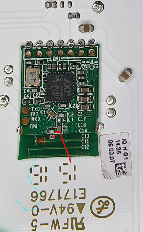

Moderator Persönliche Seite #6183136
Nein, an "meinem" roten Kreuz trennen (die Zuleitung zur Mäander), und
dann da, wo ich den fetten Strich gemalt habe, einen Draht anschließen.
Kann ruhig an beiden Bauteilen angelötet werden. Besser noch: den
Leiterzug dazwischen von Lötstopp befreien und dort direkt anlöten.
Der lambda/4-Draht müsste auf dieser Fläche senkrecht stehen.
Lässt sich mit einer Platine natürlich nicht realisieren, daher sind
diese Lösungen allesamt eher Kompromisse, die dann noch dazu sehr
"handempfindlich" sind.

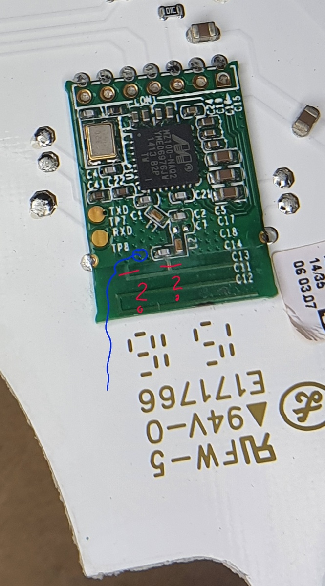

Moderator Persönliche Seite #6183166
Lars W. schrieb:
> Dann so?
Ja.
> Und die Mäander selbst bleibt, muss von der linken Fläche nicht getrennt
> werden?
Links hängt sie sowieso nur an Masse.
Sie hat natürlich einen gewissen Einfluss auf deine andere Antenne,
siehe die Elemente bei einer Yagi, die ja auch nur durch die Strahlung
koppeln. Wenn du das vermeiden willst, müsstest du die Mäander komplett
runterfräsen oder die Platine an der Kante absägen, wo die GND-Flächen
zu Ende sind.
Ich würde es an deiner Stelle aber so probieren.
OP #6183174
Danke Jörg!!
Ich mache mich da bei nächster Gelegenheit mal ran. Mäander werde ich
erstmal lassen, dann mal Signal vergleichen, und dann nehme ich sie weg
und schaue nochmal was das dann noch bringt. Abschneiden will ich die
Platine da nicht, Angst dass drunter doch noch Bahnen der
Leuchten-Platine laufen und ich die erwische.
Werde berichten!
Gute Nacht :)
Moderator Persönliche Seite #6183177
Lars W. schrieb:
> Angst dass drunter doch noch Bahnen der Leuchten-Platine laufen und ich
> die erwische.
Solltest du gegen das Licht sehen. Normales HF-Design verbietet es
allerdings, dass da noch irgendwelches Kupfer drunter ist. *)
Wenn du deinen Draht senkrecht zu den Leitern der Mäander stellst, ist
die Kopplung aber eh nur minimal.
*) War uns mal vor vielen Jahren mit irgendeiner Platine passiert,
Massefläche auf einer Innenlage versehentlich unter der Antenne
gelassen. Um die dann überhaupt testen zu können, habe ich die von der
Rückseite aus auf einigen Prototypen dann weggefräst. ;-)

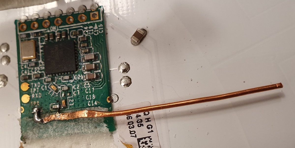

OP #6202900
So, mal ein "Zwischenbericht" nach diversen Versuchen. Vielleicht will
ja jemand seiner SurfaceLight auch mal näher kommen.
1. Mäander weg gemacht (lies sich mit einem scharfen Messerchen
problemlos von der Platine "schälen") und wie beschrieben den Draht
angelötet (ohne Verbindung zu Masse). Bescheidenes Ergebnis,
schlechteste Verbindung. Draht wieder ab. Genauso schlecht. Mist. Also
was anderes.
2. W-Lan-Antenne aus altem Notebook genommen. Schirm an Masse,
Innendraht an die "Sendestufe". Schon mal besser. Dann noch ein Versuch:
auf dem Antennen-Platinchen hat die Antenne eine "H"-ähnliche Form.
Dabei war der Schirm des ca. 20cm langen Zuleitungs-Coax-Kabels an einem
Ende des einen Schenkels angelötet. Den habe ich dort spaßeshalber mal
abgelötet. Damit war ich dann bei annähernd den gleichen Signalstärken
wie mit der Mäander, aber nicht besser. Testweise Schirm wieder ran =>
Signal wieder schlechter. Also Schirm ab (also nur auf der
Zigbee-Platine der Leuchte auf Masse gelassen, aber eben nicht auf dem
Antennen-Platinchen). Mit dieser Lösung habe ich dann verschiedene
Ausrichtungen der Leuchte auf einem Schrank direkt neben dem
Deckenauslass probiert. Das hatte schon sehr verschiedene Signalstärken
zur Folge. Letztlich habe ich dann noch Stück für Stück die Antenne auf
dem Platinchen weggenommen, verschiedene Antennen-Geometrien probiert
sozusagen. Hatte ja noch eine baugleiche zweite W-Lan Antenne rumliegen.
Führte aber alles nicht zu besseren Signalen.
3. Cu-Antenne "ähnlich Mäander":
Letztlich habe ich dann aus Kupferdraht, den ich an einem Ende
flachgeklopft und dann in passende Form geschnitten habe, eine Antenne
gebaut, die ich genau so auf der Zigbee-Platine anschließen konnte, wie
die Mäander, also inklusive Anschluss an Masse. Nur eben, dass der
"freie Schenkel" nun 3,1cm lang ist und nicht "geschlängelt". Und, dass
diese Cu-Antenne einige mm über der Platine steht und nicht auf ihr
liegt. Musste dazu eine kleine Aussparung im Leuchten-Gehäuse
(transparentes Plastik) ausfeilen für die nun gerade Antenne. Keine
Sorge, ich weiß, was ich tue. Keine Stromschlag-Gefahr :-)
Mit dieser Antenne habe ich dann wieder verschiedene Ausrichtungen der
Leuchte an immer gleicher Stelle getestet. Der Coordinator ist dabei die
ganze Zeit unbewegt ca. 3m Luftlinie entfernt. Hinter ihm ist eine 11cm
Poroton-Wand, und dahinter sitzt ein Osram Plug.
Und das ist so seltsam....
- Antenne "quer" zum Coordinator => schlechtes Signal zum Coordinator
- Antenne Richtung Coordinator oder von ihm weg => deutlich besseres
Signal
Soweit vielleicht noch mit Mr. Maxwell (der war das doch...?) erklärbar.
Nur: zu dem Plug hinter der Wand ist das Signal immer ungefähr gleich
gut (zumindest gut genug, als dass darüber immer eine Route funktioniert
- obwohl der Coordinator ja vor der Wand und viel dichter dran
ist...!?).
Netzwerkkarte zeigt immer Werte um die 20, selbst wenn zwischen Leuchte
und Coordinator nur irgendwas von 0 bis 3 angezeigt wird.
Auch seltsam: Antenne oben (leuchte falsch rum auf dem Schrank): Signal
um einiges besser als wenn Antenne unten (Leuchte in "Einbaulage").
Und dazwischen immer mal gute oder schlechte Werte - bei wieder gleicher
Lage wie schon mal. Und gleichzeitig zum Plug immer gute Werte. Oder:
mit gutem Signal in einer Position, dann mal ein paar Stunden schlafen
gehen, am nächsten Morgen Verbindung zum Koordinator weg oder mies, zum
Plug aber unverändert "brauchbar". Dann also wieder Strom weg, Strom
ran, und dann ist das Signal mal wieder gut, mal nicht. Total
"unregelmäßig".
Kurzum, irgendwie weiterhin sehr "sprunghaft", die Gute. Aber nun hängt
sie wieder zusammengebaut an der Decke und tut. Seltsamerweise schon
seit ein paar Tagen mit stabiler Verbindung. Warum sie das vorher
liegend auf dem Schrank nicht konnte, aber nun an der Decke... ich
versteh's nicht.
Am Ende habe ich über das Zigbee-Modul noch einen Blechdeckel gebaut und
den auf Masse gelegt - in den Plugs ist das nämlich serienmäßig so.
Meiner schirmt - da an der Antennen-Seite offen - sicher nicht so
richtig ab, aber die Idee war "besser als nichts - jedenfalls sicher
nicht schlechter". Stimmt auch. Vielleicht ist das auch der Grund, warum
sie nun relativ "stabil" scheint seit einigen Tagen.
Puh. Ja, einige Stunden versenkt, aber man will ja gewinnen :)
So lassen wir sie jetzt ersteinmal.
Grüße!
Gast #6204139
Was hat sich dabei an der UMgebung geändert, Annäherung an andere
Materialien? Ich hatte solche Effekte für einen Antennenartikel in der
hf-praxis beschrieben, also identische Antennen an unterschiedlichen
Positionen und HF-Modul auf PCB an unterschiedlichen Positionen:
http://antennensimulation.de/optimierung-pcb-antennen
Grundsätzlich sind diese Mäander gar nicht so schlecht, man bekommt
einen ordentlichen Antennenwirkungsgrad hin und passable Rundstrahlung,
die oft hilfreich ist.
Viele Grüße
Volker
OP #6204313
Hallo Jörg + Volker,
Danke für die weitere Befassung mit meinem Thema!
Interessanter Artikel zu den Mäandern bzw der Sensitivität von
Antennenanordung zum "Drumherum". Mit sowas befasst sich der Laie ja
nicht.
Ob Osram Derartiges beim Layout untersucht hat...unter der riesigen
LED-Hauptplatine sitzt dann noch eine noch größere Metallscheibe zur
Decke hin, als Reflektor für den LED Ring. Haufen Eisen...
Bei den Versuchen auf dem Schrank hat sich drum herum nichts geändert.
Lediglich das Zuleitungskabel (3m Schnur zu einer entfernten Steckdose
um nicht dauern schrauben zu müssen) verlief natürlich nicht auf den cm
genau gleich. Ansonsten war da nichts weiter was sich hätte verschieben
können.
Nun habe ich wieder die Situation am Einbauort an der Decke: ~48h
brauchbares Signal zum Coord., dann heute früh wieder fast nichts -
gleichzeitig aber zum Plug hinter der Wand hinter dem Coord. immer noch
ein gutes Signal.
- Strom weg und wieder ran
- Coord. Rechner neu gestartet
- Coord. Rechner Stromlos gemacht
Hat alles nichts geändert. Dazwischen natürlich immer geschaut was das
Signal sagt. Weg.
Anbei meine Ersatzantenne. Voll durchoptimiertes Profidesign wie
unschwer zu erkennen ist :-)
Gute Nacht :)
Gast #6204562
Autsch, das ist allerdings extrem ungünstig und bei so einem separaten
Modul vermutlich nicht im Antennendesign berücksichtigt.
Mein Lösungansatz wäre hier auch, den Strahler nicht eng parallel zur
Metallfläche zu führen (wie original) sondern mit möglichst großen
Abstand. Gerne auch senkrecht von der Metallfläche weg, wenn die Leuchte
Platz dafür bietet.
Bei meinen Berechnungen von PCB-Antennen sehe ich, daß so kleine
Abstände vom Strahler zur Masse immer schwierig sind, selbst bei einem
optimierten Anpaßnetzwerk wird die Antenne dann extrem schmalbandig.
Wenn ein Signal in die gleiche Richtung an einem Gerät stärker ankommt
als an anderen kann's eine Frage der Polarisationsrichtung sein. Winkel
deinen Draht mal etwas ab, vielleicht reicht das schon.
Viel Erfolg!
Volker
OP #6204855
Kann ich die Antenne denn dort wo die Abzweigung zum "Treibernetzwerk"
ist abwickeln? Ich dachte der Teil zwischen diesem Anschluss und dem an
Masse (kurzer Schenkel) sollte in Linie mit dem freien Schenkel
(eigentliche Antenne) bleiben? Also nicht L-förmig.
Werde mal probieren, auch wenn das im zusammen gebauten Zustand nicht
gehen wird.
Was ich aber halt gar nicht verstehe ist, warum ich bei gleicher
Anordnung erst gutes Signal habe und das dann ohne jede Änderung an der
Leuchte (sie ist final montiert) wegstirbt...und das vorwiegend
gegenüber dem Coordinator, aber nicht zum Plug.
Gast #6204913
> "Treibernetzwerk"
> ist abwickeln?
Ja, den langen Strahler ab diesem Punkt (dem T) kannst du etwas
abwinkeln.
Das Segment zur Masse hin bewirkt bei diesen PIFA-Antennen vor allem
eine Induktivität, mit der die Anpassung eingestellt wird, je nach
Anzapfpunkt. Das ist übrigend ziemlich kritisch, insoweit werden alle
Änderungen am Strahler (auch dein langes Segment anstatt Mäander)
natürlich nicht ganz passen.
Den Teil verstehe ich auch nicht, das hat mit der Antenne sicherlich
nicht direkt zu tun.
