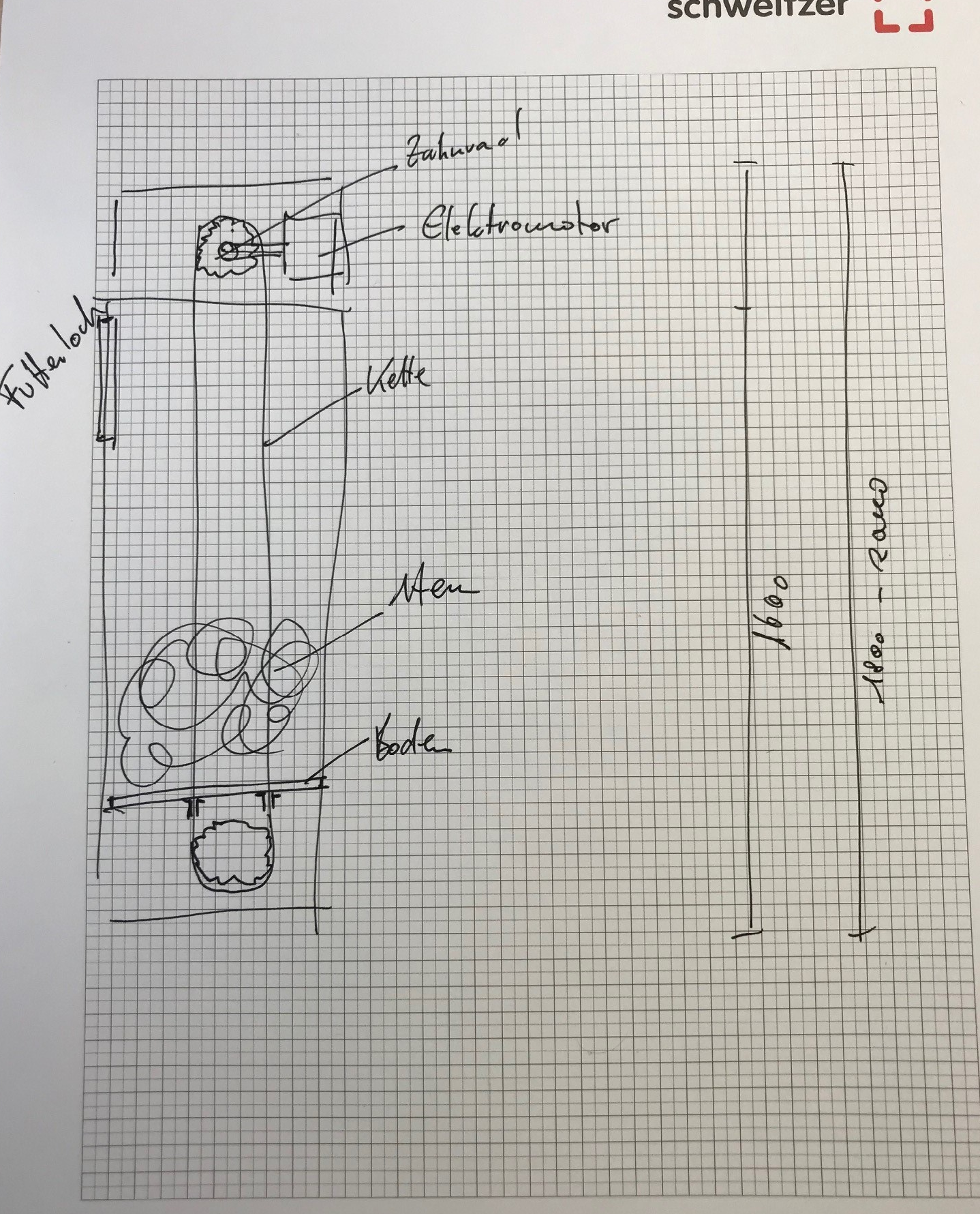

Hallo Gemeinde, ich würde gerne eine automatisierte Heufütterungssystem für meine Pferde bauen. Im Anhang seht ihr eine Skizze wie das ganze so funktionieren sollte. Da ich jedoch nicht so technisch versiert bin frage ich mal euch wie ihr das lösen würde. Strom: 230V Maximallast zu heben sollte ca. 50kg sein Beidseitig eine Kette mit Zahnrad (wenn sein muss auch auf 4 Ecken) Per Zeitschaltung sollte der Boden dann um x cm nach oben fahren und stoppen. Ziel dessen ist es dass Pferde nicht mehr langen Futterpausen ausgesetzt sind- in der Regel ca. 12 Stunden bei Arbeitstätigen Menschen :) Hoffe dass ihr ein paar Tipps hat in welche RIchtung ich weiter suchen soll. Schönen Abend! Hannes
Hallo Hannes, Endschalter nicht vergessen, fällt mir da spontan ein.
Hannes P. schrieb: > ...ich würde gerne eine automatisierte Heufütterungssystem für > meine Pferde bauen. ... > Da ich jedoch nicht so technisch versiert bin frage ich mal euch wie ihr > das lösen würde. Welche Antworten erwartest Du? Einen kompletten Bauplan? 230V, kräftige Mechanik mit Verletzungsgefahr sowohl für Mensch und Tier usw. usw.... Ich kann mir nicht vorstellen dass Dir die Komplexität deines Vorhabens bewusst ist. Ohne Dir zu nahe treten zu wollen, aber meinst Du nicht eine gekaufte Fertiglösung wäre in Deinem Fall die bessere Wahl?
Hannes P. schrieb: > ich würde gerne eine automatisierte Heufütterungssystem für meine Pferde > bauen. Zufälle gibts. Etwas ähnliches steht bei mir auch aufm Plan, allersdings eher nach dem Vorbild und mit 12V Bleiakku. https://youtu.be/0G5olACu23I Jörg R. schrieb: > Ohne Dir zu nahe treten zu wollen, aber meinst Du nicht eine gekaufte > Fertiglösung wäre in Deinem Fall die bessere Wahl? Das Modell in dem Video kostet ca. 10000€
A. Z. schrieb: > Hannes P. schrieb: >> ich würde gerne eine automatisierte Heufütterungssystem für meine Pferde >> bauen. > > Zufälle gibts. Etwas ähnliches steht bei mir auch aufm Plan, allersdings > eher nach dem Vorbild und mit 12V Bleiakku. > https://youtu.be/0G5olACu23I 12V oder auch 24V wäre auch meine Wahl der Betriebsspannung. > Jörg R. schrieb: >> Ohne Dir zu nahe treten zu wollen, aber meinst Du nicht eine gekaufte >> Fertiglösung wäre in Deinem Fall die bessere Wahl? > > Das Modell in dem Video kostet ca. 10000€ Das mit den ablenkbaren „Rollos“ ist doch ein guter Ansatz. Stellt sich die Frage ob der TO so etwas benötigt was von 4 Seiten zugänglich ist? Der Preis ist schon happig, aber es ist wohl kein Massenprodukt. Ich finde es dennoch zu teuer, sollte das mit den 10k€ stimmen. Nachteil an der Lösung ist das die Futtermenge nicht wirklich begrenzt wird.

Super das freut mich dass ich nicht alleine bin mit der Idee. Das mit dem Rundballen hab ich gesehen und denk ich ist auch machbar mit 12/24v bleibatterie und rollomotoren. Ein Bauplan wäre natürlich spitze ;-) aber das ist anmaßend lach Wie schon gesagt bin ich über Tipps dankbar. Bsp welcher Motor ist empfehlenswert? Und wie würdet ihr das angehen? Hannes
#6182986
Hannes P. schrieb: > sollte ca. 50kg sein Evtl. Garagentorantrieb mißbrauchen? Jedenfalls sollte das Thema Unfallverhütung genauer bedacht werden. Sonst hängt Dein Pferd oben?

Du willst quasi das Heu langsam hochheben, damit der Pferd nicht alles auf einmal bekommt? Wie wärs mit dem entgegengesetzem Weg? Sprich von einem Boden obendrüber schiebt ein Schieber immer etwas Heu Richtung Loch/Trog. Würde zumindest das Thema Unfallverhütung entschärfen. Alternativ vielleicht ein etwas dichteres Heunetz? Da hat das Pferd auch mehr zu tun, bis es rankommt.

Reinhard S. schrieb: > Wie wärs mit dem entgegengesetzem Weg? Sprich von einem Boden obendrüber > schiebt ein Schieber immer etwas Heu Richtung Loch/Trog. Würde zumindest > das Thema Unfallverhütung entschärfen. Oder eine große Schnecke in einem Rohr? Pelletheizungen machen es ähnlich, nur in klein. oszi40 schrieb: > Evtl. Garagentorantrieb mißbrauchen? Kräftig sind auch Scheibenwischermotoren, ggf. aus LKWs mit 24V.

Wow vielen Dank für alle Antworten. Ich muss dazu sagen ne ich bin kein Strom-"Spannungs" Profi :) Habe auch mal gegoogelt und bin auf die Alternative gestoßen https://www.heufresser.com/produkte/heutomat/19/heutomat?c=10 Ist wahrscheinlich einfacher nur den Deckel vorne zu schließen wie 50 kg Material anzuheben um es danach wieder auf den Boden fallen zu lassen. Und wahrscheinlich auch günstiger/ einfacher selbst zu bauen als Variante 1. Den Rolladenmotor sehe ich hier ein wenig überdimensioniert da die klappe ja "nur" max. 1kg wiegt. welchen Motor würdet ihr für sowas verwenden? https://www.conrad.de/de/o/schrittmotoren-servomotoren-1101151.html

Wie wär's mit einem Netz mit Heu drin, das an einem Seil auf- und abgefahren werden kann? Das ist mechanisch sehr einfach, keine Verletzungsgefahr, keine Endschalter, kann flexibel an jeden Baum, Stallwand, o.ä. gehängt werden. Heu unten: Pferde fressen. Heu oben: Pferde fressen nicht. Erfahrungswerte werden ergeben, wie oft das Heu wie lange runter kommen sollte, damit es für den Tag reicht.
Hannes P. schrieb: > Den Rolladenmotor sehe ich hier ein wenig überdimensioniert da die > klappe ja "nur" max. 1kg wiegt. Ein Rolladenmotor hat den Vorteil dass Endpunkte eingestellt werden können. Die Motoren gibt es auch in kleiner Ausführung. Mick schrieb: > Jörg R. schrieb: >> Schnecke > > Nicht bei Heu. Heu wird wenn schon durch Rohre geblasen. Was passiert wenn Heu mit einer Schnecke transportiert wird?
butsu schrieb: > Wie wär's mit einem Netz mit Heu drin, das an einem Seil auf- und > abgefahren werden kann? Das ist mechanisch sehr einfach, keine > Verletzungsgefahr, keine Endschalter, kann flexibel an jeden Baum, > Stallwand, o.ä. gehängt werden. Nein, auf Endschalter bestehe ich ;)

Jörg R. schrieb: > Was passiert wenn Heu mit einer Schnecke transportiert wird? Es wickelt sich drumherum und die Schnecke verstopft.

Hannes P. schrieb: > Maximallast zu heben sollte ca. 50kg sein Mit Gegengewicht muss der Motor nur noch die halbe Kraft aufbringen.
Also ne komplette DIY Lösung für ne Klappensteuerung inkl Materialliste und Tutorial gibts hier: https://sites.google.com/view/huehner-pi/home Um es nicht allzu in die Länge zu ziehen werd ich das ganze mal mit Rohrmotor und Zeitschaltrelais ausprobieren :) Danke für die Inputs.
