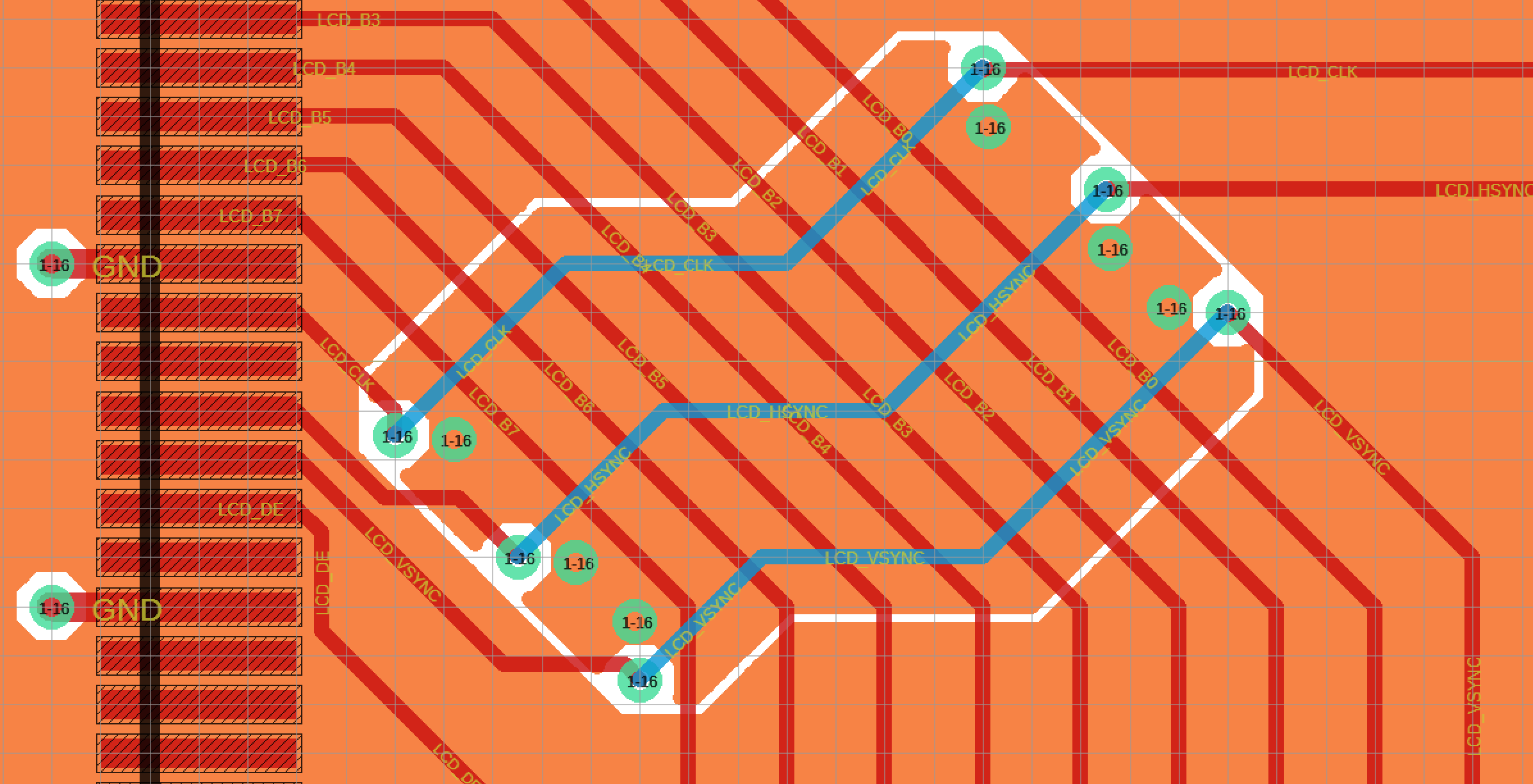

ich komme bei meiner vierlagigen Platine nicht drum herum bei ein paar
'schnellen' Signalen die Lage zu wechseln, und frage mich ob ich dadurch
irgendwelche Probleme bekomme. Speziell geht es um den Anschluss eines
Displays (RGB24, 10MHz, Flankensteilheit ~10ns) bei dem ausgerechnet die
Clock nicht ohne weiteres ohne Lagenwechsel angeschlossen werden kann.
An einer anderen Stellen der Platine habe ich ein ähnliches Problem mit
einer SPI-Schnittstelle. Ich habe mir überlegt an der gleichen Stelle
die VDD-Lage zu zerschneiden, um neben den Signalen auch die
Referenzlage GND (in orange) zu wechseln, wie im angehängten Bild
gezeigt. Leider bin ich noch sehr unerfahren (und mache mir
wahrscheinlich viel zu viel Stress) und würde nur gerne sichergehen,
dass sowas nicht zu EMI oder anderen Problemen führen kann die ich
gerade übersehe. Wäre es besser die restlichen Signale statt der Clock
auf die andere Lage zu wechseln?
Schöne Grüße,
grtu
Gast #6183034
Also, ICH würde die Lagen nicht zerschneiden.
10ns entsprechen etwa einer Länge von knapp 150cm. Wenn deine Platine
also nicht gerade groß wie eine Tischplatte ist und die Leiterbahnen
diese komplett ausnutzen, dann bist du von ernstem Highspeeddesign noch
ein gutes Stück entfernt.
Ich würde, wie gesagt, keine Lagen zerschneiden.
Sorge lieber dafür, daß deine Leiterbahnen an den Überkreuzungen einen
rechten Winkel aufweisen, sofern da keine Cu-Lage dazwischen ist. Wenn
es geht, würde ich Gnd-Pads mit zwei Vias anbinden.
Und wegen den Vias brauchst du dir da auch nicht einscheißen. ;)
Und spitze Winkel wie z.B. zwischen Pad "LCD_B7" und der Leiterbahn sind
unschön. Das wird dein Layout zumindest in diesem Fall sicher nicht
unfertigbar machen, den Ätzprozess macht es aber doch schwieriger.
#6183080
> gezeigt.
Mach das nicht! Platziere neben dem Lagenwechsel mechanisch kleine
(niedrige parasitäre Induktivität, max 1nF Kapazität) Kondensatoren
zwischen GND und VCC, diese sind für den Rückstrompfad nur kleine
Widerstände. Ob du VCC oder GND als Referenz für ein Signal nutzt spielt
erstmal keine Rolle, solange der Rückstrom in der Nähe der Einkopplung
mitkoppeln kann.
OP #6183150
Das Stackup ist von oben nach unten
1: Signal (Rot),
2: GND (im Bild nicht zu sehen),
3: VDD (Orange),
4: Signal (Blau).
In dem Fall wechsel ich von 1 auf 4 und habe in 3 eine zusätzliche
GND-Fläche gegossen.
Okay, also dann besser entweder einfach die Lagen wechseln, oder
vorsichtshalber noch Kondensatoren zwischen GND und VDD. Die
Kondensatoren werden eventuell platztechnisch etwas knapp, da ich mir
kleiner als 0603 per Hand nicht zutraue (ich habe es allerdings auch
noch nicht versucht).
Was wären denn die Nachteile die VDD-Fläche mit so einem Stück GND zu
füllen?
Vielen Dank für die Tips =)
#6183194
> 1: Signal (Rot),
> 3: VDD (Orange),
> 4: Signal (Blau).
Mit diesem nicht sonderlich guten Stackup wird man sich schwer tun eine
schöne Lösung zu finden.
Besser z. B. diesen Stackup verwenden:
1: Signal + VDD geroutet/geflutet
2: GND
3: GND
4: Signal + VDD geroutet/geflutet
Für jeden Lagenwechsel (oder zumindest bei kritischen Signalen) direkt
daneben ein GND-Via als Rückpfad für das Signal spendieren und alles
sollte in Butter sein.
Eine Flankensteilheit von 10ns ist jetzt auch nichts wo man sich
großartige Sorgen machen muss, wenn die Leitungen nicht gerade länger
als einen halben Meter sind.
OP #6183277
> 2: GND
> 3: GND
Ich verstehe nicht ganz was der Vorteil davon ist. In meinem Stackup
gibt es nur zwei Stellen an denen 'schnelle' oder regelmäßig schaltende
Signale wie im Bild nicht auf dem oberen Layer aneinander vorbeikommen.
Dementsprechend ist, wenn ich das wie im Bild mach, an zwei Stellen ein
kleiner Teil aus dem VDD-Layer geschnitten, sonst ist er vollständig
gefüllt. Wenn ich das allerdings wie in deinem Vorschlag mache, wären
sie in unzählige Fragmente auf zwe Layern verteilt, die alle über VIAs
miteinander verbunden werden müssen. Wäre das nicht viel schlimmer?
Gast #6183281
Es gelten 2 Grundsätze:
1. Was die Referenzlage ist, bestimmt nicht der Wunsch des Layouters,
sondern die Physik - und die Signale auf Lage 4 "sehen" VDD als
Referenz.
2. Wechselt man die Lagen, ist zu prüfen, ob sich auch die Referenz
ändert - (im Beispiel ja) - dann muss man unbedingt dafür sorgen, dass
an dieser Stelle auch der Rückstrom die Lage wechseln kann, z.B. durch
Kondensatoren zwischen GND und VCC ganz nahe beim Signal-Via.
Georg
Gast #6183288
Den Vorschlag von P.S. würde ich auch ganz hinten einreihen.
Aber genaugenommen sind alle der Lösungen hier nicht optimal.
Der Rückstrom ist bei diesem Lagenaufbau (nicht impedanzdefiniert)
sowieso ein Kapitel für sich.
6 Lagen wäre der Lagenaufbau der Wahl, aber das will hier wahrscheinlich
keiner hören ;)
Planes zerschneiden ist schlecht, Leitungen ohne Rückstrom aber auch.
Und nein, VCC als Plane für den Rückstrom funktioniert nur bei einem
richtigem Lagenaufbau und einer guten Stromversorgung gut.
Trotzdem könnten aber tatsächlich die Lösung von Christian mit den
Kondensatoren der beste Kompromiss sein. Nimm aber möglichst 0201 oder
max. 0402.
#6183307
Das hat mit der Impedanz nichts zu tun. Die Signalflanke erzeugt einen
Hochfrequenten Impuls. Dieser hat automatisch den Gegenpart auf der
Referenzlage. und folgt dem Signalweg direkt. Wenn man diesen
Lagensprung, so wie angedacht, durchführt wird der Rückstrom versuchen
dem Signal zu folgen und sucht sich im schlimmsten Fall einen Weg durch
einen Abblockkondensator eines Bauteils relativ weit weg. Dadurch
entsteht eine Leiterschleife die von einem hochfrequenten Strom
durchflossen wird. Ergo: Das Ding wird eine Störung auskoppeln. Mehrere
solcher Stellen können dann den Störpegel der Schaltung so weit in die
Höhe treiben, daß die Schaltung erst in manchen Situationen später
häufiger nicht wie erwartet funktioniert. Im schlimmsten Fall passiert
das erst, wenn andere Platinen dazu kommen und Leitungen zwischen ihnen
vorbeigehen. Je nachdem, wie die dann gelegt sind funktioniert das Gerät
oder eben nicht.
Wenn das nur diese eine Stelle ist, wird davon voraussichtlich nichts
passieren. Sauber ist es jedoch dem Rückstrom eine räumlich kurze
Alternative zu bieten und so jede Leiterschleife so klein als möglich zu
halten.
OP #6183498
> Referenz.
Richtig, aber eben nur wenn auch VDD an dieser Stelle ist.
Genau deswegen hatte ich gedacht, dass es am meisten Sinn macht neben
dem Signal ebenso die Referenzlage auf die Unterseite zu holen. Dadurch
hat man doch eine viel geringere Impedanz des Rückstroms als wenn man
durch zwei Vias und einen Kondensator geht, oder? In high-speed layouts
mit mehreren GND-Lagen wird das doch genau so gemacht und neben die
Signal-Vias ein GND-Via gesetzt um auch die Referenzlage zu wechseln.
Geht es also im Grunde darum, dass es schlecht ist die VDD-Lage zu
zerschneiden, oder habe ich da einen anderen denkfehler? In Layouts mit
verschiedenen Versorgungsspannungen sieht man auch oft, dass dafür ein
Layer benutzt wird, der in verschiedene Bereiche geteilt ist. Solange
keine Signale direkt über die Grenzen der Bereiche laufen und die ICs
gut entkoppelt sind, dachte ich, stellt das kein Problem dar.
Gast #6183684
Christian B. schrieb:
Du hast natürlich vollkommen recht.
Aber ich wollte damit eigentlich auf etwas anderes hinaus.
Wenn ich einen normalen Lagenaufbau verwende habe ich je nach
Leiterplattenstärke zwischen Signallage und GND-Plane Abstände von
300-500um (bei z.b. 4 Lagen).
Bei Impedanzdefinierten Lagenaufbauten liegen Signal- und GND-Planes
automatisch deutlich näher.
Das ist wichtig, denn:
Einspruch!
Der Rückstrom ist leider nicht intelligent ;)
Und schon gar nicht hält er sich an die Wunschvorstellungen von uns
Layoutern ;)
Er sucht sich nicht gezielt die vermeintliche/geplante/gewünschte
Referenz-Plane aus, sondern schlicht und einfach das nächstliegende
Kupfer.
Bei normalen Lagenaufbauten (grosser Abstand zur Plane) ist dabei die
Wahrscheinlichkeit sehr hoch dass dies eine benachbarte Signalleitung
ist und eben nicht die Plane -> das ist ein Problem.
> Wenn man diesen
Nein, der Rückstrom sucht sich keinen anderen Weg.
Kann er nicht, Autorouting in Echtzeit hat die Physik nicht
implementiert.
Der Rückstrom ist damit schlicht und einfach unterbrochen.
Sobald er auf Widerstand stößt entsteht eine Störfront die sich
wellenartig über das angeschlossene Kupfer ausbreitet.
Und wenn diese Störströme nur durch diverse Abblockkondensatoren laufen
würden, wäre das ja nicht einmal so schlimm.
Wie gesagt, dummer Strom.
Leider durchlaufen diese Störwellen alles was am Kupfer angeschlossen
ist.
Alle anderen Bauteile wie Prozessoren, Treiber, Receiver und ja auch die
Stromversorgungsquellen -> Problem.
> Dadurch
> oder eben nicht.
> passieren.
Genau das ist der springende Punkt.
Jede dieser Störstellen ist für sich betrachtet vernachlässigbar gering
(Ja nicht einmal so einfach messbar).
Aber die Summe macht es aus.
Und auch die Geometriegrößen.
Deswegen kracht es oft erst dann wenn Kabel oder eben andere Prints
(Display, Tastatur, ...) angeschlossen werden.
> halten.
Genau, dies gelingt aber nur wenn man den Abstand zwischen Signalleitung
und Plane geringer gestaltet als zwischen Signalleitung und 'beliebigem
anderem Kupfer'.
Naheliegende, nicht unterbrochene Referenz-Planes in Verbindung mit
entsprechendem Abstand der Signalleitung zu benachbarten
Kupferstrukturen.
Damit wird der Rückstrom auf die Plane gezwungen -> Gut.

über eine meterlange Zweidrahtleitung raus, sondern an ein Display auf
derselben Platine. Das ist pulsierender Gleichstrom.
Macht doch den TS nicht verrückter als notwendig.
Muß das Ding später eigentlich durch den EMV-Test? Oder ist das ein
Studienprojekt o.ä.?
OP #6184237
Ja, dafür würde ich gerne eine CE-Zertifizierung bekommen. Deswegen
mache ich mich auch etwas verrückt.
Auch wenn es vielleicht in meinem Fall nicht so wichtig ist, aber ich
verstehe immer noch nicht was der Vorteil von Kondensatoren statt
zweitem GND als Referenz ist. Im ersten Fall hat man
Via-Kondensator-Via-Fläche-Via-Kondensator-Via. Im zweiten Fall hat man
Via-Fläche-Via, was doch eigentlich für jegliche Frequenzen einen
kleineren Widerstand hat.
Gast #6184398
Ehrlich gesagt - ich verstehe die Idee auch nicht.
Was ich kenne, ist folgendes: Man hat eine Referenzlage und routet dort
eine Highspeedleitung drüber. Wenn die Lage nun - warum auch immer -
nicht aus einem Stück, sondern aus mehreren Cu-Flächen unterschiedlichen
Potentials besteht kann es passieren, daß man jetzt mit seiner
Leiterbahn über einen solchen Schnitt drüber muß.
Das ist in der Tat unglücklich, da man sich damit eine Schlitzantenne
baut. Der Rückstrom kann der Leiterbahn in der Tat nicht mehr folgen ->
Schlitzantenne.
Dieses Problem will man angeblich lösen, indem man beide Cu-Flächen mit
einem Kondensator verbindet, und dieser sozusagen als HF-Brücke dient.
Ich habe das zwar auch schon von einem EMV-Labormenschen in einem
Seminar gehört, halte davon aber absolut gar nichts. Denn:
1.
Hat man in solchen Fällen oft auch impedanzkontrollierte Leitungen, die
sorgsam berechnete und eingehaltene Impedanz macht man sich damit wieder
zu nichte.
2.
Wenn man Cu-Flächen trennt, dann will man die ja normalerweise getrennt
haben. Kapazitive Einkopplungen von einem Netz auf ein anderes sind aber
fast immer unerwünscht. Es rauscht stärker, es koppelt wo man eigentlich
keine Kopplungen haben will, und wenn man z.B. mit mehreren galvanisch
getrennten Bezugspotentialen arbeitet versaut eine solche kapazitive
Kopplung einem ganz sicher den Tag. Netzbrumm in Soundanlagen entsteht
z.B. auf diese Weise.
In deinem Fall sehe ich aber das Problem nicht, daß man so normalerweise
löst. Es ist völlig egal, ob die Referenzlage jetzt Vcc oder Gnd ist, du
kannst grundsätzlich beides nehmen (dein Problem Lagenwechsel erstmal
außen vor gelassen).
Der Umstand, daß der Rückstrom in der Referenzlage nicht mehr den ohmsch
direkten Weg nimmt, sondern der Leiterbahn folgt, hat, jedenfalls ist
das mein gegenwärtiger Stand des Irrtums, hat folgenden Grund: Dieser
Weg ist der der gringsten Impedanz. Denn: Anderer Weg als Leiterbahn ->
größere Fläche die vom magnetischen Fluß durchströmt wird -> höhere
Impedanz.
Zuersteinmal sehe ich nicht, warum der Rückstrom auf der Gndlage nicht
mehr der Leiterbahn folgen soll, nur weil da noch eine Fläche Cu
(Vcc-Lage) dazwischen ist. Von etwas Wirbelstrom mal abgesehen, sehe ich
nicht wie die Vcc-Lage da großen Schaden anrichten soll.
Was ich auch nicht sehe: Warum soll der Rückstrom (Positive Flanke,
Strom fließt durch die Leiterbahn zum Display und über die Gnd-Lage
wieder zurück) durch die Vcc-Lage zurückfließen? Ich mutmaße mal, daß
das Single-Ended-Signale sind, da gibt es keine glavanische Trennung.
Der Signalstrom fließt durch die Gnd-Anschlüsse des Display wieder
zurück, ich wüßte nicht warum der Rückstrom durch die Vcc-Lage gehen
soll.
Und wie bereits gesagt: Es sind nur 10ns. Das ist noch langsam genug bei
deinen (Von mir war nur vermuteten, aber mal ehrlich: sind die
Leiterbahnen länger als 20cm?) Längen.
Außerdem: Mal angenommen, der Aufwand (zwei Gnd-Lagen, alle cm mit Via
verbunden) wäre notwendig, würde deine Schaltung ganz sicher nicht
funktionieren. Dann würde nämlich das Gehäuse deines ICs zwischen Chip
und Außenwelt derartige Gnd-Verschleppungen, aka Gnd-Bounce, verursachen
daß du dir um irgendwelche Funktionen keine Gedanken mehr machen mußt.
Wenn das mein Layout wäre, würde ich folgendes machen: Nagel zwei Vias
in die Leiterbahnen, wechsle die Lage, und fertig. Die üblichen
Kondensatoren zwischen Vcc und Gnd sind natürlich notwendig, aber ich
würde da keine weiteren Kapazitäten für Signalströme einbauen. Und ich
würde bei vier Lagen bleiben, und für Vcc und Gnd auch die inneren Lagen
nehmen.
Desweiteren würde ich wenigstens die Gnd-Pads mit zwei Vias anbinden.
Der Footprint sieht etwas wie TQFP aus, das hat schon unschöne
Impedanzen in der Anbindung, das muß man mit einzelnen Gnd-Vias nicht
verschlechtern.
Aber wie gesagt - das ist nur meine Meinung, auf der Grundlage meines
Wissens und Verständnisses. Und ich erhebe keineswegs den Anspruch stets
Recht zu haben (auch wenn ich mal behaupte mich mehr als viele andere
Layouter mit dem Thema befasst zu haben), und wenn jemand bessere
Argumente hat bin ich gespannt.
Gast #6184523
Nachtrag:
Noch ein Wort zum Thema Rückstrom folgt Leiterbahn: Schaut dir einfach
mal an, wie weit die Signal- von den Gnd-Pads weg sind.
Man sollte diesen Umstand nicht verschlimmern, aber es zeigt halt auch
das da größerer Aufwand vergebliche Liebesmüh ist.
#6184558
Ich glaube, ich habe das Bild falsch interprätiert:
Wenn der Aufbau so ist:
Signal
GND
VCC
und du willst nun unter VCC auch noch Leitungen legen, die von der
oberen Signalfläche kommen zu folgendem Stack
Signal
GND
GND
Signal wobei das untere GND eine Insel in der VCC Lage ist dann kannst
du die beiden Flächen mit vias verbinden und alles ist schön.
In dem Bild sieht es so aus, als wenn du die Plane für die kreuzenden
Signale ausschneidest und diese somit ein Stück durch die "Luft" gehen.
in dem Fall würde das Verkoppeln mit Kondensatoren sinnvoller sein.
OP #6184733
> Signal
> GND
> GND
Genau so ist es, freut mich das zu hören. Tut mir leid, dass ich mich
wohl etwas undeutlich ausgedrückt hatte. Dann haben wir wohl die ganze
Zeit aneinander vorbeigeredet. Vielen Dank auf jeden Fall!
Gast #6185166
A. G. schrieb:
>> 2: GND
>> 3: GND
Ein Vorteil ist, standard 4-Lagenaufbau angenommen, dass du keinen
fetten Core zwischen Vdd und GND hast (Prepreg zwischen 1-2 bzw. 3-4 ist
i. d. R. dünner als der Core zwischen 2-3). Der Witz an Versorgungslagen
ist ja die niedrige Induktivität und die macht man sich mit einem fetten
Core eben wieder kaputt.
Ein weiterer Vorteil ist die Möglichkeit bei einem Lagenwechsel einfach
mit einer DC-Verbindung (GND-Via) den Rück-Pfad nahe am Hin-Pfad führen
zu können.
Das ist zwar vielleicht alles akademisch bei 10ns Flankensteilheit und
den kurzen Distanzen. Aber früher oder später wird man es auch mal mit
wirklich schnellen Signalen zu tun haben ;)
