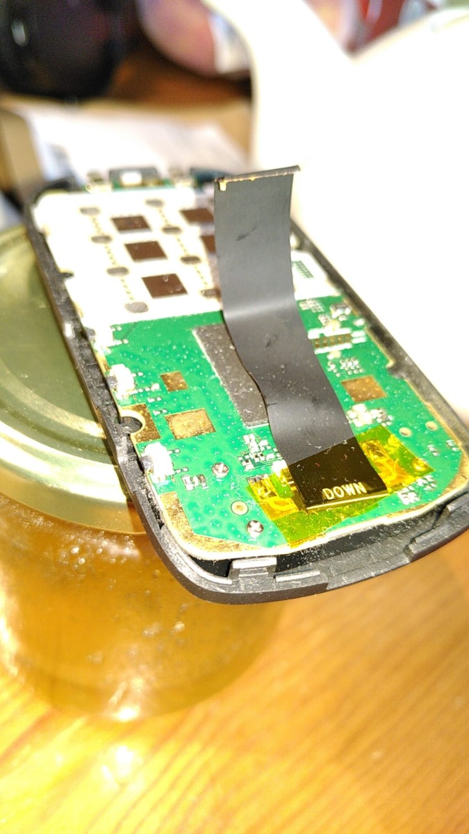

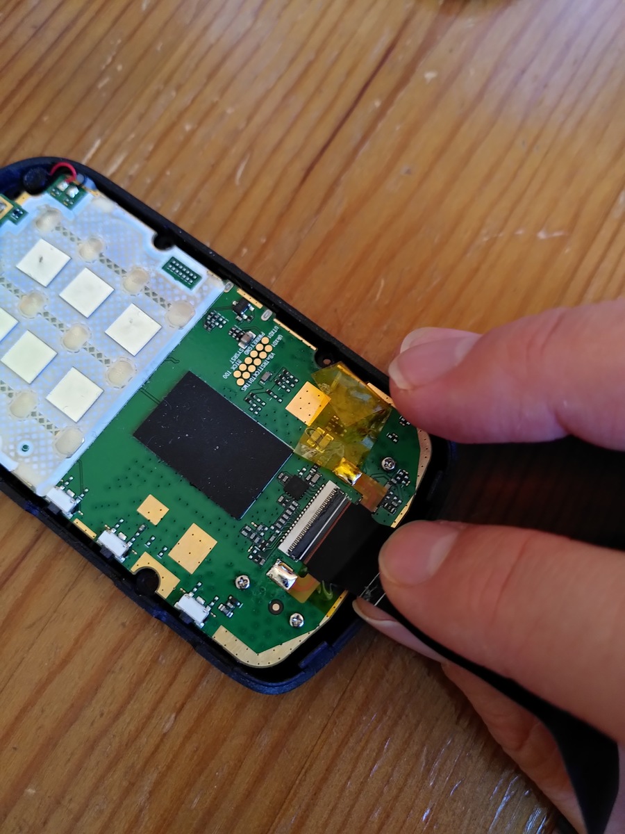

ich bin auf der Suche nach einem Folien-/Flachbandkabel welches ich
nicht zu identifizieren vermag.
Es wurde in einem Telefon für Sehbehinderte und Blinde Menschen (GMT
Alto2 oder Goldgmt Alto 2) verwendet um die untere und obere Platine
miteinander zu verbinden (siehe Bilder).
Nun im laufe der Jahre hat der Schiebemechanismus an dem Kabel "genagt"
und hat es schließlich durchtrennt. Das Telefon hat bis zum Schluss
super funktioniert, weshalb ich es für meine Oma unbedingt wieder
herrichten will. Sie steht in Ihrem Alter einfach nicht mehr so für
Veränderungen und einen gleichwertigen Ersatz kann ich nicht finden.
Ich habe natürlich schon selbst im Netz recherchiert, aber bisher nur
einen vielversprechenden Hinweis gefunden:
 --> TF(BL)125-39RL-TA3G
(https://fccid.io/ZT3GMTALTO2/Parts-List/Tune-Up-Info/Parts-List-1543470)
Kenn jemand derlei Verbindungskabel oder weiß wo ich ein solches
herbekommen könnte? Das würde mir wirklich wahnsinnig helfen.
LG Daniel

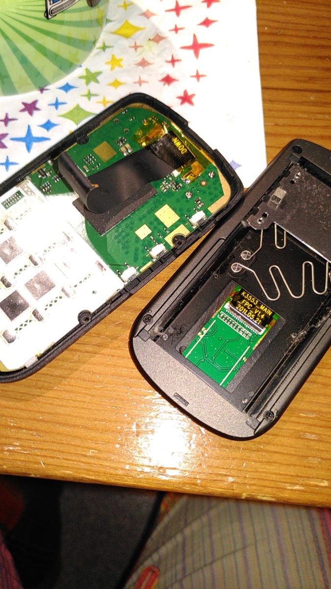

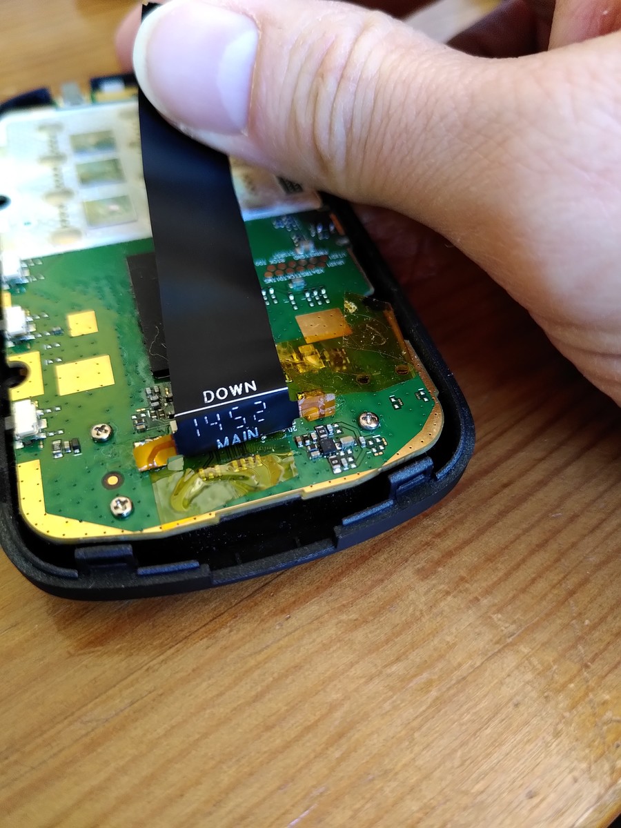

Sorgen bereitet mir nur noch die Tatsache, dass die Verbindung im Handy
noch über zwei Lötpunkte verfügt die seitlich weggehen (siehe neue
Bilder).
Das hab ich noch bei keinem Kabel gefunden. Kann aber natürlich sein,
dass diese lediglich zur Fixation gedacht sind, damit der
Schiebemechanismus langlebiger ist.
Oder es handelt sich um Masseverbindungen um einen gewissen Störschutz
zu gewährleisten (dann könnte man es ja zumindest ohne Versuchen).
Fällt noch jemandem was zu dieser ominösen Aufschrift 1452 ein?

Vielen Dank für eure Hilfe!
Es geschehen tatsächlich noch Zeichen und Wunder. Ich erhielt gestern
einen Anruf aus der Schweiz und tatsächlich konnte man mich
weiterleiten. Ich konnte jetzt für 9€ (inkl. Versand) das Spezialkabel
erwerben und kann es dann hoffentlich ohne größere Probleme im Telefon
verbauen.
