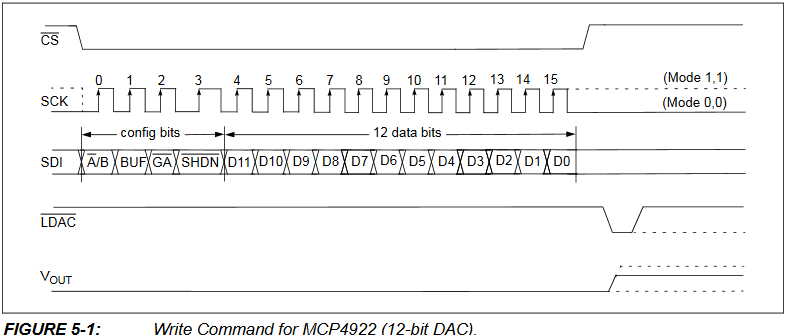

Was ich machen möchte ist ein Phasenmoduliertes Signal über einen DAC
(MCP4922) an einen Piezo schicken der mir dann ein Ultraschallsignal
erzeugt. Daher muss ich aber nun eine statische Wertetabelle erzeugen um
den DMA modus zu nutzen? Oder kann ich die während dem DMA auch ändern?

von Walt N. (belayason)
Wie erstelle ich mein Chipselect Signal wenn ich die SPI Schnittstelle
im DMA Modus benutze? Der MCP4922 übernimmt die Daten nur wenn ich mit
dem Chipselect Signal. In der
void HAL_SPI_TxCpltCallback (SPI_HandleTypeDef * hspi)
 Funktion kann ich nach der Übertragung mein Chipselect Signal wieder
auf HIGH schalten. Aber wo ziehe ich das CS Signal am besten auf LOW?

von Adam P. (adamap)
MCP4902/4912/4922 Datenblatt
Seite 23:
"The write command is initiated by driving the CS pin
low, followed by clocking the four Configuration bits and
the 12 data bits into the SDI pin on the rising edge of
SCK. The CS pin is then raised, causing the data to be
latched into the selected DAC’s input registers."
"Any clocks past the 16th clock will be ignored."

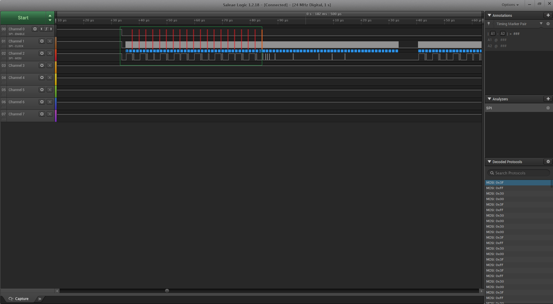

Stefan ⛄ F. schrieb:
> Man kann die Größe des Frames auf 4 bis 16 bit einstellen
> und die NSS Einheit erzeugt automatisch Impulse alle n Bits.
Wie im Anhang zu sehen funktioniert das NSS Signal leider nicht so wie
ich es benötige. Wie ich es einstelle dass es nach 16 Bit einen Impuls
erzeugt habe ich nicht herausgefunden.... Meine 40 Datensätze werden
richtig übertragen, anschließend kommen aber noch ein andere Werte die
so nicht in meinem Array drin stehen.
Meine SPI3 Schnittstelle habe ich wie folgt initialisiert:

Der Versuch das CS Signal hier selber zu erzeugen hat leider nur eine
Flanke nach allen 40 Werten hervorgerufen..
Anhang verschwunden...

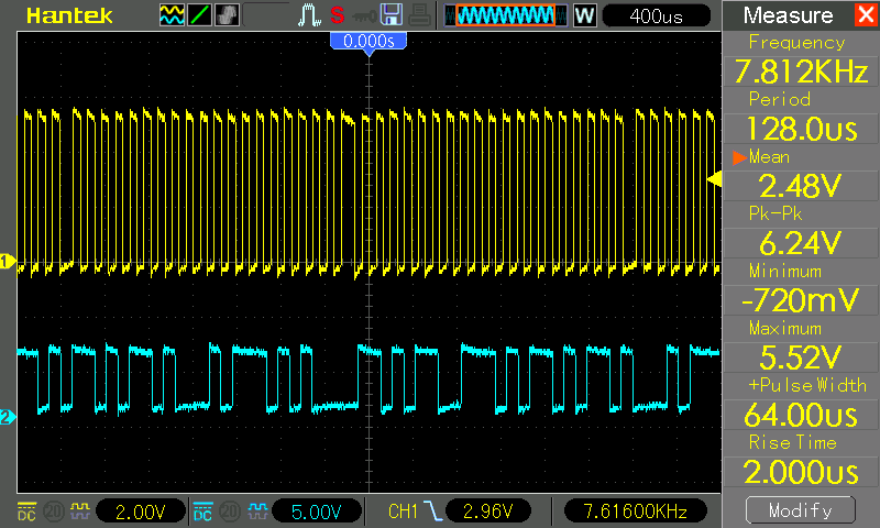

Wie gesagt, in der ISR liegt hier die komplette Arbeit für die CPU.
Die ISR wird zwar verhältnismäßig oft aufgerufen, ist aber sehr kurz.
Das unterbricht andere laufende Prozesse daher nur minimal.
Im Anhang ein Oszillogram
- gelb: Timerausgang mit 8kHz PWM und Phasen-Wechsel wie gewünscht nach
20 Perioden
 (40kHz passte hier vom Vorteiler nicht, 64kHz ging und lief auch
problemlos)
- blau: Ein anderer Prozess (schickt das Wort "task" per Uart)
Der Trick ist eben in der ISR nur zwischen invertiertem und
nicht-invertiertem PWM mode(output compare) hin und her zu schalten.
> /* switch PWM on OC0A between inverting and non-inverting mode */
>     TCCR0A ^=0b01000000;   // (toggle bit COM0A0 0<->1)
