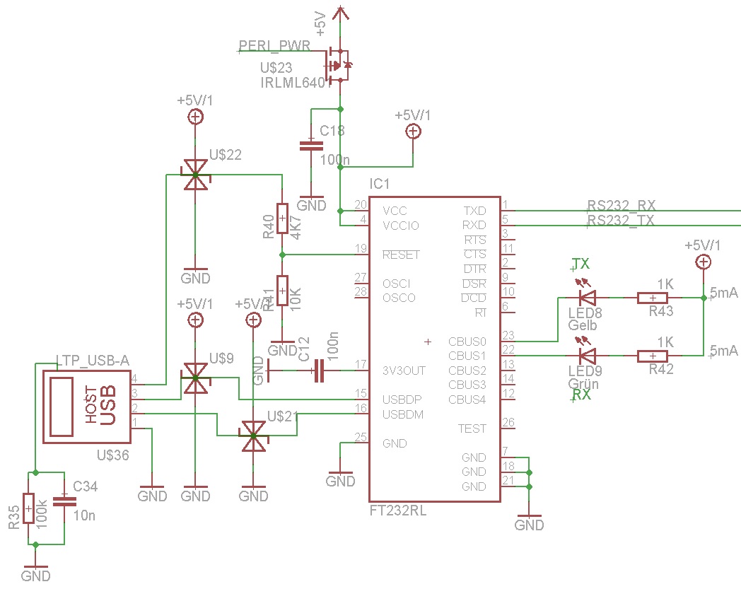

Ich habe eine kleine Schaltung in der ein Atmega16 per USB über einen
FT232 mit dem PC Kommunizieren soll.
Der Schaltplan des FT232 ist im Anhang beigefügt und wurde auch schon
mehrfach so verbaut und hat bisher immer problemlos funktioniert.
Diesesmal ist es jedoch anders, bei anschließen des USB-Kabels schaltet
der PC den USB-Port ab.
Was ich bisher gemessen habe, sind die 5V-Versorgung, der 3V3OUT sowie
ob irgendwelche Kurzschlüsse der USB-Leitungen oder des Shield gegen
Massse oder gegeneinander vorliegen. Dies ist nicht der Fall.
Hat vielleicht jemand eine Idee, welche art von Problem hier vorliegen
könnte?
Was meinst du damit, fällt die 5V Versorgung aus?
Das wäre typisch wenn der PC die Stromaufnahme überwacht und du mehr
Strom entnimmst, als vereinbart. 100mA gehen allerdings immer.
(Firma: matzetronics)
Speise doch mal die 5V am USB ohne den PC ein und miss die
Stromaufnahme. Kann ja sein, das der FT putt ist - oder der USB Port des
Rechners.

Matthias schrieb:
> allergings nehme ich eigentlich (garkeinen / 5V Über 14k7) Strom von 5V,
> die 5V sollen den FT232 lediglich aus dem Reset bringen.
Vielleicht entspricht die Schaltung an dieser Stelle nicht dem Plan. Ich
würde auch mal nachmessen, wie viel Strom  sie wirklich an der USB
Buchse aufnimmt.
> könnte?
USB-A am Gerät? Da gehört USB-B dran. Ausname: Es ist ein fest
installiertes Kabel mit USB-A Stecker.
Die 1 an GND ist ungewöhnlich. Überprüfe mal ob Du nicht schlicht den
USB Port auf GND kurz schließt, weil VBUS und GND vertauscht sind.
holger schrieb:
> TEST Input Puts the device into I.C. test mode. Must be tied to GND for
> normal operation.
Stimmt, das hab ich scheinbar vergessen zu übernehmen/kopieren.
Hab es mit TEST auf GND getestet, jedoch funktioniert es leider
immernoch nicht. Der PC schaltet weiterhin den USB-PORT ab.
> Rechners.
Die 5V kommen generell von einem extra Netzteil, und sollen auch nicht
vom PC geliefert werden. Die Stromaufnahme der gesamtschaltung liegt
grade mal bei 5,5mA. Nur FT232 und Atmega16@1MHZ.
Am Rechner-Port kann man z.b. Maus und Tastatur ohne Probleme
anschließen.
> Abschalten sollte der PC dann nicht, aber sich über ein USB Device mit
> zu hoher Stromaufnahme beschweren. Allerdings wird hier die Speisung des
> PC nicht benutzt, kann also evtl. eine der Schutzdioden sein.
Die Schutzdioden sind PESD-Typen mit 5V. Ein Schluss über den Dioden ist
jedenfalls nicht feststellbar.
Ich hatte grad mal bzgl USB A Buchse geschaut...
Hast du evtl. +5V und GND an Pin 1 & 4 vertauscht?
Gehört das nicht andersrum? (ganz vorsichtig nachfrag)...
Bin mir jetzt auch nicht ganz sicher was bei dir Hardwaretechnisch Pin 1
und 4 ist.
Aber eigentlich gehört VCC an Pin 1 (egal wo du nachschaust).

Die Dioden an den Datenleitungen sehen seltsam aus. Die jeweils obere
Diode zieht die Datenleitung auf 5V-VD.
