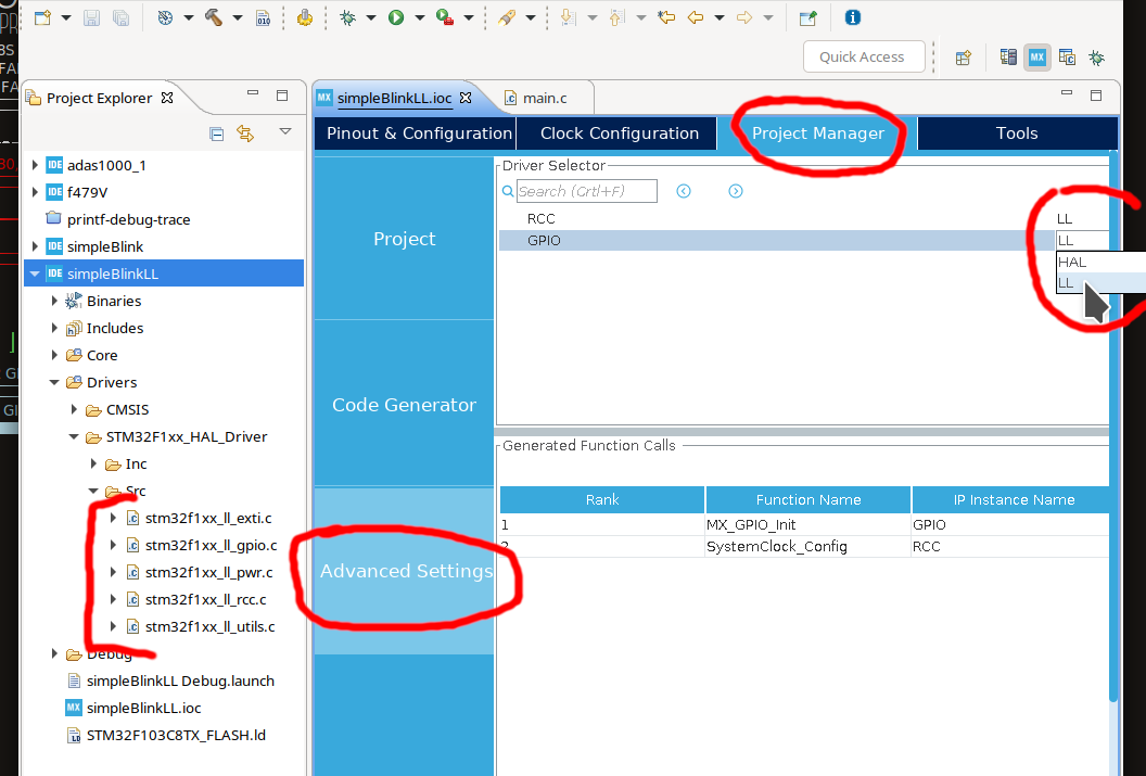

von Paul G. (paul_g210) Benutzerseite
Ich wollte nur mal ergänzen, wer sich für die LL Library interessiert
kann in STM32CubeIDE seine Projekte als reine "LL" Projekte erstellen
lassen.
Einfach nach dem MCU-Selector im Project Manager und Advanced Settings
alle Peripherie auf "LL" stellen statt auf HAL, dann Code Generation
ausführen und die HAL Dateien sind verschwunden...
Beispiele zur Verwendung findet man im Firmware Ordner unter "Projects/"

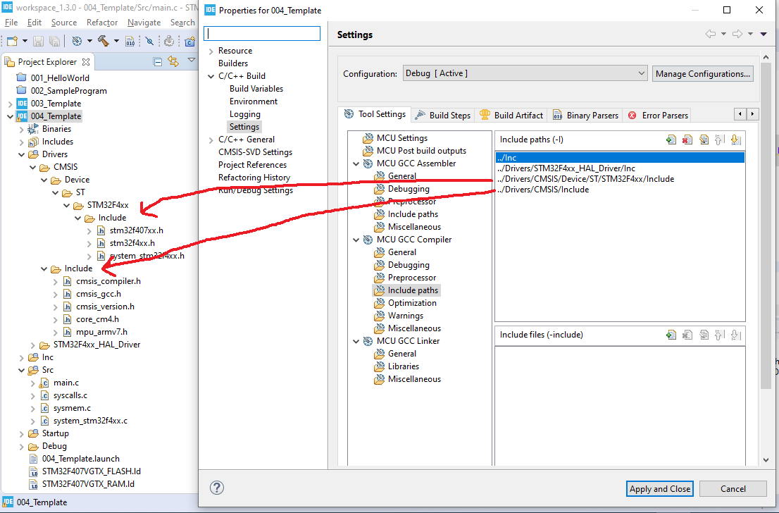

von Alex (Gast)
Uli N. schrieb:
> Wie kann ich bei der STM32CubeIDE ein Projekt ohne HAL erstellen.
Ich selbst stehe mit dem grafischen Interface der CubeIDE (und somit der
automatischen Codeerzeugung) auf Kriegsfuß. Hier sind die Schritte, wie
ich ein leeres STM32F4 Projekt erzeuge, bei dem KEINE einzige Zeile Code
automatisch erzeugt wird, aber dennoch die Compileroptionen und das
Startfile etc im Projekt bestehen bleiben:
1. File->New->STM32 Project
2. Board selector: STM32F4DISCOVERY (oder wähle das Board/den MCU deiner
Wahl) -> Next
3. Unter der Option "Target Project Type" wählst du "Empty"
4. Kopiere die CMSIS Mappe mit deinen gewünschten Headerfiles in das
Projekt, das du zuvor erstellt hast
5. In der CubeIDE: Rechte Maustaste auf dein Projekt -> Properties ->
C/C++ Build -> Settings -> MCU GCC Compiler -> Include Paths: Füge den
Pfad zu deiner kopierten CMSIS Mappe.
Ich habe von ST die Datei mit allen HAL/LL sowie CMSIS Dateien
heruntergeladen. Der Link befindet sich hier:
https://www.st.com/en/embedded-software/stm32cubef4.html
Die CMSIS Dateien befinden sich in einer Mappe, die "Driver" heißt. Dort
habe ich die Header Dateien in mein Projekt kopiert. Anbei ein
Screenshot, wie das in der CubeIDE aussieht.
Vielleicht hilft dir das ja weiter.
