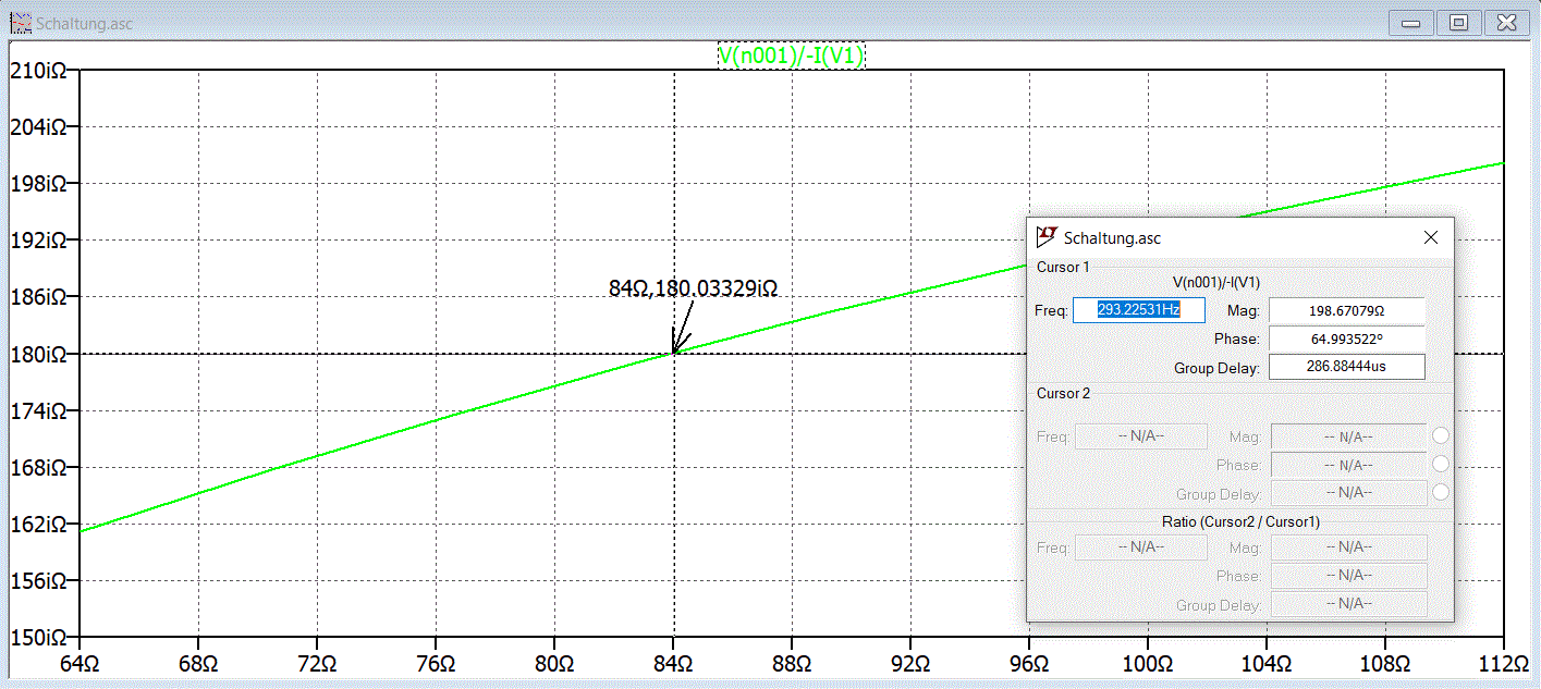

Liebes Forum, ich habe in LTSpice einen Schwingkreis aufgebaut und habe mir die Ortskurve der komplexen Impedanz Z(jw) ausgeben lassen. Leider bekomme ich die Cursor nicht in den oberen Bereich der Ortskurve gesetzt um mir dort die Werte der komplexen Impedanz anzeigen zu lassen. Der Cursor "rutscht" quasi nicht über die Resonanzfrequenz rüber. Bitte beachtet den angehängten Screenshot. Cursor 1 steht quasi direkt am rechten Bogen auf der Resonanzfrequenz. Ich kann auch nicht Manuell eine Frequenz in das Fenster eingeben, um gezielt den Cursor auf die Frequenz setzen zu lassen. Hat jemand eine Idee, wie man das Problem lösen kann? Danke

Du kannst mit den Pfeil links/rechts Tasten die Frequenz ablaufen. Je nach Frequenzbereich geht das aber ziemlich langsam. Also am besten eine Kombination aus Maus und Tastatur.

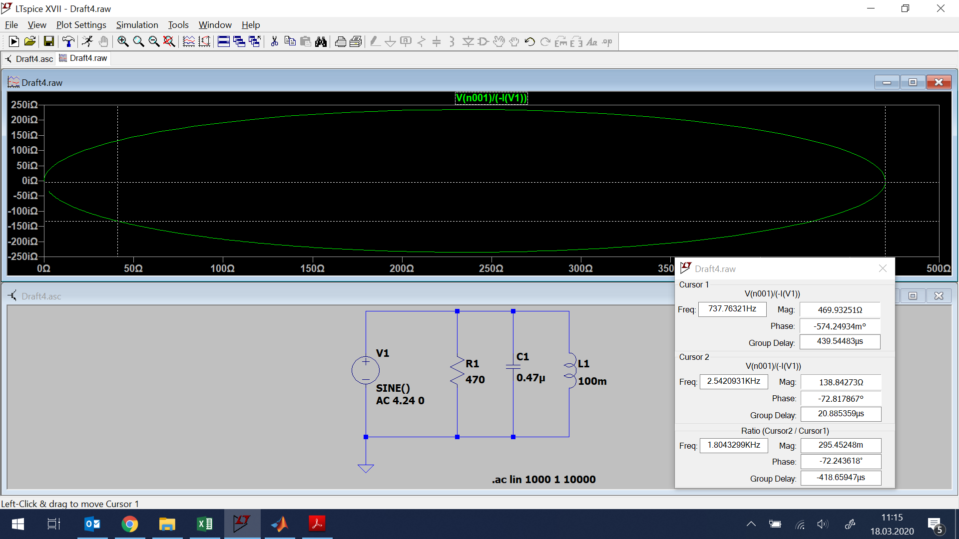

gerade ein Beispiel gefunden, bei dem das aber auch nicht geht .... Wäre ein schönes Feature wenn man im "Attached Curser" Feld die Freq eingeben oder direkt durchlaufen könnte ...

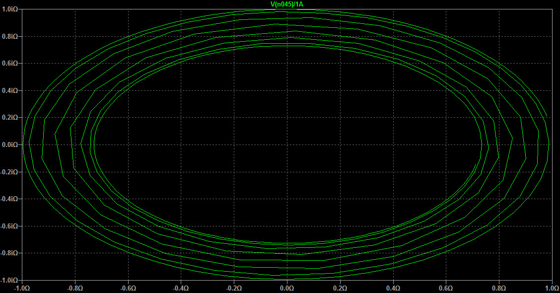

Helmut S. schrieb: > Carlo schrieb: >> gerade ein Beispiel gefunden, >> bei dem das aber auch nicht geht .... >> Wäre ein schönes Feature wenn man im "Attached Curser" Feld die Freq >> eingeben oder direkt durchlaufen könnte ... > > Bitte den Schaltplan anhängen. .... korrekt, thanks Beitrag "Re: Ortskurven zeichnen"
Carlo schrieb: > Helmut S. schrieb: >> Carlo schrieb: >>> gerade ein Beispiel gefunden, >>> bei dem das aber auch nicht geht .... >>> Wäre ein schönes Feature wenn man im "Attached Curser" Feld die Freq >>> eingeben oder direkt durchlaufen könnte ... >> >> Bitte den Schaltplan anhängen. > > .... korrekt, thanks > Beitrag "Re: Ortskurven zeichnen" Ich habe gerade mal die Schaltungen in dem Link getestet. Die sind ja mit mehreren Kurven (.step). Bei einem der Beispiele hat direkt am Anfang die Pfeiltaste-rechts allein nicht geholfen. Ich habe dann mit der Pfeiltaste-oben die nächste Kurve gewählt und bin dann mit der Pfeiltaste-unten auf die vorherige(erste) Kurve zurück. Ab da konnte ich mit der Pfeiltaste-rechts oder der Maus weiter fahren. Wenn man mit dem fahren mit der Maus an rechten oder linken Anschlag kommt, dann ging es mit den Pfeiltasten rechts oder links weiter.
Hallo, ich habe die Schaltung noch angehängt. Mit der Kombination aus Tastendruck (Cursor-Rechts) kann man den Scope-Corsur tatsächlich die Resonanzfrequenz überwinden und danach kann dann mit Maus der Cursor auch im positiven Imaginärteil verstellt werden. Danke

Verrified .. ok jetzt funktionniert es auch .... Pfeiltaste [<- links] [rechts ->] durchlaufen lassend.... Nur im vorher gezoomten Ausschnitt kann man die Messmarker nicht setzten ....

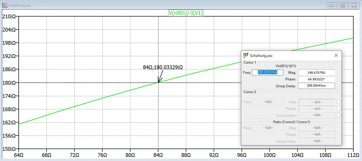

Carlo schrieb: > Verrified .. ok > jetzt funktionniert es auch .... > Pfeiltaste [<- links] [rechts ->] durchlaufen lassend.... > > Nur im vorher gezoomten Ausschnitt > kann man die > Messmarker nicht setzten .... Ich weiß jetzt nicht was du damit meinst. Im Anhang mein gezoomter screenshot.

Helmut S. schrieb: > Ich weiß jetzt nicht was du damit meinst. > Im Anhang mein gezoomter screenshot. Beitrag "Re: Ortskurve mit LTspice" erst in Kurve die Grafik v. Allpass_16_Ortskurve.asc hineinzoomen, dann Messmarker aufrufen. Messmarker erscheint zwar, läßt sich aber nicht mehr immer mit l-r-taste verschieben. Die angezeigten Meßwerte stehen dann zeitweise auch .... ?! Die x/y-Werte im angezeigten Grafikausschnitt wie oben angezeigt, geht hier nicht. Werde gleich nochmal extra ein sync durchführen... und nochmal testen ...
#6183959
die y- Messachse kann nicht in das gezoomte Grafikfenster gefahren werden. Mit der Originalgröße Der Grafik und dem ung.. Messpkt. angfangen und dann hineinzoomen funktioniert.
Carlo schrieb: > die y- Messachse kann nicht in das gezoomte Grafikfenster gefahren > werden. > Mit der Originalgröße Der Grafik und dem ung.. Messpkt. angfangen und > dann hineinzoomen funktioniert. Wenn der Messpunkt in dem Bereich ist in den gezoomt wird, dann klappt es.
