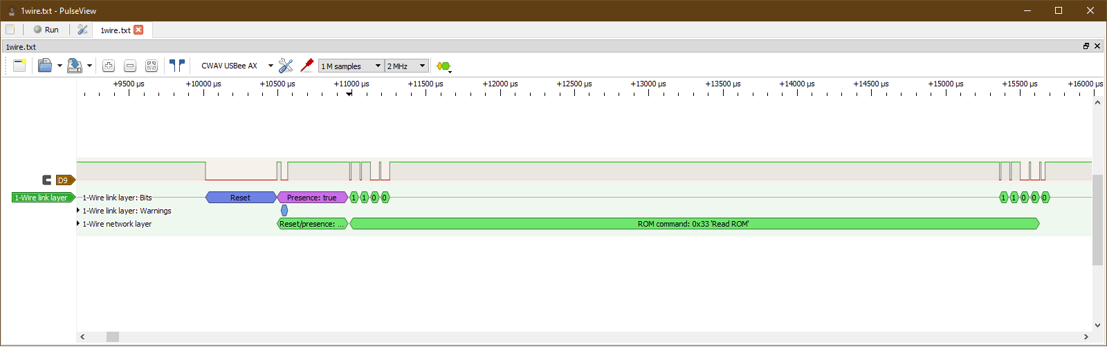

Ich bin da ein bisschen am verzweifeln. Und zwar wollte ich mir eine
1Wire Lib schreiben, die auf Timer Interrupts setzt, da mir die
Übertragungsdauern von bis zu 14ms (mit LogicAnalyzer gemessen) für den
blockierenden Betrieb zu lange dauern.
Mein Problem ist nun, dass ich bereits beim Start des Timers einen
Interrupt erhalte, der da nach meinem Verständnis nicht kommen dürfte.
Mit CTC hatte ich scheinbar das Timing nicht geschafft, deshalb bin ich
auf PWM Mode 15 gewechselt.
Wo ist also mein Denkfehler?

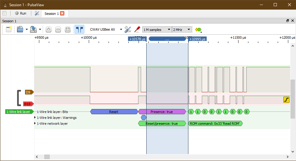

Also ich habe erstmal wieder auf CTC umgebaut und es sieht soweit auch
ganz gut aus.
So sieht der Code für die erste Übertragung aus, also das initiale
Reset:
  // CTC (Mode 4)
  TCCR1A = (1 << COM1A0);
  TCCR1B = (1 << WGM12);
  DDRB|=(1<<DDB1); // pinMode(9, OUTPUT);
  OCR1A = 16*480-1;
  TCNT1 = 0; //reset timer
  TIFR1 = (1 << OCF1A); //clear OC1A Interrupt
  TIMSK1 |= (1 << OCIE1A); //enable OC1A Interrupt
  TCCR1B |= (1 << CS10); //start the timer
Jetzt bekomme ich einen Presence Pulse und kann auch ein Byte (0x33)
übertragen, aber nach den ersten 4 Bit verpasst er OCR1A und muss
erstmal bis zum Overflow hochzählen. Dabei unterscheidet sich der Code
für das 5te Bit nich, bzw. ist der gleiche wie für die anderen. Andere
Interrupt etc. sind auch nicht aktiv.

Interessanterweise sieht das Ergebnis besser aus, wenn ich das Timing im
Resetbereich anpasse und 420µs statt 410µs warte

von A. Z. (donvido)
Also ich habe das jetzt nochmal etwas kondensiert, kann mir das
Timingproblem aber immernoch nicht erklären.
Ich bekomme insgesamt 3 verschiedene Ergebnisse, je nach dem ob die
Zeile 126 mit
Serial.begin(115200);
auskommentiert ist oder nicht und ob as Delay in case
irq_flag_e::reset_high: auf 420µs oder 410µs gesetzt wird.
Mit
//Serial.begin(115200);
und
delay = 16 * 420 - 1;
scheints zu passen.
Die Timingprobleme treten auch nur im ersten Byte auf.
Pin 13 (B5) wird getoggelt um darauf zu triggern und zu sehen, wann der
Interrupt kommt.
von S. Landolt (Gast)
Also für mich sieht es so aus, als ob Arduino manchmal die 160 Takte
nicht reichen; wundert mich zwar, denn 160 ist viel (in Assembler).
Vielleicht gerät dieses millis dazwischen; ich würde es probeweise
abwürgen per TIMSK0=0 und schauen, was passiert.
von A. Z. (donvido)
S. Landolt schrieb:
> TIMSK0=0
Das scheints geswesen zu sein.
Da das Problem mit einer kurzen Übertragung nur schwer reproduzierbar
ist, habe ich die Übertragung mal auf 80 Bytes aufgeweitet.
Mit TIMSK0=0 kann jedes einzelne Byte wie gewünscht übertagen werden,
ohne kommt es zu 2 Überläufen und 5 zu kurzen Timeslots.
