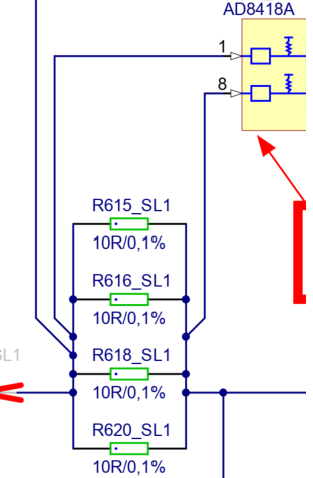

wir haben gerade in der Abteilung eine Diskussion über
Verbindungsleitungen in Stromlaufplänen (keine Kabel, sondern z.B. die
Verbindung zwischen Klemme yx und Netzteil ab).
Es geht darum, ob diese Verbindungen nur in 90°-Schritten in der
Richtung geändert werden sollen oder ob schräg (irgendein Winkel
zwischen 0-90°).
Gibt es da eine Norm, die sich mit dieser Thematik befasst oder sonstige
Regelungen?

Bestimmt, aber bei Kreuzungen (Multivibrator, RS232) malt man
absichtlich 45 Grad, sonst eher nicht.
Das wichtigste Kriterium sollte die Übersichtlichkeit sein.
Wenn man am unteren rechten Eck um ein "Bohrloch" oder "Firmenstempel"
muss, sind 1 x 45 Grad bei allen Leitungen sicher besser als 3 x 90 Grad
Knicke.
Statt Norm also Intelligenz.

Das sehe ich auch so. Wobei ich die 45°-Winkel bisher nur bei der
astabilen Kippstufe erinnern kann. Der Kollege, der die schrägen
Verbindungen benutzt, kriegt 2 schräge Leitungen nicht wirklich parallel
hin (Winkel sind etwas unterschiedlich, ist wohl dem CAD-Programm
geschuldet), dann sieht das nicht mehr so toll aus...
