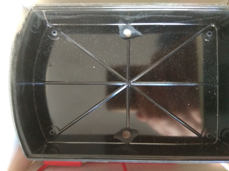

Zustand siehe Bilder. Das Gehäuse ist an den Bolzen für die Schrauben
gebrochen.

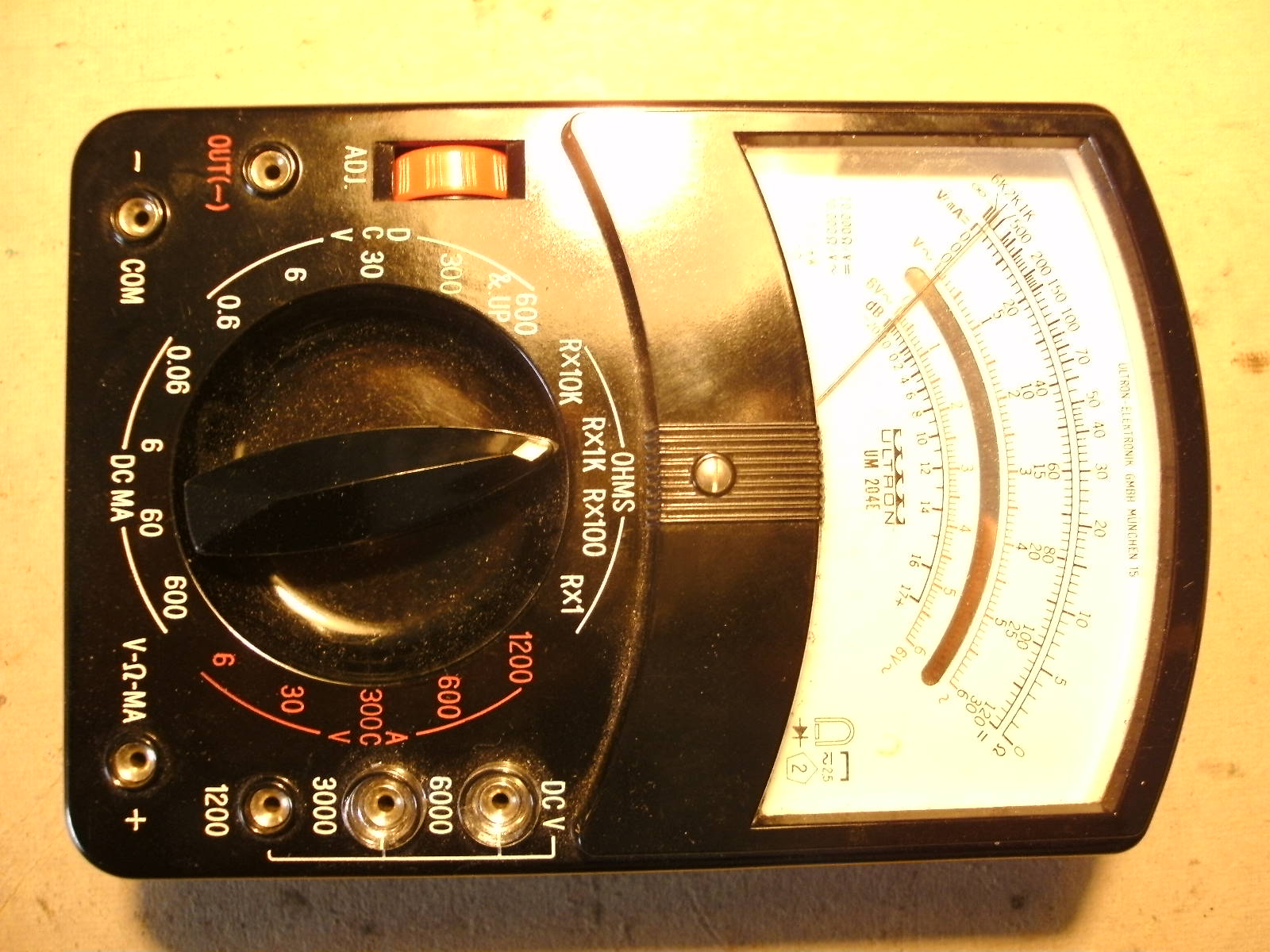

Würde ich glatt kaufen, wenn ich nicht schon ein solches hätte, das mir
fast 20 Jahre treue Dienste geleistet hat, bis es durch Digitalzeugs
ersetzt wurde.
Deines ist sogar noch in besserem Zustand.
Sehr nützlich bei dieser Uhr ist der 6000V= Bereich, mit dem man auch
mal ungestraft am Sockel einer CRT messen kann.
Die herausgebrochenen Teile des harten Bakelitdeckels kann man
problemlos und dauerhaft mit "UHU-plus endfest 300" wieder festkleben.
Sowas kommt vom runterschmeissen ;-)

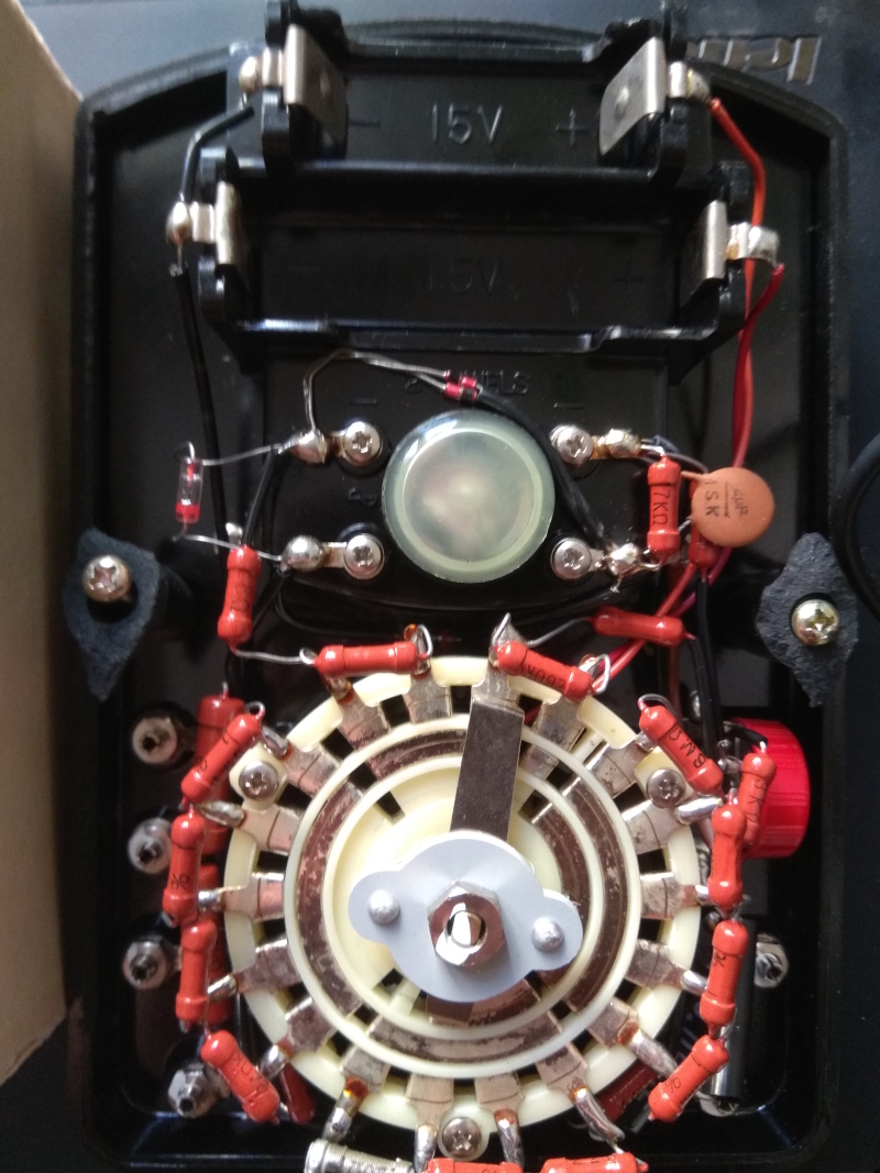

BTW den 6kV Messbereich sehe ich etwas kritisch, ein entsprechend großer
Widerstand ist nicht auf den ersten Blick erkennbar.
Bei meinem Unigor ist da ein ca. 80mm langer R in doppeltem
Isolierschlauch verbaut.

Zum einen versteckt er sich etwas unter den kleinen für die
Drehschalter-Messbereiche.
Zum zweiten gibt es hier mehrere Widerstände, die in Serie geschaltet
sind, und dann die Spannung von 6kV in Stufen von 3kV, 1,8 kV und 0,6 kV
aufteilen (6kV -> 3kV -> 1200V -> 600V). Der große Widerstand braucht
dann nicht mehr 6kV, sondern "nur" noch 3kV auszuhalten.

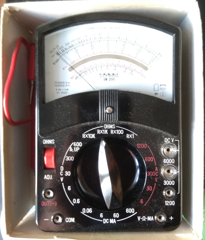

So, hier die Rückmeldung:
alles gut angekommen,
das Wochenende genutzt und hier ist's wieder restauriert.
Bei mir hat sich dafür ein Loctite Industriekleber bewährt.
Wenn es jemand haben möchte, PN. Mir genügt's wenn ihr meine Auslagen an
Daniel (10 €) ersetzt,
verdienen möchte ich daran nichts für Zeit und neue Batterien und
Kleber.
Hat auf jeden Fall Freude gemacht, und das Gerät funzt top.
