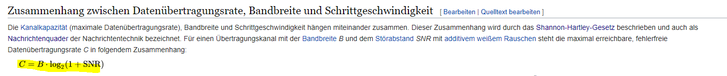

Nach dem Shannon-Hartley-Gesetz folgt aber das die Träger-Frequenz nicht
in die Daten-Rate eingeht somit ist das falsch was du hier erzählst :)

Die Trägerfrequenz geht aber in die mögliche Wahl der Banbreite ein und
somit auch in die Übertraungsrate.
Nix falsch

Ja das stimmt schon, wenn man die Regularien einhält, die mir vorgegeben
werden aber angenommen es gibt keine Regularien dann kann ich auch auf
einer geringeren Trägerfrequenz eine riesige Bandbreite belegen
theoretisch wäre das ja möglich in der Praxis ist das natürlich nicht
möglich, weil viele niederfrequenten Frequenzbänder belegt sind.
