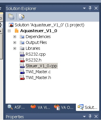

ich möchte im Atmel-Studio den I2C eines Atmega16 einsetzen.
Dazu gibt es vom Atmel folgende Funktionen:
https://www.microchip.com/wwwAppNotes/AppNotes.aspx?appnote=en591794
Der Header sieht die folgenden funktionalitäte vor:
void TWI_Master_Initialise( void );
unsigned char TWI_Transceiver_Busy( void );
unsigned char TWI_Get_State_Info( void );
void TWI_Start_Transceiver_With_Data( unsigned char * , unsigned char );
void TWI_Start_Transceiver( void );
unsigned char TWI_Get_Data_From_Transceiver( unsigned char *, unsigned char );
Nun scheitert es am Einsatz,
die Dateien sind im Projekt und werden auch z.b. beim include des
Header-Files und beim schreiben der Funktionen selbst vom AtmelStudio
vervollständigt
der header wurde included:
#include "TWI_Master.h"
Aufgerufen wird z.b. so:
TWI_Master_Initialise();
nun gibt es diese Meldung:
Error  1  undefined reference to `TWI_Master_Initialise()'
Ich habe auch eigene Funktionen z.b. zum UART geschrieben welche
ebenfalls durch eine Header-File einbezogen werden und deren Aufruf auch
funktuioniert:
Include:
#include "RS232.h"
In der Main:
SendUART("Q");
Im Header-File "RS232.h":
void SendUART(char* zeig);
Da funktioniert aber eben alles.
hat jemand vielleicht eine Idee, was für eine Art von Problem es bei
Nutzung der "Fertigen" funktionen geben könnte? Für mich sehen beide
Includes sowie Aufrufe identisch aus...
Viele Grüße, Matthias
von Beo Bachta (Gast)
Du wirst wohl auch die Datei >TWI_Master.c< in dein Projekt
aufnehemn müssen, die Header-Datei alleine reicht nicht.

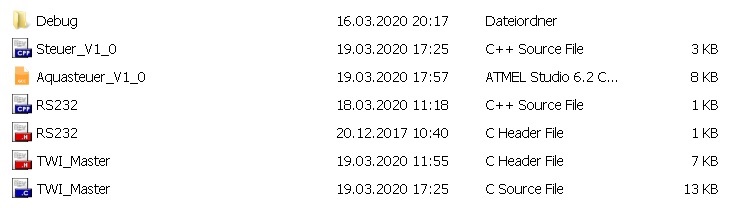

von Matthias (Gast)
Ja, sie ist auch drinn...
Hier mal der Komplette Code:

von Oliver S. (oliverso)
Dann halt nicht richtig...
Oliver
Das sieht man erst wirklich wenn du das komplette Projekt zeigst.

von Matthias (Gast)
Bisher gezeicht habe ich die Main.c
Die tatsächlichen Routinen sind in der TWI-Matser.c

Aber ist sie es nicht, wenn sie Rechts
Beo Bachta schrieb:
> Zwei Dinge müssen für die Datei erfüllt sein:
> - Sie muss im Projektverzeichnis liegen
> - Sie muss im Projekt-Baum eingetragen sein
Die sehe ich beide als erfüllt an, siehe Anhang.
von pegel (Gast)
Sieht richtig aus.
Gab es eine Fehlermeldung bzw. lässt die sich einzeln compilieren?
Rechte Maustaste oder Ctrl+F7 auf der Datei.
