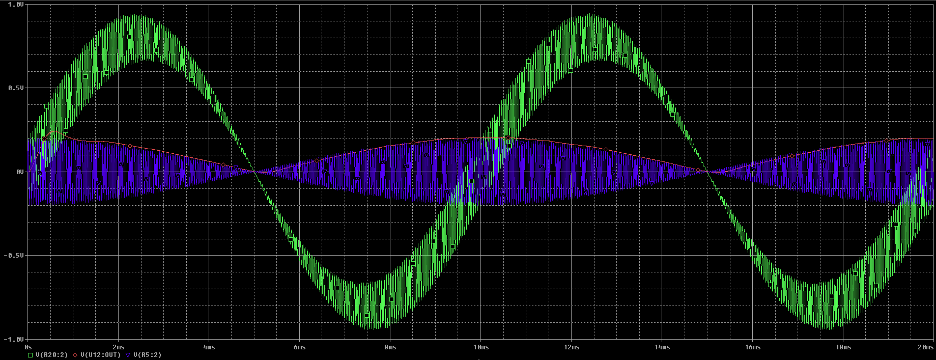

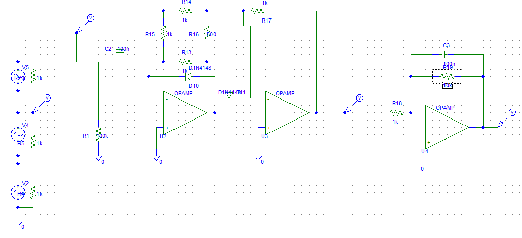

OP #6185724
erstmal danke für die Infos:
Ok, ich gebe ein paar mehr Infos:
Ich will ein mechanisches Schwingungssignal von nem knappen zentel mm
spitze/spitze in ein elektrisches Umformen. Das mache ich in der Regel
mit einem Laser Triangulationssensor (Keyence LK …). Das Ding sampled
mit 392kHz und kann sowohl digital aus auch analog ausgelesen werden.
Da ich Min/Max geschrieben hatte, dachte ich eignetlich es wäre klar,
dass es um die Amplitude geht. Es gibt natürlich einige niederfrequente
Offsets die weg müssen.
Ich habe mal meine PSpice Schaltung und die dazugehörige Simulation
angehängt. Das rote signal ist der Eingang, am grünen erkennt man die
Einhüllende ganz gut. der Ausgang (blau) sollte eigentlich proportional
zu Einhüllenden sein.
Ich überlege momentan ob eine lineare VU-Meter-Schaltung nicht das
richtige wäre??
Georg

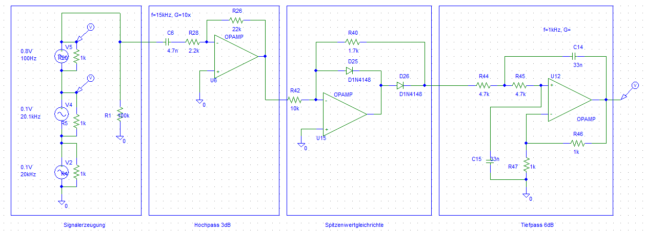

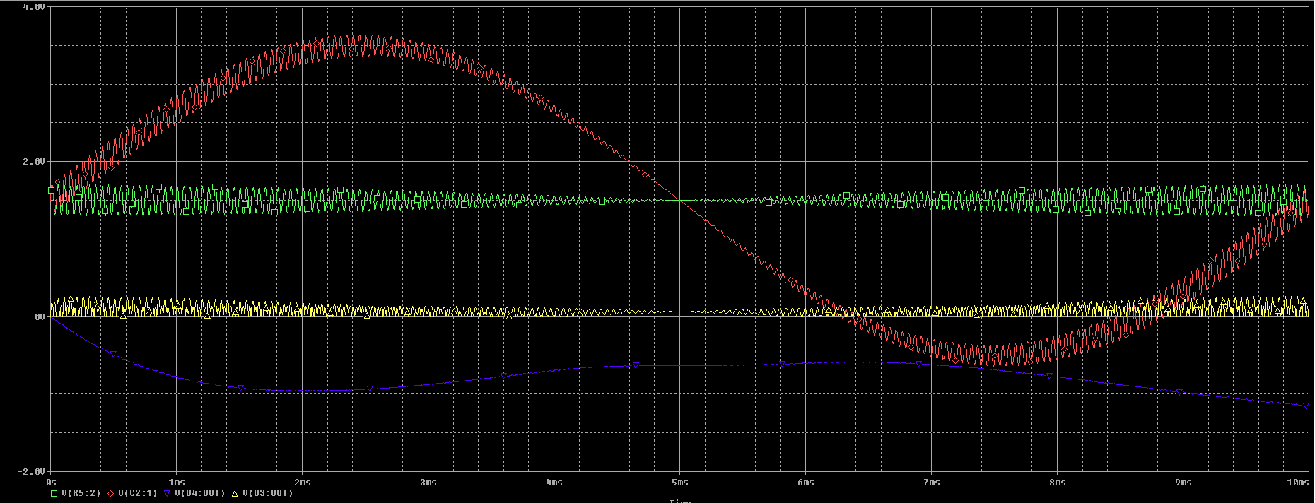

OP #6186043
Soooo,
ich denke ich habs hingekriegt:
1. Ich erzeuge ein Signal das eine zeitabhängige Amplitude hat bit
zusätzlichem 100Hz-Brumm
2. Mit einem Hochpass hole ich den 100Hz Brumm wieder raus
3. Mit einem Spitzenwertgleichrichter erzeuge ich aus U_aus = |U_ein|
4. Mit einem Tiefpass zweiter Ordnung entferne ich die Rippel und
erhalte die reine Einhüllende
Dargestellt sind das Eingangsignal mit Brumm, Das Eingangssignal ohne
Brumm und das Ausgangssignal. Ich habe R40 und R42 so dimensioniert,
dass sich genau die Amplitude Einhüllenden bildet, man kann natürlich
noch eine weitere Verstärkung einbauen.
Any comments?
Gruß Georg
Gast #6186070
Georg T. schrieb:
> Any comments?
Simuliere das Ganze (speziell die Spitzengleichrichtung) mal mit einem
realen OpAmp-Modell (kein zu stark abstrahiertes, "ideales"
OpAmp-Modell). Da erlebt man manchmal Überraschungen.
