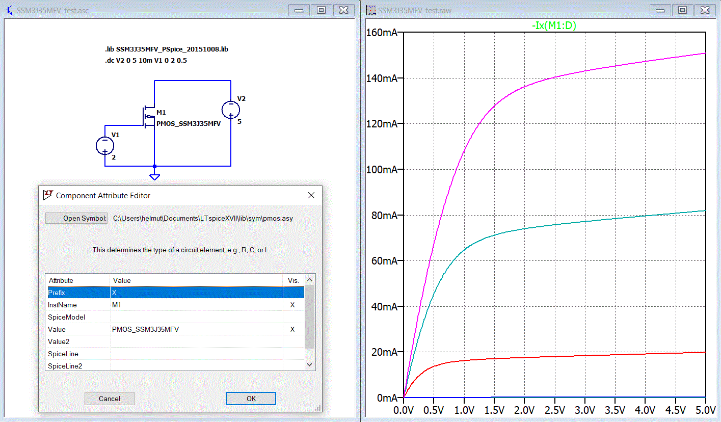

ich versuche angehängtes Spice-Model bei mir einzubinden.
Die Datei habe ich direkt von der Tosiba Webseite.
https://toshiba.semicon-storage.com/eu/semiconductor/product/mosfets/detail.SSM3J35MFV.html
Gemacht habe ich es nach dieser Anleitung wie auf Seite 5 und 6.
https://www.home.hs-karlsruhe.de/~klal0001/download_frei/Externe%20Spice-Modelle%20in%20LTspice%20einbinden.pdf
Fehlermeldung ist, dass die datei nicht gefunden wird.
Jemand eine Idee dazu?
Vielen Dank
Gruss
D. T.

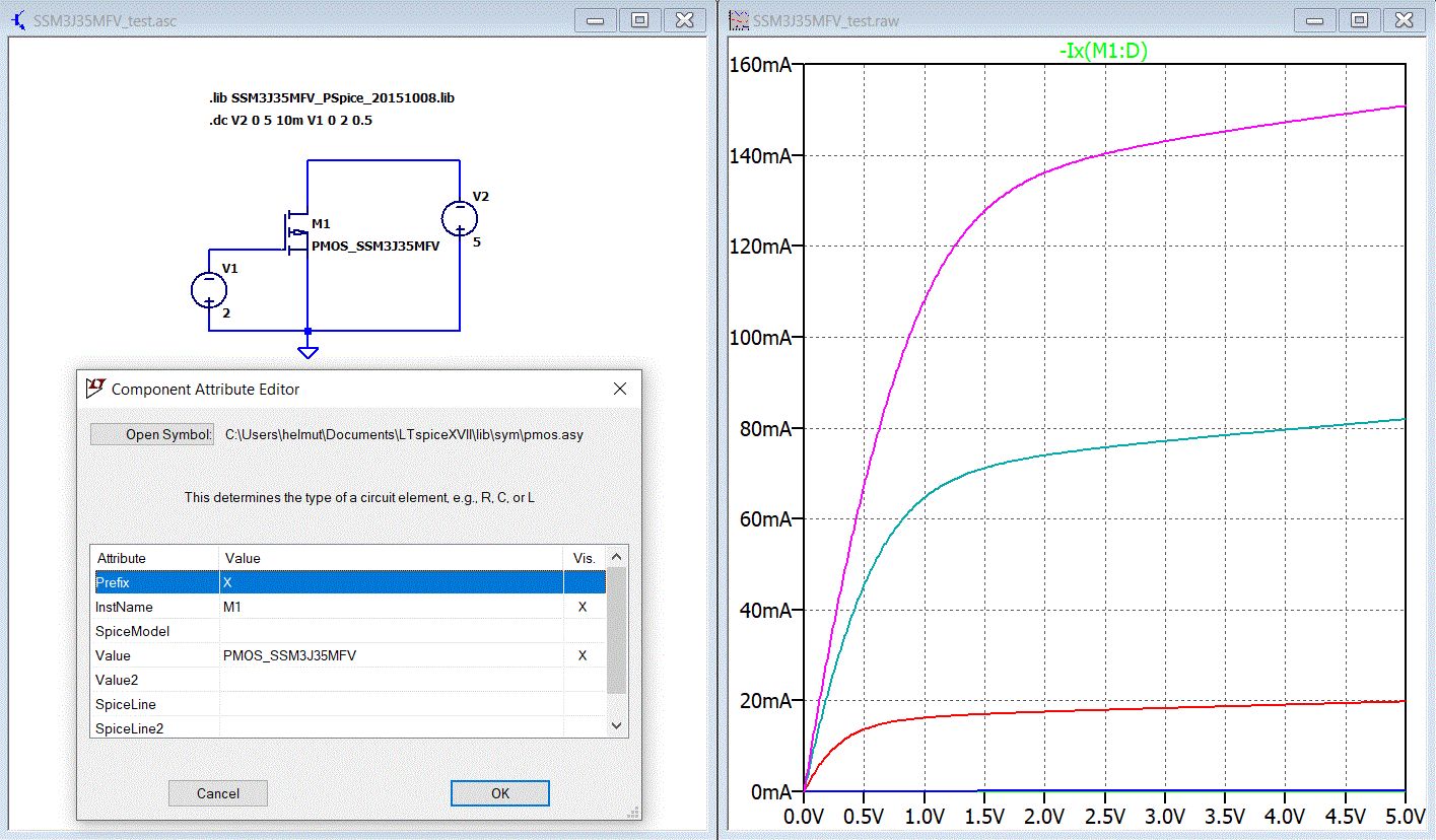

Hallo D. T.,
Hier mal ein fertiges Beispiel im Anhang.
Anleitung
Platziere einen pmos
CTRL-Rechtsklick auf den platzierten Mosfet
In dem Dialog-Fenster Prefix:MP zu Prefix:X ändern, OK.
An dem platzierten Mosfet den Wert pmos durch den Namen des subcircuits
ersetzen. PMOS_SSM3J35MFV
Eien SPICE-Directive hinzufügen.
.lib SSM3J35MFV_PSpice_20151008.lib
Fertig.
Die Datei SSM3J35MFV_PSpice_20151008.lib immer in das Verzeichnis des
Schaltplanes kopieren.

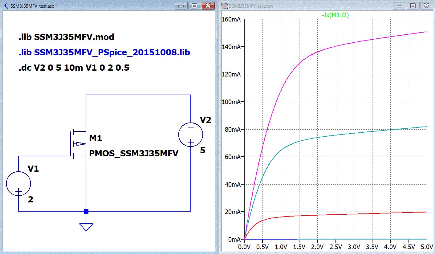

Mein vorheriges Beispiel funktioniert auch mit dem encrypted model.
Siehe Änderung bei ".lib ..." im Schaltplan.
Die DC-Kurven sehen gleich aus. Ich könnte mir vorstellen, dass bei den
Kapazitäten (Schaltverhalten) kleine Unterschiede zwischen den Modelllen
vorhanden sind, weil ich annehme, dass im encrypted .mod-file ein
VDMOS-Modell ist.
