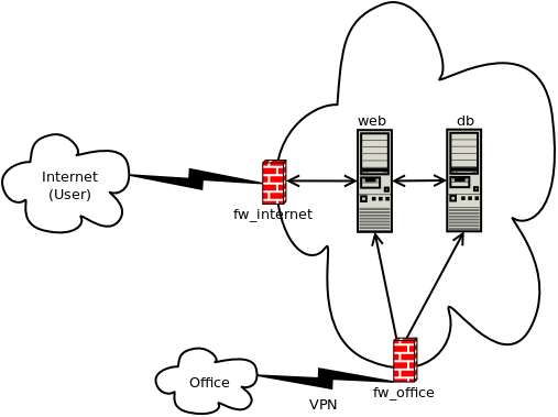

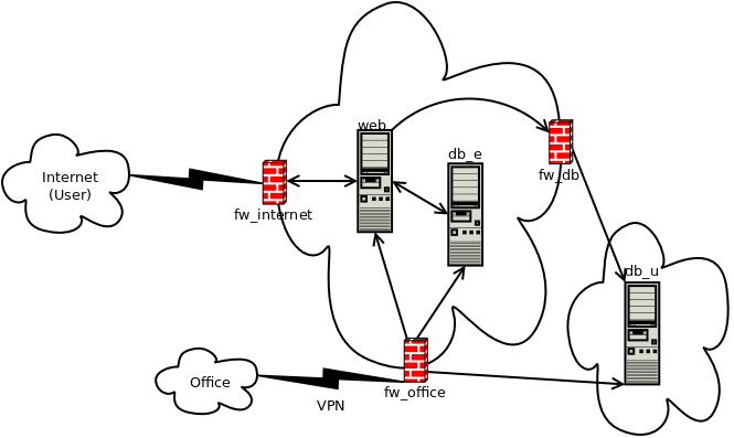

Ben, es ist wirklich nicht ganz einfach mit Dir. Einerseits hörst Du mir
nicht richtig zu, und andererseits mißverstehst Du, was ich sage...
Schau, mit einer "Trennung von Web- und Datenbankserver" meine ich, daß
diese beiden auf zwei (oder mehr) unterschiedlichen physikalischen (oder
virtuellen) Maschinen vorgehalten werden. Dann hat jemand, der in Deinen
Webserver eingestiegen ist, immer noch keinen Zugang auf das Dateisystem
des Datenbankservers und kann daher auf und mit der Datenbank nur
machen, was die Credentials des Webservers zulassen. Es sei denn, er
knackt auch die zweite Maschine, aber das verdoppelt seinen Aufwand.
Mit einer "Trennung von einfachen und sensiblen Daten" meine ich, daß so
ein Webserver ja nicht nur eine Datenbank nutzen kann, sondern durchaus
auch mehrere. So ließe sich mit vergleichsweise geringem Aufwand ein
Datenbankserver mit Schreib- und Lesezugriffen aufsetzen, der nur die
weniger sensiblen Daten enthält, sowie ein weiterer Datenbankserver, der
ausschließlich Schreibzugriffe zuläßt und auf dem dann natürlich auch
die Weiterverarbeitung der Daten stattfindet. Sowas ist heutzutage im
Umfeld hochsicherer Server durchaus üblich und geht dabei auch in die
Richtung moderner Microservice-Architekturen.

Okay, und jetzt das angekündigte "siehe unten"...
Im Anhang findest Du eine Grafik mit dem Namen "s.png". Du siehst dort
drei Wolken, jede davon repräsentiert ein eigenes Netzwerk: einmal das
Internet mit Deinen Usern, einmal Dein Office, und einmal ein eigenes
kleines Netz bei Deinem Hoster. Die schwarzen Blitze sind
Wide-Area-Verbindungen, und wie Du siehst, werden diese WAN-Verbindungen
jeweils auf diesen kleinen roten Firewalls terminiert.
Und genau diese Firewalls (die auch in einem Gerät zusammengefaßt werden
können) sind der eigentliche Clou an der Sache, denn: sie trennen Deine
Netzwerke und lassen ausschließlich die Verbindungen zu, die wirklich
notwendig sind. Ein User im Internet muß natürlich auf Deine Webseite
zugreifen können, also läßt "fw_internet" den Zugriff auf HTTPS(!) zu.
(HTTP ist eine andere Nummer; professionelle Applicationlayer-Firewalls
können HTTP-Anfragen auf HTTPS umleiten und im Idealfall auch gleich TLS
(früher: SSL) terminieren -- wie dem auch sei: dieser "fw_internet" läßt
ausschließlich Zugriffe auf diesen einen Port des Webservers zu. Alle
anderen Zugriffe werden natürlich nicht blockiert, sondern mit einem
korrekten TCP Reset (RST) beantwortet. (Just saying.)
Über einen zweiten Kanal (hier als zweiter Firewall "fw_office" gezeigt)
können Dein Backoffice, die Admins und / oder andere autorisierte Nutzer
zugreifen, aber nur über ein VPN (oder eine ähnlich stark verschlüsselte
und authentifizierte) Verbindung. Dabei bietet sich -- und wird etwa von
gängigen Regularien zur Verarbeitung von Bank- und Kreditkartendaten
vorgeschrieben -- eine Zwei-Faktor-Authentifizierung an, die in einer
einfacherern Variante einfach ein OpenSSH mit "AuthenticationMethods
publickey,password" (kein Leerzeichen hinter dem Komma, ansonsten siehe
sshd_config(5)) sein könnte. Der Firewall "fw_office" läßt dabei dann
ausschließlich für solcherart authentifizierte Nutzer auch einen Zugriff
auf den Datenbank-Host "db" zu -- wahlweise auf die Datenbank, auf ein
separiertes Admin-Interface, PhpMyAdmin, phpPgAdmin, PgAdmin4, oder SSH,
whatever you like.
Wer noch mehr Sicherheit wünscht, nutzt auf "fw_internet" etwa einen Web
Application Firewall wie etwa mod_security von Ivo Bosic vom OWASP ein.
(Ohnehin ist OWASP.org immer eine gute Quelle, wenn man sich um
Sicherheit von Webapplikationen sorgt, leider ist die Website gerade im
Umbau.) Und dann gibt es natürlich noch verschiedene andere Optionen,
die sich sehr gewinnbringend nutzen lassen; wenn man zum Beispiel keine
Zugriffe aus Rußland oder China erwartet, kann man seinen "fw_internet"
so einstellen, daß er Nutzer mit chinesischen oder russischen
IP-Adressen abweist. Oder man kann mittels Log Monitoring proaktiv tätig
werden und Benutzer nach drei fehlgeschlagenen Login-Versuchen abweisen.
Oder, oder, oder.
Im Kern geht es bei diesem Konzept ausschließlich darum, den Traffic zu
filtern, schon bevor er den Webserver erreicht -- und sicherzustellen,
daß nur stark authentifizierte Benutzer den Datenbankserver erreichen
können.
Und, ach so: in meiner simplen Grafik werden die beiden Firewalls als
zwei verschiedene Systeme visualisiert, aber das muß natürlich nicht
sein. Man kann die beiden auf demselben System vereinen, aber sie
sollten jeweils unterschiedliche IP-Adressen und DNS-Namen haben. Dann
hat man zwar immer noch die freundlichen Anklopfereien aus China, aber
mit -- idealerweise paßwortgeschützten -- SSH Private Keys und
zusätzlicher Paßworteingabe erreicht man ein durchaus akzeptables
Sicherheitsniveau für geschützte Bereiche wir Kredit-, Bank- oder
Gesundheitsdatenverarbeitung.
Diese Vorgehensweise verbessert die Sicherheit Deiner Webapplikation
sehr deutlich und wohl stärker als eine symmetrische
Datenbankverschlüsselung auf Applikationsebene...
Okay, die nächste Eskalationsstufe findest Du in der angehängten Datei
"shs.png". Dort ist dann auch die Datenbank getrennt, so daß Angreifer,
welche erfolgreich in Deinen Web- und / oder Datenbankhost eindringen
konnten, noch einen weiteren Firewall überwinden müßten, um an Deine
Klartextdaten zu kommen. Und: der Webhost und / oder der gecryptete (bzw
gehashte, verkürzte, ...) Server können nur auf die entschlüsselte DB
schreiben, sonst nichts -- nichtmal lesen. Hier ist allerdings ein sehr
sorgfältiges internet Monitoring notwendig, um sicherzustellen, daß die
Writes auch dort ankommen, wo sie sollen... Damit ist es auch für einen
Angreifer, der durch Deinen Firewall hindurch Deinen Webserver bis auf
Shellebene kompromittieren konnte, noch viel schwieriger, entschlüsselte
Daten zu stehlen. Da würde ich die Firewalls allerdings tätsächlich auch
trennen und auf verschiedenen Systemen laufen lassen... aber dann nähern
wir uns einem Sicherheitsniveau wie bei Geheimdiensten. ;-)
