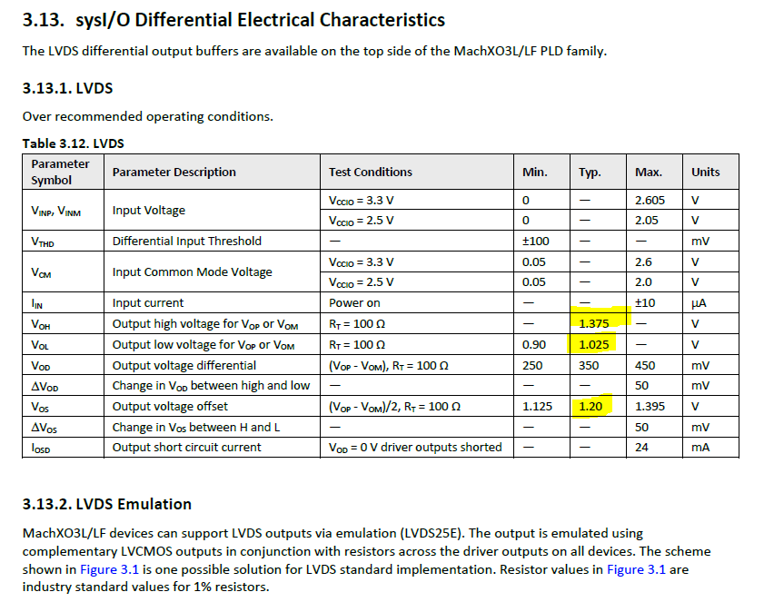

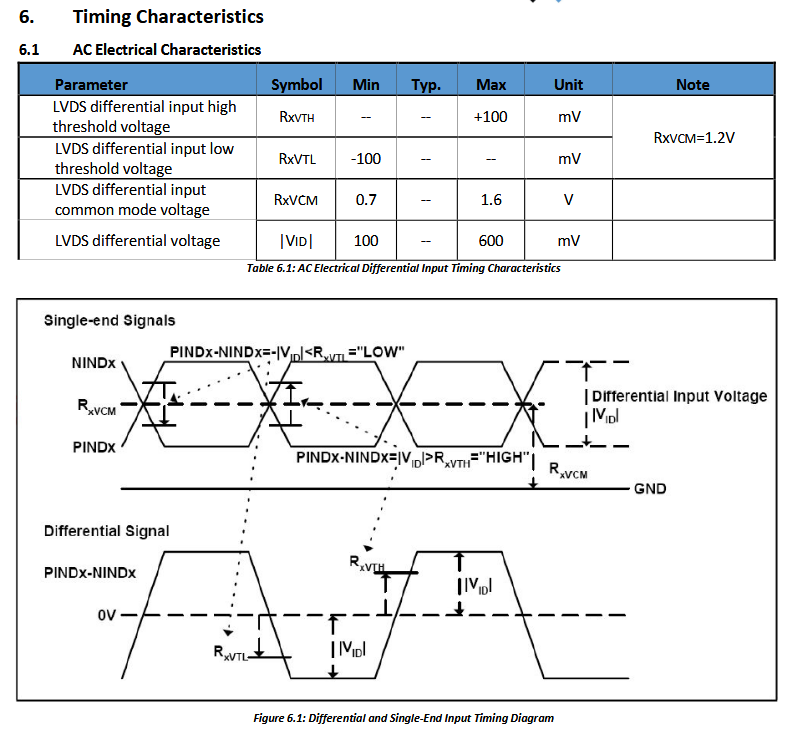

Laut spezifikation (Anhang) sollten die differentiellen Signale im
Maximum 1.6V betragen. Ich speise aber mein FPGA bzw. diese IO-Bank mit
3.3V.
Meine Signale betragen daher im Maximum etwa 2.1V bei angeschlossenem
Display laut Oszilloskop.
Ich vermute mal, dass das Problem daher kommen könnte.

Das FPGA kennt sowohl "echte" LVDS-Leitungen wie auch "emulierte".
Ich verwende aktuell die echten an der Oberseite des FPGAs.
Ich gehe richtig in der Annahme, dass ich beim Ausgang des FPGAs keinen
Widerstand benötige, sondern lediglich auf der Empfangsseite?
Gemäss dem Datenblatt scheinen die Pegel grundsätzlich richig zu sein.
(siehe Anhang).
Wobei ich mich frage, bei welcher VCCIO Spannung die markierten Werte
gelten sollen.
Scheint so auszusehen, als ob die Ausgangspegel unabhängig der
VCCIO-Spannung sind.
Gemäss Wikipedia scheint auch nur beim Empfänger eine Terminierung
notwendig zu sein.
https://en.wikipedia.org/wiki/Low-voltage_differential_signaling#/media/File:Basic_LVDS_circuit_operation.png
Da frage ich mich, warum meine Ausgangspegel zu hoch sind...

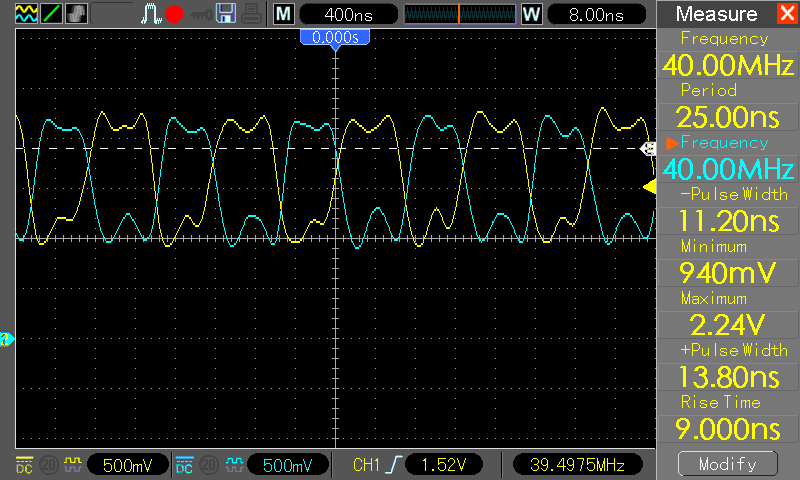

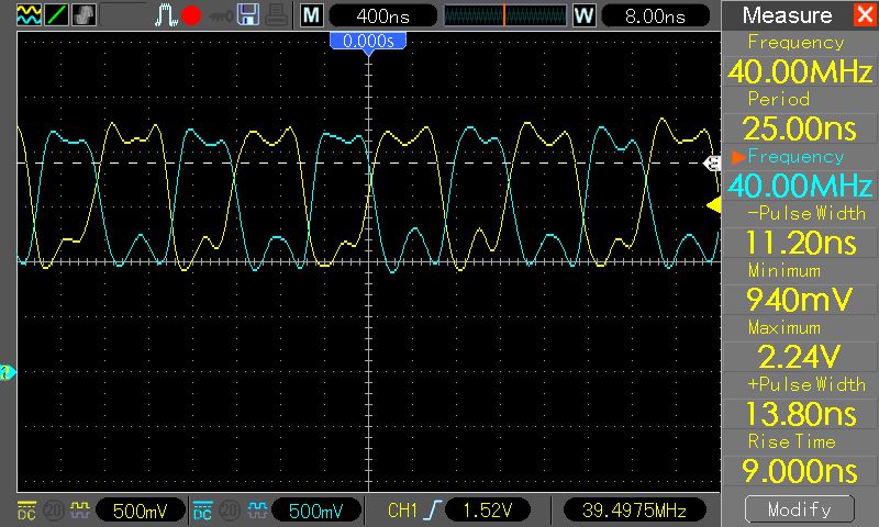

Ich habe nun noch einmal ein paar Messungen durchgeführt.
Anbei das Differential Signal der Clock-Leitung.

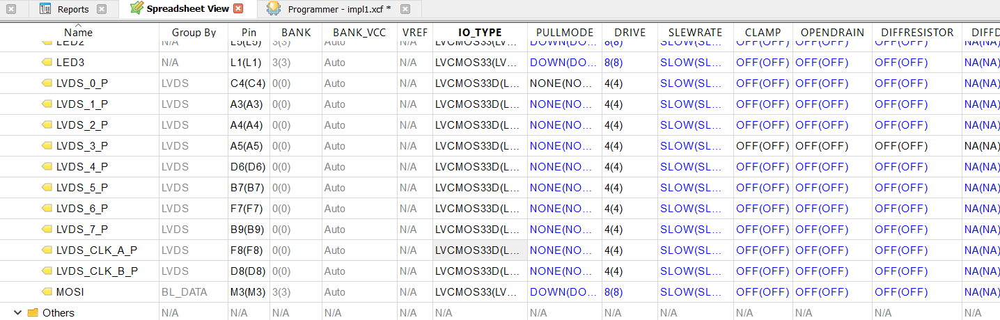

Zusätzlich habe ich nun an den Ausgang einen 100-Ohm Widerstand
angelötet.
Hat jedoch keine wirkliche veränderung gebracht.
Anbei ebenfalls noch die aktuellen Port-Einstellungen in Lattice.
Ich brauche die FPGA-Experten unter euch :)
Danke
OP #6186394
Ok, nun wird es spannender....

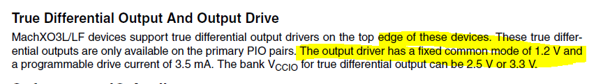

Gemäss diesem Dokument:
http://www.latticesemi.com/-/media/LatticeSemi/Documents/ApplicationNotes/MO/MachXO3sysIOUsageGuide.ashx?document_id=50125
Seite 9
Haben die True-LVDS Ausgänge an der Oberseite des FPGAs eine fixe common
mode Spannung von 1.2V. Dies bei einer VCCIO Spannung von 2.5V bzw.
3.3V.
Ich frage mich also immer mehr, warum bei mir die Spannung am Ausgang
nicht stimmt.
