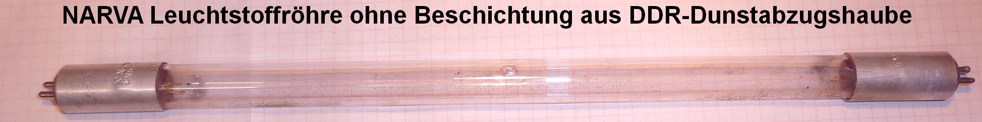

In der DDR gabs auch Leuchtstoffröhren - aus Kosten- oder sonstigen
Gründen ohne jegliche Beschichtungm - indirekt wurden Reflektoren übers
Eck bei Abzugshauben beleuchtet - ich geh gleich ins Lager & stell Euch
gleich ein kurioses Foto ein...

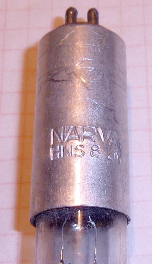

von Sonnenstich (Gast)
seltsames Konstrukt aus DDR - Mangelwirtschaft HNS 8 :
NARVA-Röhre normlose Zwischenlänge (VEB-proprietär)
möglicherweise als Eprom-Löschprototyp entworfen und auf seltsamem Weg
in den BRD-Export geraten.

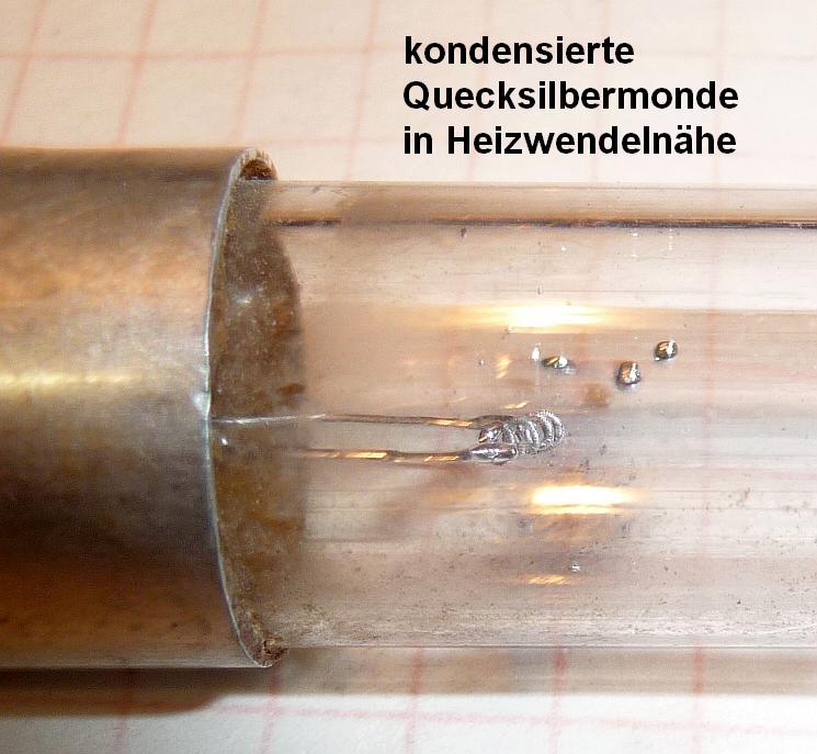

Rohr ohne Beschichtung mit abkondensierten Hg-Kügelchen drinnen
immrhin sind die Heizwendeln intakt und taugen zum vergasen der
Quecksilbermonde, die sich in der Nähe niedergeschlagen haben,
damit werde ich mir einen EPROM Löscher bauen. - kommt Zeit, kommt Idee!
Gerade gesehen, dass bei Connrad die HNS4 vergriffen ist.-
Das könnte eine Kurzfassung der Narva HNS8 sein, die ich im Lager habe -
leider nutzt Dir die nichts, weil zu lang, oder?
von Horst72 (Gast)

von Horst72 (Gast)
> seltsamem Weg in den BRD-Export geraten.
Nun ja, wohl nicht so normlos und proprietär, ist ja
wohl eine UV-C-Sterilisationslampe, wie lang ist sie denn?

von Einstein (Gast)
Also keineswegs 288 mm wie im OSRAM-Dabla.
Die DDR-Kopie der HNS 8 hat längere Alu-Hülsen ca. 3,5 cm an beiden
Enden.
Könnt ja sein, dass es innen mit den 288 mm stimmt, doch ist keinem
geholfen, sie zu sezieren, zudem die ja bestens erhalten noch
funktioniert.
(Am Teslatrafo auf Dichtigkeit geprüft - leuchtet!)
Pertinax zu Pertinax sinds 30,7 cm und Gesamtlänge Stift zu Stift 32,4
cm
Aber damit ist ja keinem ausser Sammlern geholfen. OK, ich bin selbst
einer.
von Einstein (Gast)
Horst72 schrieb:
> ist ja wohl eine UV-C-Sterilisationslampe,
Oh je, ich frag mich jetzt gar nicht, auf wech verschlungenen Wegen die
in eine normale Dunstabzugshaube für einen Normal- Wessi
Otto-Verbraucher dort hineingeraten ist - ich kann mich nur noch vage an
eine mattierte Kunstoffblende erinnern / vermutlich Plaste+Elaste aus
Schkopau?
Aber es war definitiv aus einer Dunstabzugshaube aus einem Nachlass, der
Lüftermotor diente als Ersatz, aber genau diese UV-Röhre konnte nirgends
sonst eingestzt werden wg. der paralytischen Nicht-Norm.

von сорок две (Gast)
Die HNS8 ist die HNS8 und war u.a. in den EPROM Löschkammern von Mc80
eingebaut. Das da die Beschichtung "fehlt" ist eher Ergebnis der
Mangelwirschaft in Deinem Kopf, die Beschichtung wäre sogar störend
gewesen, genaus wie normales Leuchtstofflampenglas anstatt des
verwendete Quarzglases dieser Lampe. In der Abzugsahaube wurde die zu
Desinfektionszwecken eingebaut.
> eben nicht. Fest steht, die Narva HNS8 hat eine Gesamtlänge > 32 cm und
> hier steht
>>Länge 288.0 mm
https://www.svetila.com/de/mini-t5-g5-uv-c-sterilisationslampen/7765-hns-8w-g5.html
>> und war u.a. in den EPROM Löschkammern von Mc80 eingebaut.
> Welche denn, die NARVA HNS8 mit 32,5cm oder die mit 28,8 cm?
>> Mangelwirschaft in Deinem Kopf.
> Nein, Bei OSRAM in Augsburg diente auch Quecksilberdampf als Gasfüllung
> zur Emission von UV-strahlung. Das ist ein Funktionsprinzip.
Das ist eine DDR UV Lampe, was hat OSRAM damit zu schaffen?
Es gibt mit Sicherheit eine TGL der diese Lampe entspricht und zwar samt
langer Aluhülsen.
>> Die Beschichtung wäre sogar störend gewesen.
> Unsinn, Du Knallkopf. In einer Dunstabzugshaube wird über Kopfhöhe gar
> nichts desinfiziert, sondern nur das Kochfeld darunter damit beleuchtet.
Knallkopf Du Unsinn, mit Deiner beschränkten Auffassungsgabe muß es sehr
schwer sein auf dieser Welt zurecht zu kommen.
сорок две
