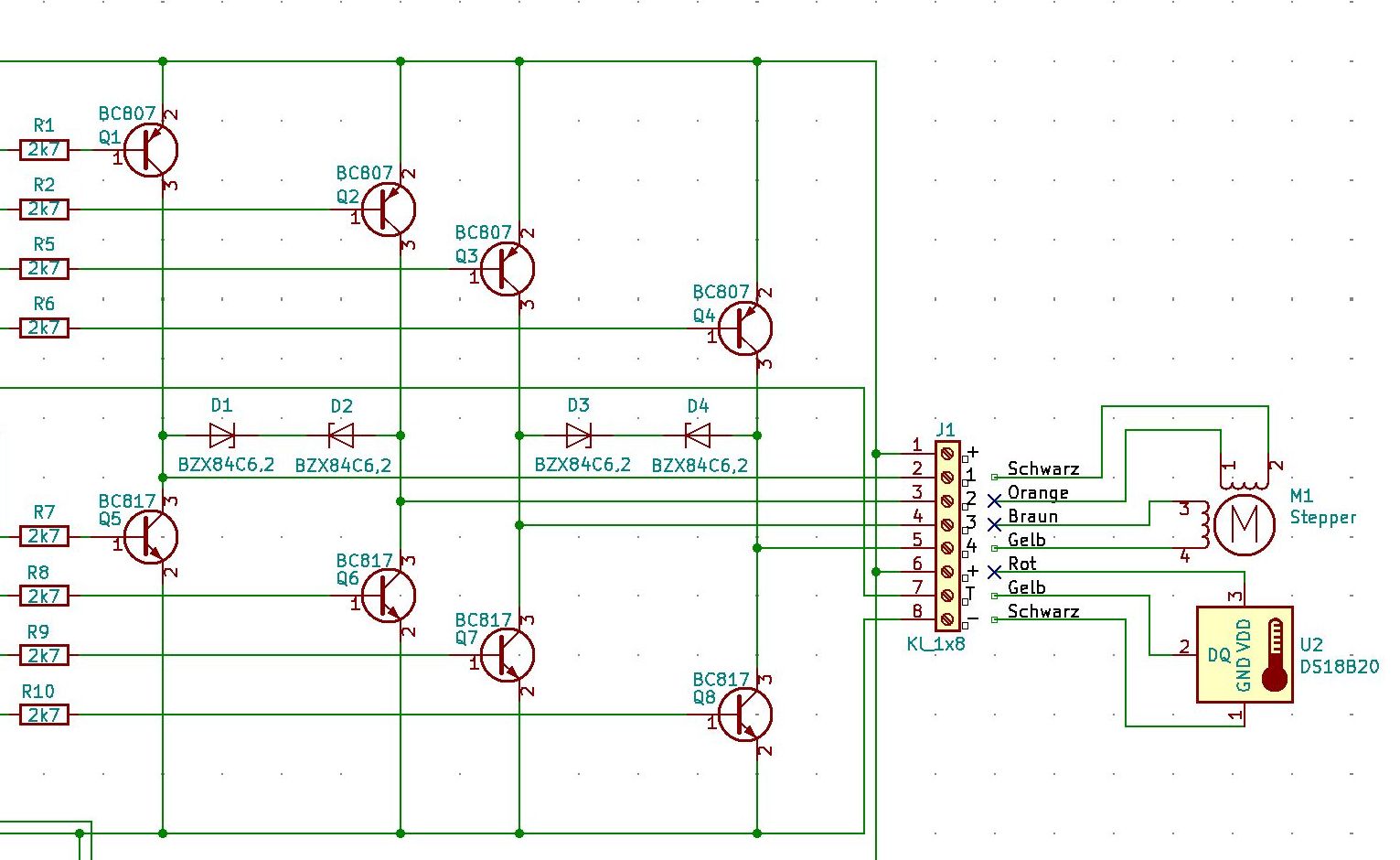

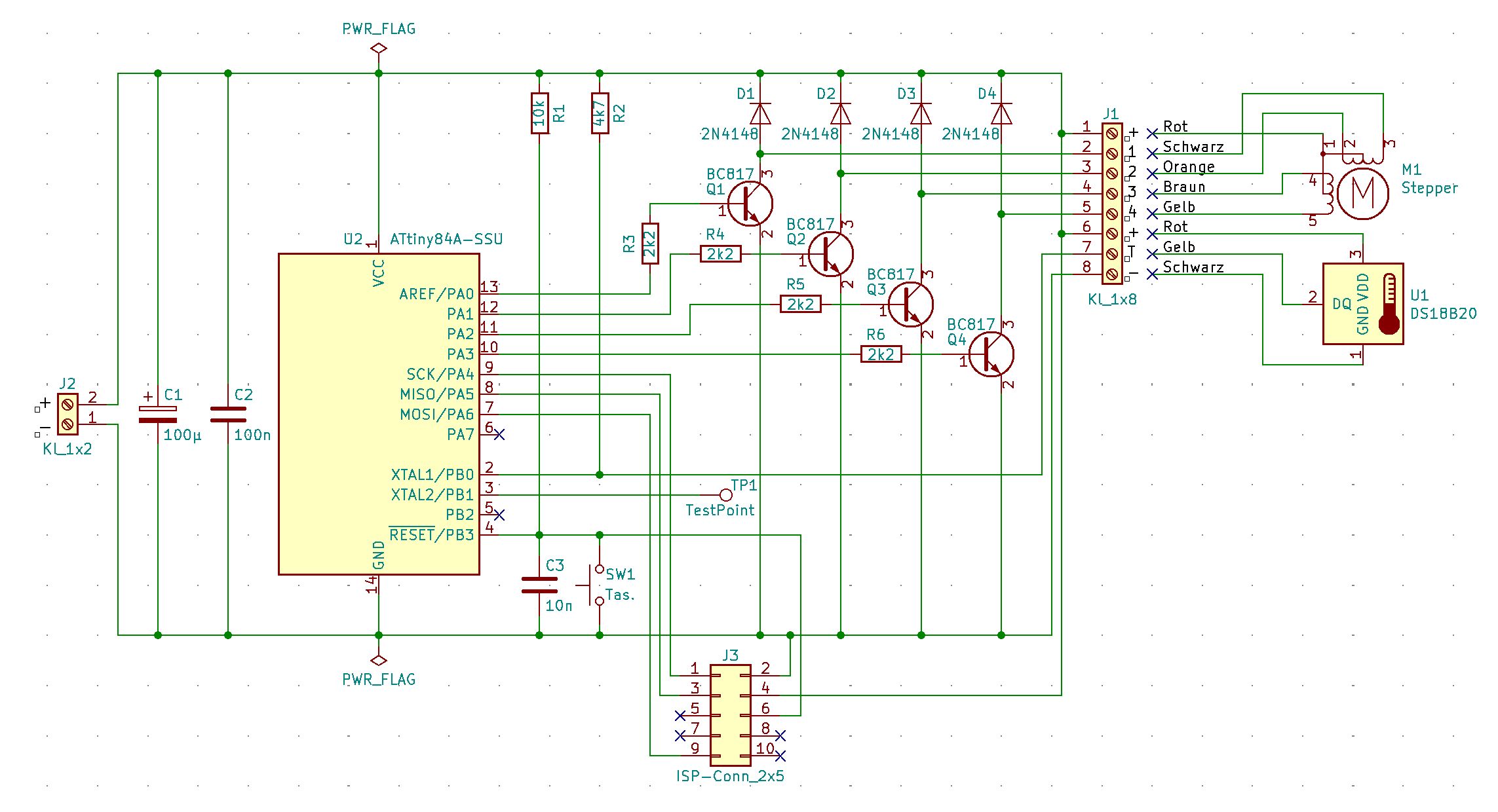

Ich habe hier eine einfache Schaltung zur Ansteuerung eines unipolaren
Schrittmotors (Stepper_1). Die Schaltung ist schon mehrfach aufgebaut
und funktioniert. Wichtig sind ja im Zusammenhang mit der Ansteuerung
von Induktivitäten (Schrittmotor) die Freilaufdioden.
Nun möchte ich auf bipolare Schrittmotore umstellen. In einem alten
Thread von 2007 habe ich die Empfehlung gefunden, zu jedem
Ansteuertransistor eine Freilaufdiode parallel zu schalten, macht 8
zusätzliche Bauteile. Mir kam nun die Idee, parallel zu jeder
Induktivität 2 Z-Dioden gegeneinander zu schalten (Stepper_2), macht 4
Spricht da irgendetwas dagegen, was ich übersehen habe?
Schaltzeiten vielleicht?
Reinhard

von Reinhard R. (reirawb)
vielen Dank erst mal für eure Antworten.
Die Ansteuerung hat seine (meine) Gründe :-)
- das Teil wird von Batterien gespeist, 3 x R14 = 4,5V
  und soll auch bis 3,3V runter noch funktionieren
- der Stepper wird nur ab und zu ein paar Schritte bewegt,
  dazwischen soll die Anteuerung keinen Strom verbrauchen.
- Haltemoment brauche ich nicht
- auch der µC wird schlafen geschickt und immer mal wieder
  per Watchdog aufgeweckt.
- das die Batterien möglichst lange halten sollen brauche
  ich sicher nicht zu erwähnen :-)
Ich weiß nicht (habe mich noch nicht damit beschäftigt), ob Mosfets noch
bis 3,3V herunter funktionieren, ansteuerungstechnisch. Wenn ja, wäre
das vielleicht eine Alternative. Dann aber diskret. Oder gibt es da
H-Brücken-ICs, die bei 3,3V noch funktionieren und einen Standby mit
wenigen µA Verbrauch haben?
Bernd schrieb:
> Rohm BD63572MUV?
Danke, der sieht wirklich gut aus, aber das Gehäuse...
Ich mache schon SMD, sogar fast ausschließlich, aber die Beine zum
Anlöten möchte ich doch noch sehen :-)
Wolfgang schrieb:
> IRLML2502
Das kann passen. für den Plus-Zweig brauche ich dann sicher noch einen
P-Kanaltyp, wenn ich das richtig sehe wäre das dann der IRLML6402?
Danke für eure Anregungen.
Reinhard
von MaWin (Gast)
Deine Z-Dioden vernichten die Energie (werden warm), die Freilaufdioden
über den Transistoren würden die Energie
in die Batterie zurückspeisen.
Auch Primarzellen halten dabei länger.
OK, gutes Argument, danke.

Um da universell zu bleiben, werde ich mal die diskrete Version mit
IRLML2502/IRLML6402 ausprobieren. Ich versuche die Platine so zu
entwerfen, dass je nach Bestückungsvariante Unipolar- / Bipolarbetrieb
ermöglicht wird.
