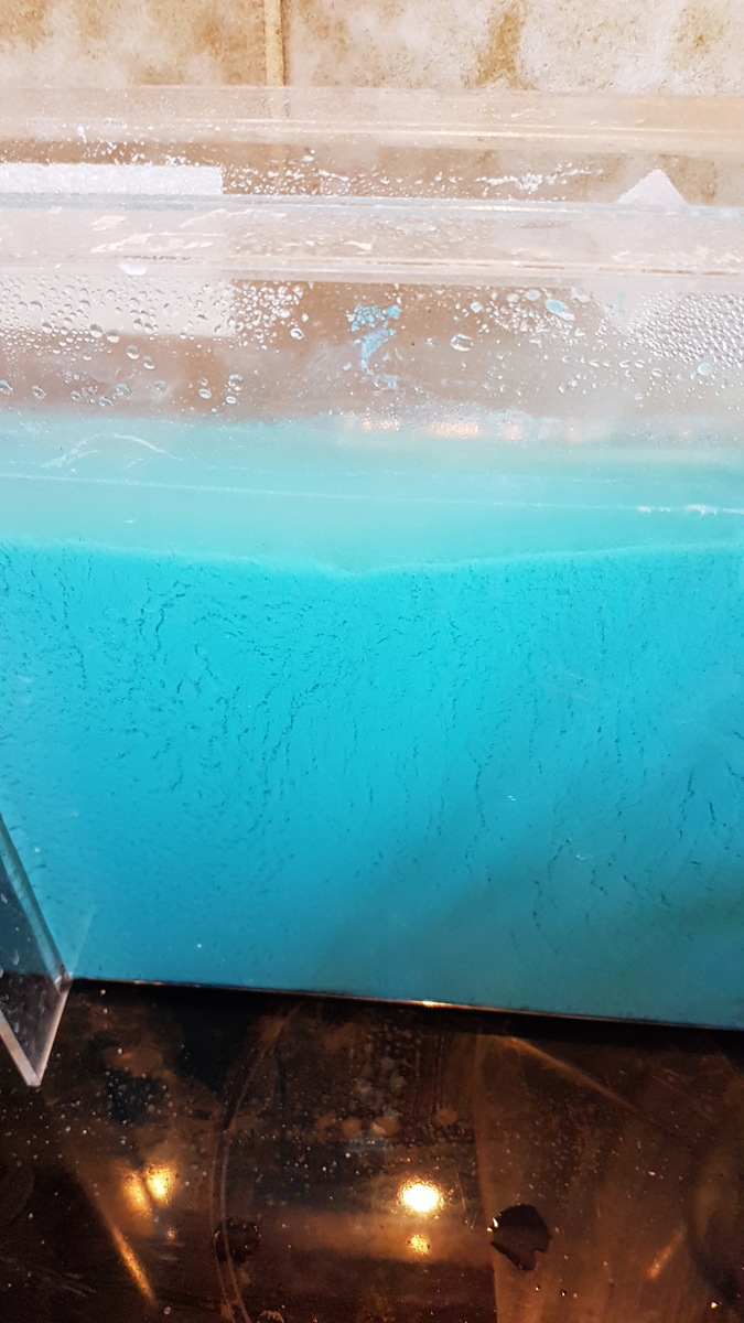

Moin!
grade meine küvette angeschmissen und noch 2 löffel naps dazu gegeben...
nun ist alles milchig/ und schäumt.
bei 45 grad hab ich das dazu gegeben.
hatte bisher 6 europlatinen damit entwickelt.
mir fiel auf das ich nicht ganz die richtige menge pulver pro liter
hatte.
ist das nun schrott???

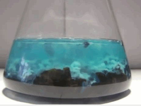

#6189801
MaWin schrieb:
> Sieht für mich extrem nach Kupferhydroxid aus.
> Also NaOH Entwickler statt NaPS Ätzmittel zugegeben.
Das fällt doch umgehend aus.
Nach kurzer Zeit sähe das aus wie im angehängten Bild.
Und mit dem restl. (ggf. Na2SO4 + NaOH) sollte garnichts passieren.
Wenn man nachdosiert ist das ja kein sauberes Wasser mit neutr. pH Wert
mehr, vom pH-wert abhängig entstehen Hydrogensulfat-Ionen HSO4- plus
sehr Sauer H2O2, im neutralen Bereich O, im superalkalischen So4-2 + O
Wenn die Temp. in Teilbereich sehr schnell stark ansteigt gibts teils
auch monosulfat HSO5-, ...
Also wenn das nicht wie im Bild endet wird das immer noch funktionieren,
ggf. mit höheren Temperaturen.
#6201940
Alex schrieb:
> entsorgen ist immer kake... wills ja nicht bei der feuerwehr vor die tür
> stellen
Es kommt ein mal im Jahr bei uns das Giftmobil vorbei, da gebe ich dann
immer mein gesammeltes Zeug ab.
Ich könnte das Wasser auch verdunsten lassen und daraus einen Kristall
züchten und dann bei eBay verkaufen ... geht auch.
Wenn das Wasser bei der Ätzlösung verdunstet, dann bilden sich blaue
Kristalle.
Das was du da hast, das sieht grün aus und ist total ausgeflockt. Keine
Ahnung was du da gemacht hast.
