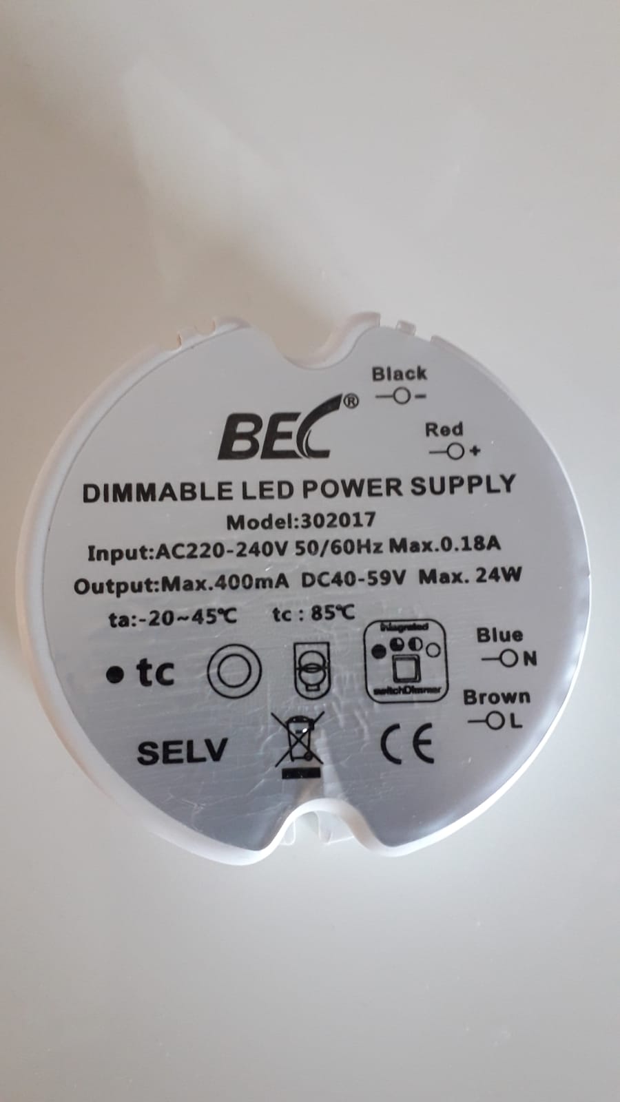

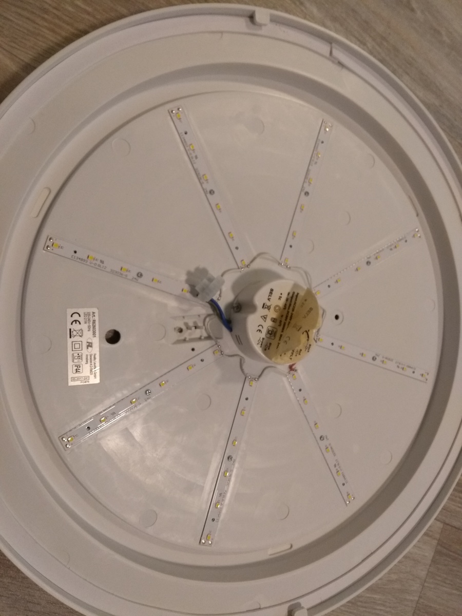

Hallo, Kann jemand ein Ersatznetzteil statt defektes (s Foto) vorschlagen, z.B. bei Pollini oder Reichelt? Zur Not auch nicht dimmbar. Danke und Grüße

Paul P. schrieb: > Sieht gut aus, danke Hinz. > Würde auch ein günstigeres rechteckiges Netzteil passen? Das geht aus deinem Foto nicht hervor. Bei rechteckigen gäbe es auf jeden Fall mehr Auswahl, und daher auch günstiger. > Wird die Leuchte später heller oder dunkler sein? Das ist durch die 300mA Ausgangsstrom des NT festgelegt. Das NT muss halt auch genügend Spannung bringen können um diesen Strom durch die LEDs fließen zu lassen. Wie viele LEDs sind es denn eigentlich?

Klasse, jetzt weiß man nicht mal mehr welchen Strom das originale NT geliefert hat, 300mA oder 400mA. Und wenn auf dem letzten Foto noch ein Maßstab mit drauf wäre...

https://www.reichelt.de/led-trafo-20-w-30-54-v-dc-350-ma-sld20-350il-es-p246114.html?&nbc=1 So der Platz reicht, und das originale NT 400mA lieferte.

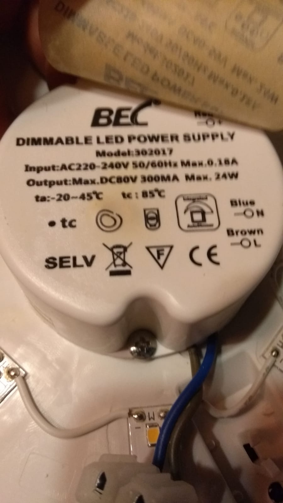

hinz schrieb: > https://www.reichelt.de/led-trafo-20-w-30-54-v-dc-350-ma-sld20-350il-es-p246114.html?&nbc=1 > > So der Platz reicht, und das originale NT 400mA lieferte. Ich lese auf dem Bild des TEs aber 300mA. Wenn man da 400mA durch die LEDs "durchjagt", reicht vermutlich die Kühlung nicht.
#6187350
Harald W. schrieb: > hinz schrieb: >> > https://www.reichelt.de/led-trafo-20-w-30-54-v-dc-350-ma-sld20-350il-es-p246114.html?&nbc=1 >> >> So der Platz reicht, und das originale NT 400mA lieferte. > > Ich lese auf dem Bild des TEs aber 300mA. Wenn man da 400mA > durch die LEDs "durchjagt", reicht vermutlich die Kühlung nicht. Schau nochmal: https://www.mikrocontroller.net/attachment/449157/IMG_20200321_121613952.jpg
hinz schrieb: > https://www.reichelt.de/led-trafo-20-w-30-54-v-dc-350-ma-sld20-350il-es-p246114.html?&nbc=1 >>> >>> So der Platz reicht, und das originale NT 400mA lieferte. >> >> Ich lese auf dem Bild des TEs aber 300mA. Wenn man da 400mA >> durch die LEDs "durchjagt", reicht vermutlich die Kühlung nicht. > > Schau nochmal: > > https://www.mikrocontroller.net/attachment/449157/IMG_20200321_121613952.jpg Aha, der TE hat zwei Bilder von zwei unterschiedlichen Netzteilen gepostet.
Harald W. schrieb: > hinz schrieb: > >> > https://www.reichelt.de/led-trafo-20-w-30-54-v-dc-350-ma-sld20-350il-es-p246114.html?&nbc=1 >>>> >>>> So der Platz reicht, und das originale NT 400mA lieferte. >>> >>> Ich lese auf dem Bild des TEs aber 300mA. Wenn man da 400mA >>> durch die LEDs "durchjagt", reicht vermutlich die Kühlung nicht. >> >> Schau nochmal: >> >> https://www.mikrocontroller.net/attachment/449157/IMG_20200321_121613952.jpg > > Aha, der TE hat zwei Bilder von zwei unterschiedlichen Netzteilen > gepostet. Das NT ist dasselbe, das original NT mit 300mA ist mit einem Label mit 400mA überklebt, vielleicht war dadurch auch die Kühlung schlechter? Ist dann das NT von Reichelt OK? Von Platz her ist ein bisschen knapp, ich montiere es mit ca 1cm Abstand von der Bodenplatte damit die LEDs nicht übergedeckt sind und die Wärme gut abgeleitet wird.

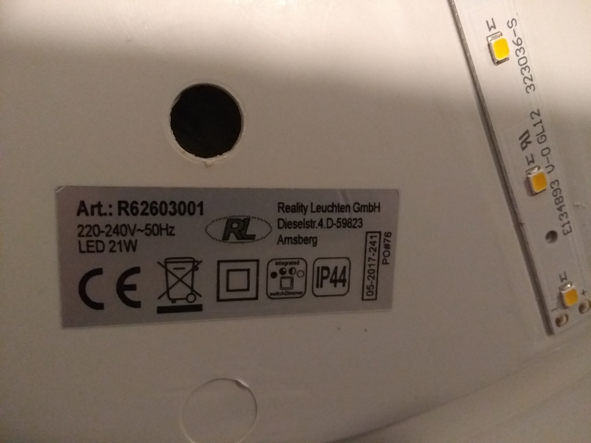

Paul P. schrieb: > https://www.pollin.de/p/led-schaltnetzteil-12-v-30-w-351096 Das ist keine Stromquelle, sondern eine Spannungsquelle, daher völlig ungeeignet für deine Leuchte. Hat denn die Leuchte auch noch ein Typenschild? Oder gibts nur das was auf dem Trafo zu lesen ist?
#6187965
hinz schrieb: > Trafo Sorry, Netzteil natürlich.
hinz schrieb: > Paul P. schrieb: > >> https://www.pollin.de/p/led-schaltnetzteil-12-v-30-w-351096 > > Das ist keine Stromquelle, sondern eine Spannungsquelle, daher völlig > ungeeignet für deine Leuchte. > > > Hat denn die Leuchte auch noch ein Typenschild? Oder gibts nur das was > auf dem Trafo zu lesen ist? Anbei ist das Typenschild
