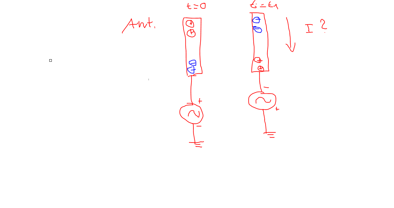

ich hätte mal eine Frage bezüglich des lambda halbe Dipols und zwar muss
ja nach dem Durchflutungssatz ein Strom in einem Leiter fließen damit
ein B-Feld entsteht in folgender Grafik verstehe ich nicht wie der
Sender funktionieren kann, ohne das ein Strom fließt? Oder fließt hier
immer im umschalt Moment ein Strom quasi ein Umlade Strom wie bei einem
Kondensator?

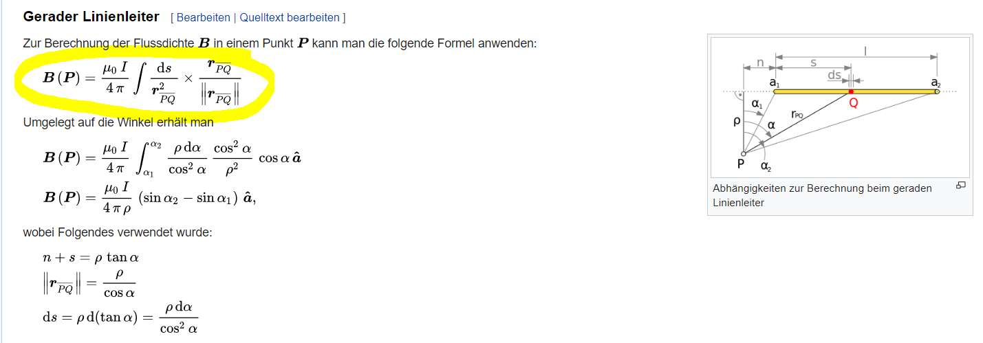

Ein magnetisches Feld entsteht, wenn Ladungen bewegt werden. Auch wenn
sie nicht im Kreis fließen, sondern nur durch polaritätswechsel hin und
her bewegt werden, entsteht das Feld.
Das Durchflutungsgesetz aus der Elektrostatik reicht nicht aus, um die
Vorgänge auf einem langen Dipol zu beschreiben.
Das Biot-Savart-Gesetz beschreibt das Magnetfeld bewegter Ladungen.
Damit lässt sich die Stromdichte von räumlich unterschiedlichen Strömen
und ihren Magnetfeldern berechnen

Ja also stimmt jetzt meine Zeichnung?

Das was hier ausschlaggebend ist, ist der Amperemaxwellsatz in den
Maxwellgleichungen.
Im Falle einer offenen Leiterschleife bzw genauer in Luft gilt j=0, die
Verschiebungsstromdichte, also die Ableitung des Elektrischen Feldes,
sorgt aber dennoch dafür, dass auch hier ein Magnetfeld entstehen kann.
Ein zeitlich veränderliches Elektrisches Feld erzwingt also auch immer
ein Magnetfeld und ein zeitlich veränderliches Magnetfeld erzwingt über
auch immer ein Elektrisches Feld und das ist der Grund warum nach den
Maxwellgleichungen elektromagnetische Wellen in ihrer Ausbreitung nicht
an ein Leitfähiges Material gebunden sind. Da die Permitivität und die
Permeablitität auch im Vakuum nicht >0 sind, sind diese Wellen an gar
kein Ausbreitungsmedium gebunden.
