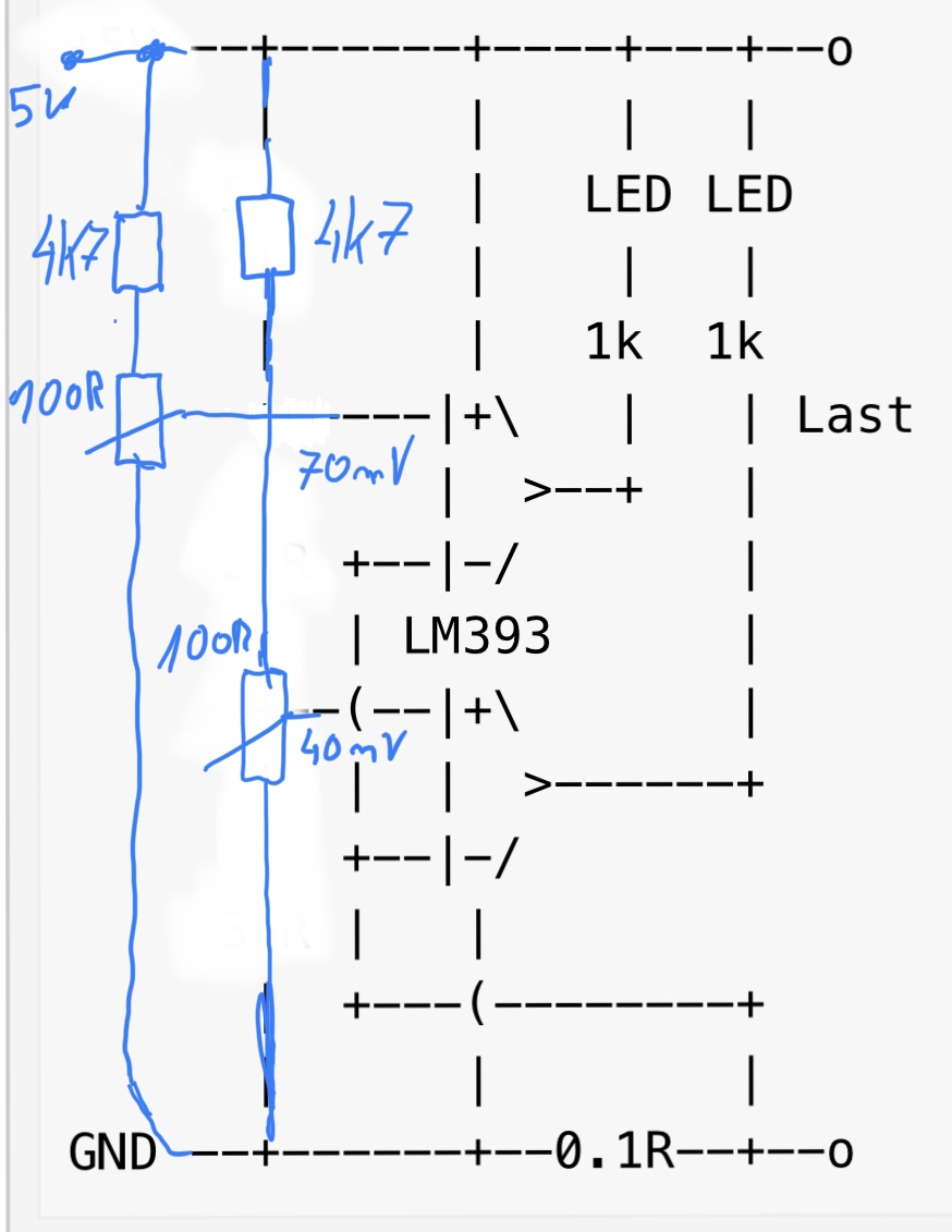

+5V --+------+----+---+--o
     5k      |   LED LED
      |      |   1k  1k
      +-----|+\   |   | Last
     22R +--|-/       |
      |  | LM393      |
     38R |   |
GND --+------+--0.1R--+--o

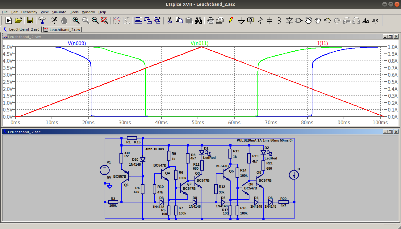

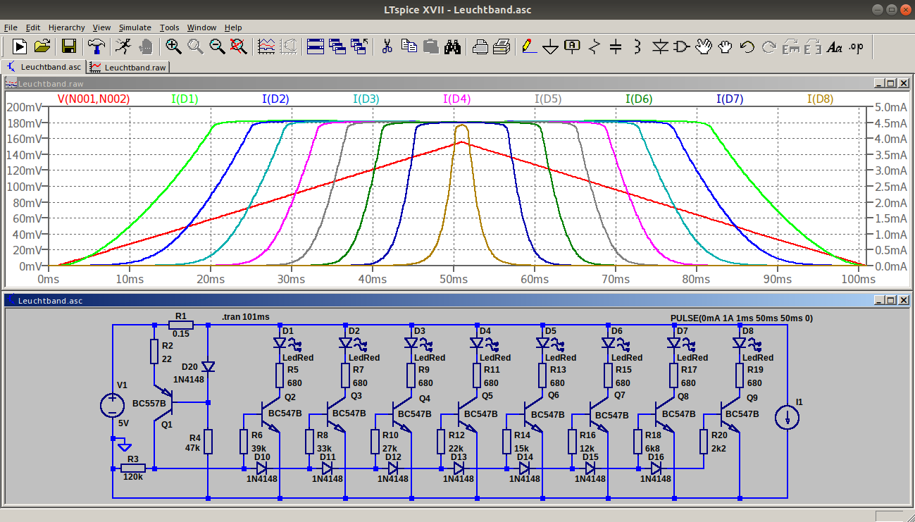

Ausgehend vom weiter oben genannten Link zur Transistorschaltung habe
ich diese um einen Shunt (Strommesswiderstand) und einen Verstärker
erweitert (Bild Leuchtband). So dass aus 0A bis 1A Strom eine
Shuntspannung von 0 bis 150mV wird und diese dann auf 0 bis ca. 5V für
die Anzeige verstärkt wird.
V1 ist die 5V Spannungsquelle, I1 ist eine Stromsenke, welche den
Laststrom linear von 0mA bis 1A erhöht und dann wieder auf 0mA
zurückgeht.
R1 ist der Shunt von 150 mOhm (0,15 Ohm), leider reicht die Verstärkung
nicht für 0,1 Ohm. Q1 und die Bauteile herum sind der Verstärker. Mit R2
kann dessen Verstärkung etwas beeinflusst werden.
Im Diagramm ist die rote Kurve (dreieckig) die Spannung am Shunt. Die
anderen Kurven zeigen, wie der Reihe nach die Led's von Strom
durchflossen werden. Dieses Einschalten geschieht nicht bei einer
bestimmten Spannung, sondern über einen Spannungsbereich.

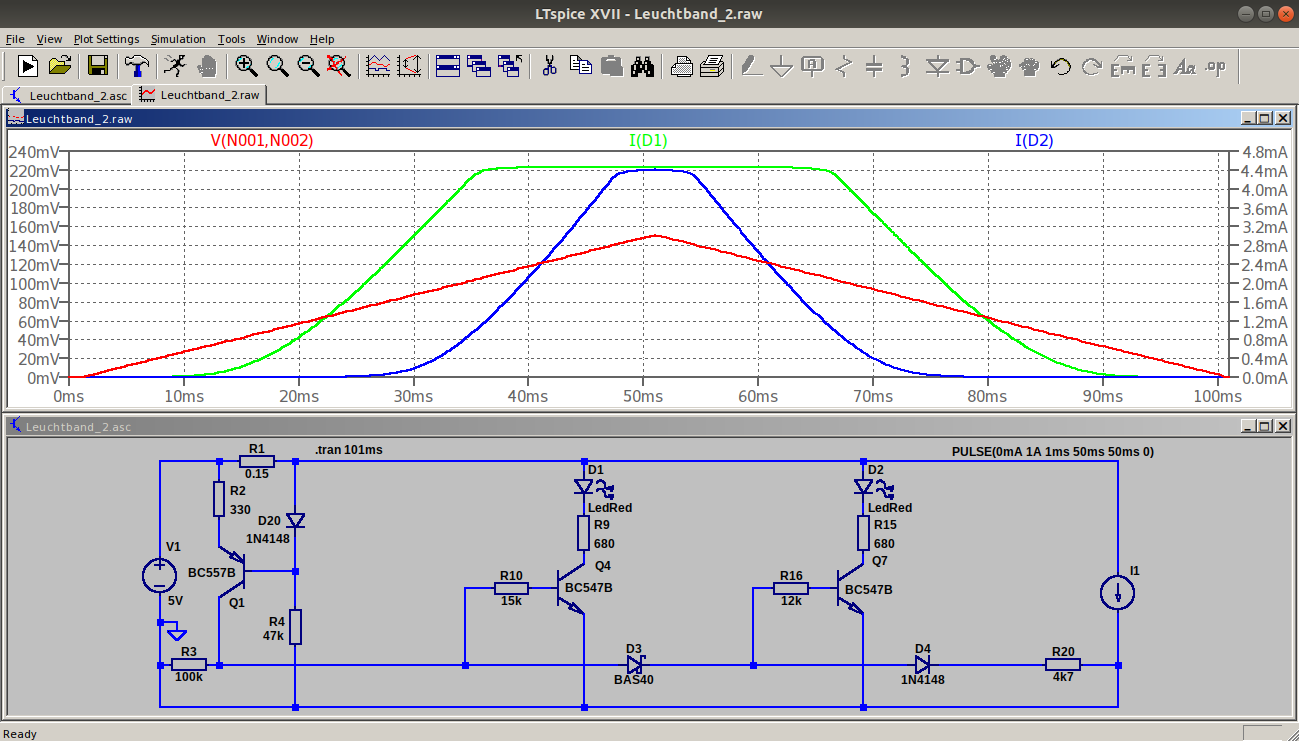

Ausgehend von dieser Schaltung habe ich sie auf deine Bedürfnisse
abgespeckt (Bild Leuchtband2). Die eine LED wird bei ca. 400mA und die
Andere bei ca. 700mA leuchten. Die Schaltung wurde bislang nur mit
LTSpice simuliert. Es gibt keine Überprüfung durch einen realen Aufbau.
Viel Erfolg und Gruß. Tom

ich habe die Schaltung von MaWin etwas geändert/erweitert. Die
Spannungswerte für die Schaltschwellen lassen sich so getrennt
einstellen. Mit 100R Potis bist Du flexibel, Festwiderstände gehen
natürlich auch. Den 5K habe ich durch 2 Stück 4K7 ersetzt, das sind
gängige Werte.
Nachteil bei der Schaltung von MaWin ist dass beide Schaltschwellen
verschoben werden wenn einer der Widerstände geändert wird. Meine
Änderung hat den Nachteil das 3 Bauteile mehr benötigt werden.

@Jörg R.
Danke für Deine Mühe; habe Deinen Schaltplan kapiert.
Und den passenden Leistungswiderstand habe ich auch gefunden.
@Dieter / A-Freak
"Shunt in der Masseleitung..."
Hmmm, wenn Ihr das so explizit anspricht so lässt sich der Shunt wohl
nicht einfach in die Plus-Leitung legen...
Wie würde in diesem Falle der Schaltplan aussehen?

Habe die Schaltung nochmal bearbeitet.
Die weichen Übergänge, welche bei VU-Anzeigen angenehm anzusehen sind,
stören bei Messwerten eher. Ersetzt man die einfachen Schaltstufen durch
Schmitt-Trigger, wird punktgenauer geschaltet.
Im Diagramm ist die rote Kurve direkt der Laststrom, die anderen Kurven
zeigen die Schaltflanken. Wo die rote Kurve die Anderen schneidet ist
der Schaltpunkt. Wie gefordert bei ca. 0,4A und bei ca. 0,7A.
Gruß. Tom
A) Schaltplan auf den Kopf stellen. Alle Dioden umdrehen und Eklos auch.
Alle Transistoren npn durch pnp ersetzen, wie auch pnp durch npn.
B) Oder einfacher, die von TomA nehmen.

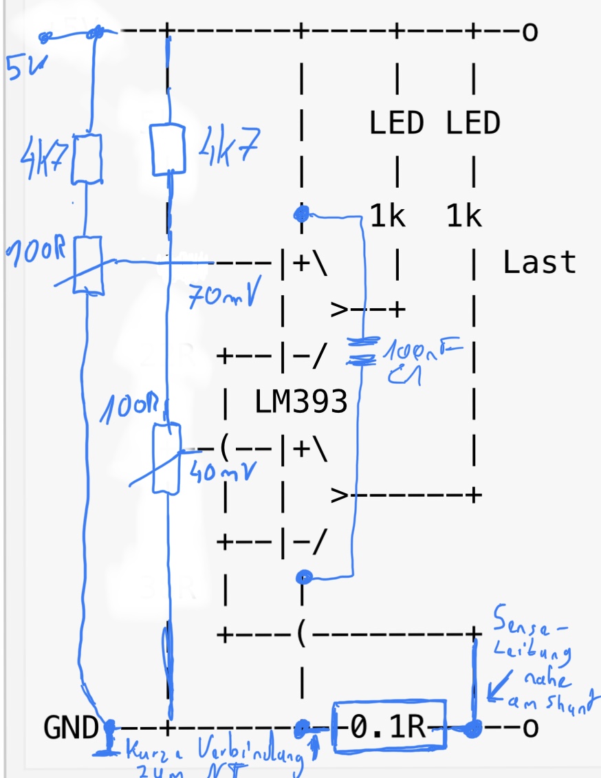

#6191290
A-Freak schrieb:
> Ich möchte einmal eine Randbemerkung einwerfen:
> Bitte Anfängern keine Schaltungen empfehlen bei denen der Shunt in der
> Masseleitung liegt. Das führt nachher nur zu Fehlern die diese nicht
> verstehen weil sie verschiedene Massepotentiale bekommen.
Man kann aber versuchen es zu erklären?
Martin S. schrieb:
> @Jörg R.
Du musst daran denken die „Sense“-Leitung nahe am Shunt abzugreifen.
Sonst wirkt die Leiterbahn/Drahtverbindung auch als Shunt. Das
Messergebnis ist dann nicht wie erwartet. Die andere Seite des Shunts
würde ich nahe am NT anbringen, an dieselbe Stelle auch den Rest GND der
Schaltung.
Einen Abblockkondensator von 100nF würde ich noch nahe am IC vorsehen.
Ansonsten ist die Schaltung doch recht überschaubar und wenig aufwendig.

@Jörg R. / "Shunt Platzierung" / Abblock-C
Ok, verstanden.
Neue Grundregel für mich: Shunts immer möglichst dicht am Messeingang
positionieren. Sowie ausreichende Leiter-ø
Abblockkondensator:
In die U-Versorgung, knapp an den IC ?
Schönen Tag,
lg Martin
Gast #6191470
Hallo Martin.
R10 und R12 haben einen geringen Einfluss auf die Verstärkung.
Die maßgeblichen Bauteile zum Einstellen sind R2 (Offset) und R20
(Verstärkung). Bedingt durch die einfache Schaltung beeinflussen sie
sich aber gegenseitig. Bei dieser Art Schaltung (Emitterschaltung)
ergibt sich die Verstärkung ungefähr zu V = RC / RE (Kollektorwiderstand
durch Emitterwiderstand).
Zum testen könntest du R2 durch einen 1k-Trimmer und R20 durch einen
25k-Trimmer ersetzen und verschiedene Einstellungen ausprobieren.
Du kannst dich auch mit dem Simulationsprogramm "LTSpice" der Firma
Linear Technology vertraut machen, mit dem ich die Simulationen gemacht
habe. Das Programm ist kostenlos dort erhältlich. Wie es installiert
wird und wie man damit umgeht ist hundertfach im Netz beschrieben. Ist
sehr Lehr- und Hilfreich.
Gruß. Tom
