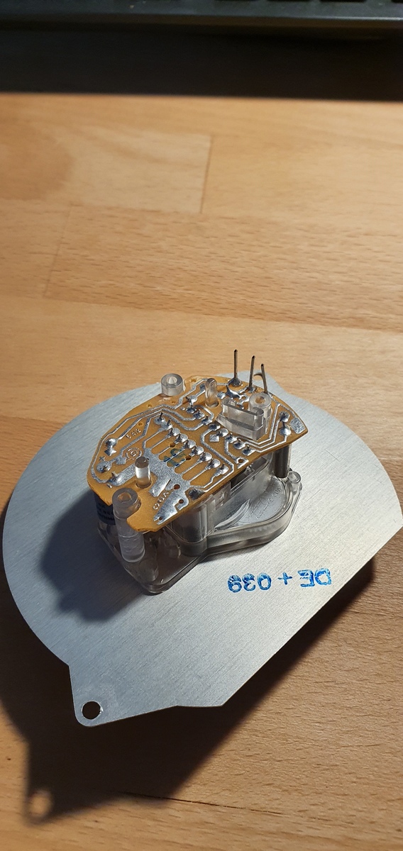

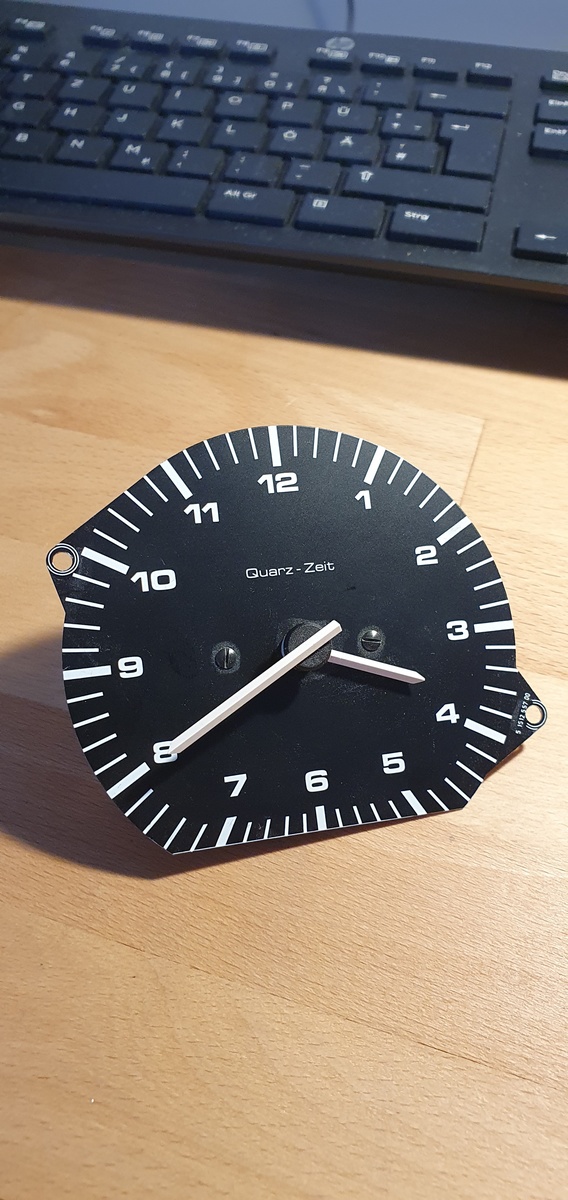

ich habe bei mir zuhause eine alte Fahrzeuguhr, die ich gerne als
Schreibtischuhr benutzen würde. Ich sehe am Getriebemotor 3 Anschlüsse
mit den Bezeichnungen +, - und V. Habt ihr eine Idee wie ich den
Getriebemotor anschließen kann?

V ist zum Einstellen. Wenn Du Glück hast ist auf + gelegt vorwärts, auf
- rückwärts und der Vorwiderstand auf der Platine. Wenn nicht gibt es
ein kleines Wölkchen und riecht lecker nach gebratener Elektronik. Oder
Du überspringst dieses Risiko und hängst das Ding heute genau um 15:40
oder morgen in der Früh um 03:40 an die Versorgungsspannung.
Interessant. V zum Einstellen würde ja Sinn machen, da die Uhr im Auto
hinter einem Glas verbaut war. Für mich wäre es nicht wichtig, die
Zeiger können problemlos von Hand gedreht werden (man spürt deutlich die
Getriebeabstufung je Minute). Das heißt eigentlich nur 12V auf die Pole
und schauen was passiert.

Denke auch, dass die Uhr dann wahrscheinlich läuft. Würde allerdings
entweder mit kleinerer Spannung anfangen, oder noch besser eine
Strombegrenzung auf vielleicht 10mA oder so einstellen, damit nix
abraucht falls die Vermutung doch nicht zutrifft...
Also sowohl an einer 12V Motorradbatterie wie auch an einem 9V Block
funktioniert die Uhr ohne Geruch ;-)
Ich versuche es jetzt mal mit dem 9V-Block, da ich ihn kompakt mit
einbauen kann. Mal sehen wie lange der Akku hält, hab kein Gefühl wie
viel Leistung benötigt wird.

Auf den da miteingebauten Spannungsregler solltest Du verzichten, indem
Du ihn umgehst bzw.auslötest. der frisst nur Leistung, was im Auto
nichts ausmacht, aber bei Batt.-Betrieb zuviel ist.
Ich würde eher mit zwei AA oder AAA-Zellen in reihe anfangen. Und zwar
dahinter einen Schutzwiderstand von 1kOhm, sodass der Strom nicht größer
als 3mA werden kann. Diese dann "geschützte" Spannung könnte man dann
mit 47µF oder 100µf puffern.
Wahrscheinlich läuft dieses Standard-IC auch mit 3V schon richtig und
hat einen Eigenverbrauch ohne Spannungsregler, der Batteriespeisung
entspricht.
