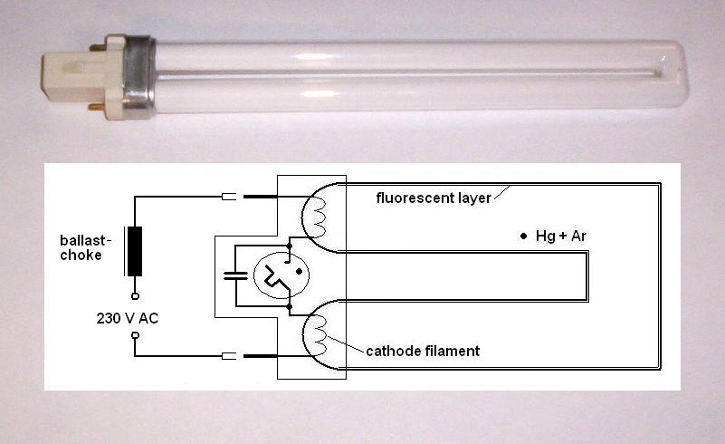

von hinz (Gast)
Du brauchst dafür eine passende Drossel (KVG/VVG), ein EVG geht nicht
weil die Lampen einen eingebauten Starter haben.

von hinz (Gast)
Mike M. schrieb:
> Auf welche Werte muss ich achten?
Es muss für TC-S oder PL-S und die Nennleistung der Lampe geeignet sein.

von Axel S. (a-za-z0-9)
Mike M. schrieb:
> So eine Lampe mit G23/24 Sockel gibt es Ozonfrei
UV-C macht immer auch Ozon. Auch wenn der Hauptanteil der Strahlung bei
254nm noch nicht zum Knacken eines O2 Moleküls reicht, so gibt es immer
auch Emission bei kürzeren Wellenlängen. Und die macht dann Ozon.
> und die uvc Leistung bleibt die Lebensdauer lang erhalten.
Das besagt gar nichts. Schließlich ist die Lebensdauer genau darüber
definiert.
> Der Preis ist auch sehr günstig, so um die 10€
> Ich weiß nicht ob das bei uvc Röhren auch so ist.
Das sind beides Röhren. Bloß in unterschiedlicher Bauform.
Der eingebaute Starter bei G23 ist da eher ein Nachteil, weil er die
Verwendung eines energiesparenden (und mittlerweile auch billigeren) EVG
verhindert. "Nackte" Röhren sind da weniger anspruchsvoll.
Elektrisch verhält sich eine UV-Röhre genauso wie eine herkömmliche
Leuchtstoffröhre für Beleuchtungszwecke. Man kann also auch die gleichen
Vorschaltgeräte verwenden. Tatsächlich ist es preislich oft am besten,
eine einfache Leuchte mit EVG und 1 oder 2 Röhren zu kaufen und die
Röhren gegen UV-Röhren gleicher Leistung und Bauform zu tauschen.

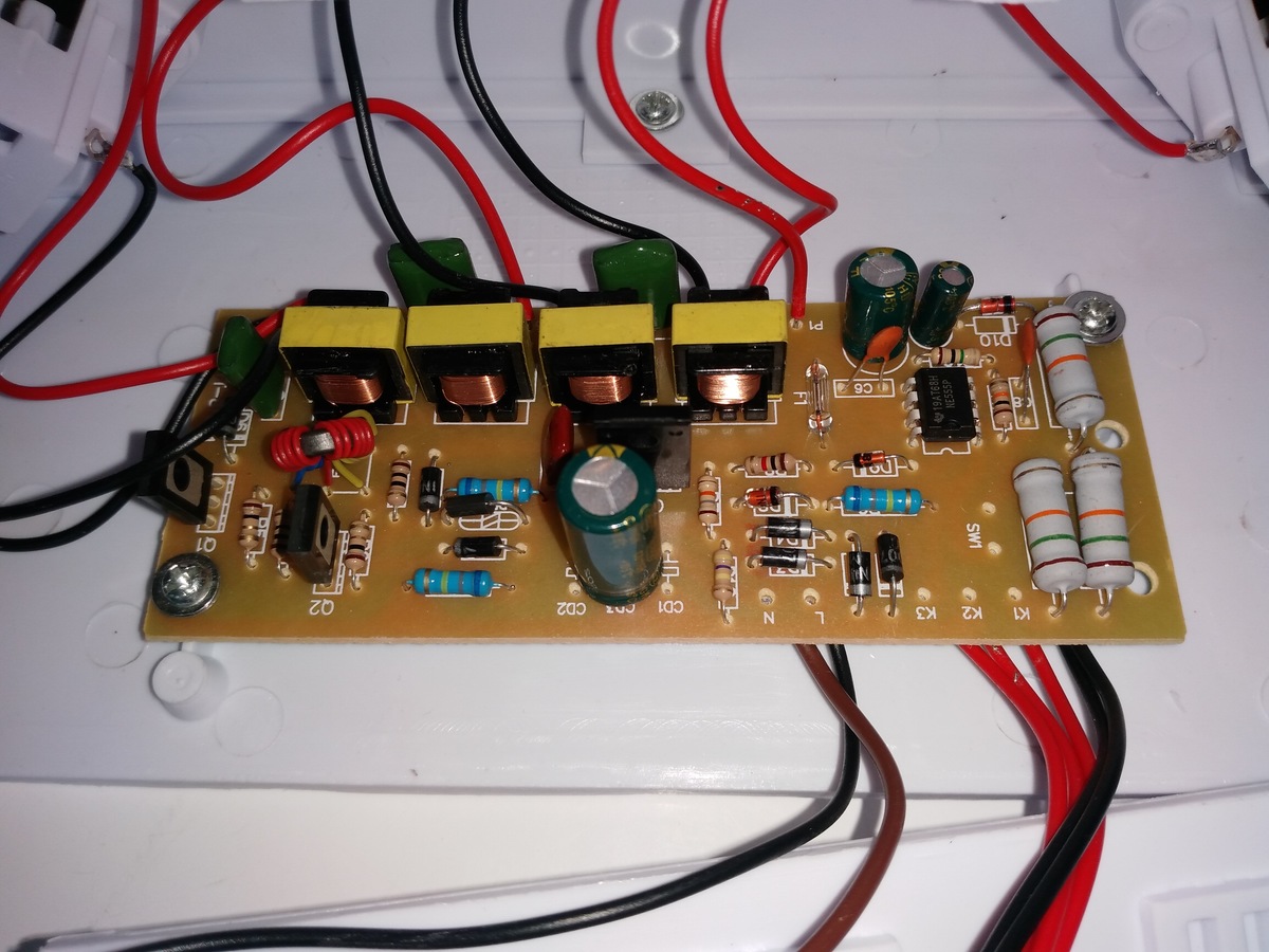

von Ein Maschinenstürmer (Gast)
Sparlampen Vorschaltgeräte eignen sich nach Entsocklung sehr gut für
diese Leistungsklasse von Röhren. Probierte ich mal aus und funktioniert
vorzüglich. Die Heizwendeln müssen genauso wie bei der
Originalspirallampe angeschlossen werden.

Da man aber weder weiss, wiviel Strom die alte Sparlampenröhre
brauchte, noch wieviel die neue braucht (den könnte man viel-
leicht noch im Datenblatt finden), ist der Tausch schwierig.
Allein auf Grund ähnlicher Leistung zu tauschen, halte ich für
ziemlich abenteuerlich.
von E.Prömmelchen (Gast)
So ist es.
Harald trug als Bedenken vor:
Nö. Steht als Leistung auf der alten Sparlampe drauf.
Ich nicht.
BTDT

Die haben eben nicht den gleichen Nennstrom.
Doppelrohr  Ør 13mm
Nennleistung  Strom        Spannung   (doppelte) Länge
5W            180mA        35V        82mm
7W            175mA        47V        112mm
9W            170mA        60V        144mm
11W           155mm        91V        212mm

> Eine letzte Frage hätte ich da noch:
> Es gibt Vorschaltgeräte die für 2 Röhren gedacht sind. Kann ich daran
> auch nur eine anschließen?
EVG gibt es für 1, 2 oder 4 Röhren. Die werden da jeweils separat
angeschlossen. Leerlauf auf einem Kanal führt zu hoher Spannung und
sollte deswegen vermieden werden.
Bei KVG für zwei Röhren wird die Tandemschaltung [1] verwendet. Da sind
beide Röhren in Reihe geschaltet und es geht auch nur mit zweien. Wenn
man nur eine Röhre anschließen würde, kriegte die zuviel Strom und wäre
schnell kaputt. Das KVG evtl. auch.
[1] https://de.wikipedia.org/wiki/Tandemschaltung

Was mich wundert ist, dass die fertigen uvc Desinfektionslampen aus
China scheinbar ohne viel Elektronik auskommen. Wenn, dann sehr klein.
Siehe hier:
https://www.banggood.com/711W-UV-Lamp-Germicidal-Sterilizer-Disinfection-Light-Ultraviolet-Bulb-8000H-p-1651167.html
Gibt es so eine Elektronik nicht auch separat zu kaufen in Deutschland?
zu einem angemessenen Preis oder kostet das dann gleich wieder 20€ :(

von Manfred (Gast)
> aus China scheinbar ohne viel Elektronik auskommen.
Es gibt oder gab seit Jahrzehnten Werkstattleuchten mit einer
8W-Leuchtstoffröhre, die ohne Elektronik mit einem Widerstandskabel und
konventionellem Starter funktionieren.
Wenn die China-UV kurz genug ist, wird die wohl so funktionieren.
Das Dingens von Banggood hat keinerlei Schutz, dürfte also in der EU
garnicht verkauft werden.

https://www.amazon.de/gp/product/B073XL1T1J/ref=ppx_yo_dt_b_asin_title_o00_s00?ie=UTF8&th=1
"Kompaktleuchtstofflampe mit integriertem Starter; im Schaltschema ist
links die zum Betrieb am Netz zusätzlich erforderliche Vorschaltdrossel
(KVG) dargestellt."
von tutnixzursache (Gast)
furu schrieb:
> Wieso sollte es das nicht haben?
Wenn EVGs billiger sind (logisch, haben weniger Kupfer) als KVGs, dann
sind da EVGs drin.
Es gibt 2 Typen mit G23 Sockel: Mit und ohne integriertem Starter.

von joschtl (Gast)
Ich wollte mir zum Kleinteile desinfizieren (bzw. ent-coronavirieren)
auch so'n Ding bauen.
Heute kam der "Tussentoaster" (schönes Wort übrigens, danke dafür) und
ich konnte die Osram Puritec HNS S 9W (vier Stück) einbauen.
Gehen leider nicht an, sondern klackern bloß (wie die ollen
Leuchtstoffröhren, wenn der Starter nicht mehr will).
Ich hab das Ding mal aufgeschraubt - da ist eine wundervolle Platine
drin, die mit diversen Kondensatoren, Spulen, Dioden und Widerständen
bestückt ist. Das einzig wirklich Elektronische ist ein NE555 für die
120-Sekunden-Zeitschaltung.
Nach Lektüre dieses Threads bin ich irgendwie so schlau wie vorher. Wenn
ich's richtig verstehe, haben die Leuchtmittel einen Starter im Sockel
und brauchen ein konventionelles (= nicht-elektronisches bzw.
vor-elektronisches(?)) Vorschaltgerät - was das Ding da drin
wahrscheinlich ist, oder? Mit Spulen?
Witzigerweise geht's auch nicht, wenn ich nur eine oder zwei Osrams
reinstecke.
Ach so, in dem Tussentoastergehäuse ist massig Platz, d.h. man könnte
die vorhandene Elektronik rausschmeißen und was Anderes reinbauen, woran
man am einen Ende Netzspannung und am anderen Ende vier G23-Sockel
anschließen kann. Aber was?
von hinz (Gast)
> bestückt ist.
Zeig halt.
von joschtl (Gast)
Ja, hätte ich gleich drauf kommen können...
Oben die vier G23-Sockel, unten geht schwarz/braun zum Stecker und
rechts die roten und schwarzen Kabel zum
Dauerbetrieb/Aus/120-Sekunden-Wahlschalter und zum
120-Sekunden-Start-Taster.
Rückseite kann ich bei Bedarf auch noch knipsen.

von hinz (Gast)
Nicht nötig, das ist ein EVG für vier Lampen.
Du kannst deine vier Lampen evtl mit zwei KVG betreiben, je zwei Lampen
in Tandemschaltung.
Das ist einmal die klassische "Lamp Ballast" Schaltung vergleichbar [1]
bestehend aus Q1, Q2, dem rot bewickelten Ringkern (Trafo T1) und dem
Kleingemüse drum herum. Jede der UV-Röhren hat ihre eigene Drossel (L2)
- das sind die 4 EI-Kerne mit dem gelben Isolierband drum herum. Die 4
Röhren und ihre Drosseln sind dabei parallel geschaltet. Nicht die feine
englische Art, funktioniert aber. Vor allem, weil diese Röhren keine
sonderlich hohe Zündspannung haben.
[1]
https://www.researchgate.net/figure/Typical-Compact-Flash-Lamp-Ballast-Circuit-10-15-Compact-Fluorescent-Lamp-ballast_fig1_292835245
von hinz (Gast)
Axel S. schrieb:
> Nicht die feine
Es scheint sogar so, dass die Lampen vom EVG gar nicht vorgeheizt
werden.
hinz schrieb:
> Axel S. schrieb:
>> Nicht die feine
> werden.
Um das sicher sagen zu können, müßte man schon die komplette Schaltung
aufnehmen. Hinter (bezüglich der Aufnahmeperspektive) den Drosseln
sitzen noch ein paar eher große Kerkos. Kann gut sein, daß das die
klassische Schaltung mit Serienresonanzkreis und geteiltem Kondensator
ist. Da fließt dann schon Strom durch die Heizung, bis die Röhre zündet.
Allerdings war ich bisher davon ausgegangen, daß das nur dann sauber
funktioniert, wenn jede Röhre ihrenen eigenen ZCS Inverter hat. Weil die
Lastimepdanz aus Drossel, Kondensator(en) und Röhre ja bestimmend für
die Schaltfrequenz ist. Mit 4 solcher Netzwerke an einem Inverter ist es
schwer vorstellbar, wie das funktionieren soll.
Möglicherweise werden die 4 Röhren ja gar nicht parallel betrieben,
sondern vielleicht in zwei Gruppen aus 2 Röhren in Reihe. Wie gesagt:
dazu müßte man schon die gesamte Schaltung aufnehmen. Aus dem Bild von
der Bestückungsseite geht jedenfalls ziemlich klar hervor, daß da nur
ein einzelner Inverter verbaut ist. Und die 4 Serien-Drosseln sind auch
nicht zu übersehen.
von hinz (Gast)
>> werden.
> aufnehmen.
Es sieht ganz so aus als ob zu jeder Fassung nur zwei Leitungen gehen.
Aber es kann natürlich sein, dass die Heizkondensatoren an der Fassung
angelötet sind, oder sogar in den Lampen eingebaut sind.
..oder die "Heizkondensatoren" sind in der Lampe! (wie schon 3x in
diesem Thread erwähnt.. sogar mit Bild).

von Johannes U. (kampfradler)
Hab eine defekte 'normale' Lampe mit G23-Sockel mal geschlachtet, in dem
Kasten zwischen den beiden Kontakten sind zwei Bauteile  enthalten,
gerade nur leider kein Bild vorhaneden.
Jedenfalls werden wohl Alle G23-Lampen diesen inneren Aufbau haben.
