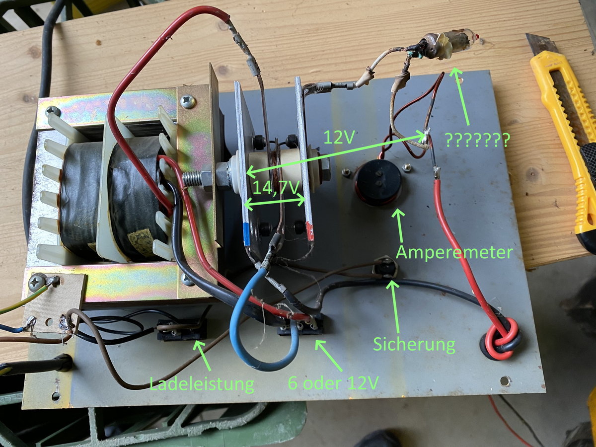

Ich habe 2 Fragen:
1. Gibt es Bleiakkus welche mit 6 Zellen nur bis 12V geladen werden?
2. Was ist das für ein Bauteil im Netzteil welches die Spannung auf
genau 12V senkt??
Zum Problem: Ich habe einen Bleiakku Hochhubwagen welcher seit Jahren
seinen Dienst tut. Jetzt geht plötzlich das Amperemeter am Ladegerät
nicht mehr und mein Vater dachte es ist hin.
Ich persönlich habe mich nie mit Bleiakkus beschäftigt und mich nur
jetzt im Internet eingelesen. Der Akku hat aktuell fast leer nur 11,4V
Spannung. Das könnte eine defekte Zelle sein falls er wie normale
Bleiakkus mehr haben sollte. Was mich aber stört ist, dass das Ladegerät
welches ich wegen dem defektenAmperemeters gemessen habe nur exakt 12V
ausgibt. Das könnte doch einen normalen Bleiakku nie laden.
Es gibt jetzt meiner Meinung 2 Möglichkeiten:
1. Es passt alles und nur das Amperemeter ist hin.? Akku irgendein
Sonderfall?
2. Der Akku ist hin (1 Zelle) und hat das unbekannte Bauteil und das
Amperemeter im Netzgerät geschossen und es gibt deswegen auch nur noch
12V aus??
Kann mir vielleicht jemand seine Meinung dazu geben? Vor allem auch was
das für ein Bauteil sein kann??
Vielen Dank!
Martin
von mimimi (Gast)
Mein Tipp:
Die Platten da sind Dioden und bilden einen Gleichrichter.
Dein Multimeter zeigt Blödsinn an, weil da keine Gleichspannung
rauskommt.
Das unbekannte Bauteil ist einfach ein Lämpchen.

von hinz (Gast)
Nö, das sind nur die Kühlbleche.

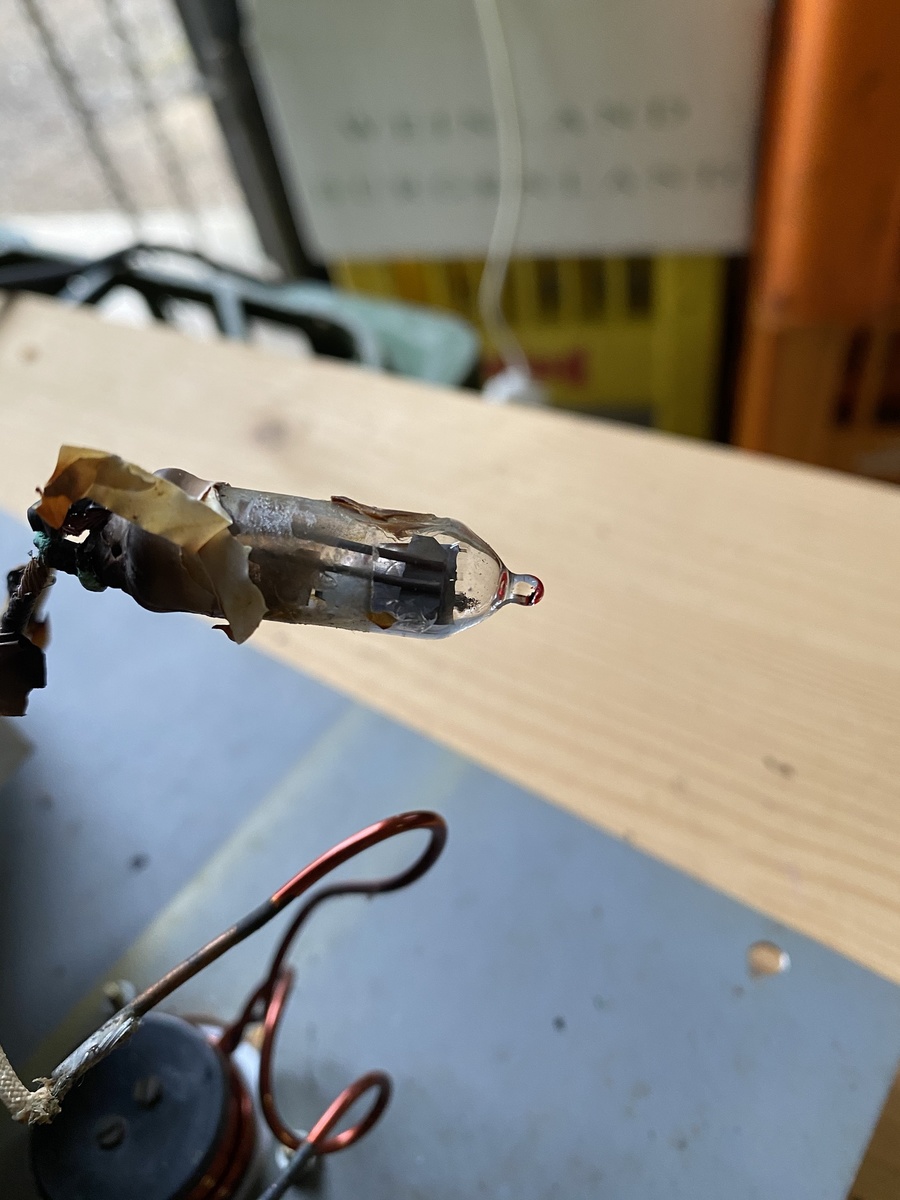

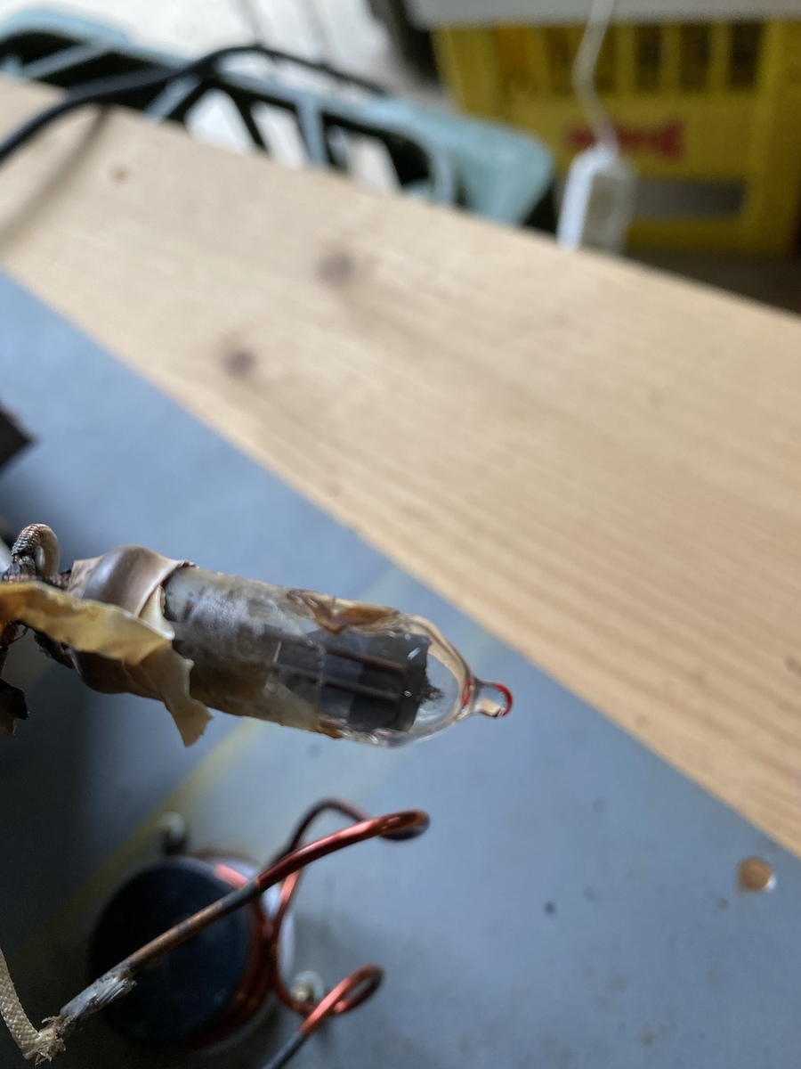

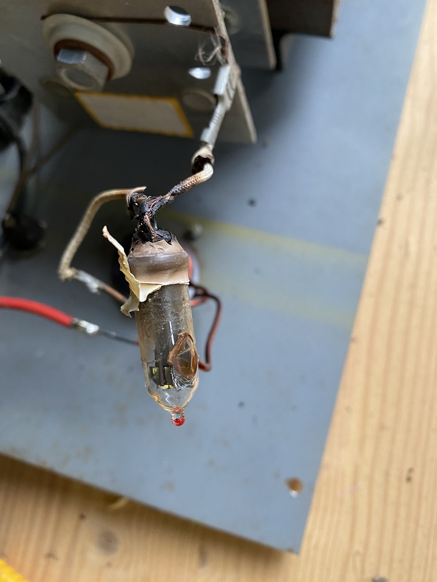

von Simpel (Gast)
Das verkokelte "Lämpchen" (Kaltleiter-Strombegrenzung?), das ja seriell
im Ladestrom-Pfad liegt, würde ich mal abkneifen und die Drähte erstmal
direkt verbinden...
Die Selenplatten scheinen noch nicht durch Überlastung abgeschmolzen zu
sein und der Gleichrichter sieht ok aus, also müsste der Akku mit den
14,7V Leerlaufspannung eigentlich geladen werden können, falls der
Gleichrichter noch funktioniert.
Das "Lämpchen" würde ich durch passende 12V/x Watt Halogenlampe/n als
Kaltleiter-Strombegrenzung ersetzen... entsprechend der Leistungsangabe
des Ladegeräts...
von hinz (Gast)
Simpel schrieb:
> Selenplatten
Das sind keine solchen, sondern einfach Alukühlbleche für die vier
Siliziumdioden.

von 492011#postform (Gast)
Das ist doch kein Selengleichrichter.
Guck genauer hin dann sieht man die (Einpress)dioden.
Ggf. ist ja eine durch und es fließt nur noch der halbe Ladestrom.
von hinz (Gast)
492011#postform schrieb:
> (Einpress)dioden
Das sind keine Einpressdioden.

von mimimi (Gast)
hinz schrieb:
Ich meinte die weißen Teile da, aber das sind wohl auch nur Isolatoren.
Die Dioden werden dann wohl die 4 schwarzen Bauteile sein, also
Vollbrücke.

Das Birnendings ist vielleicht ein PTC oder wie man heute sagt
"selbstrückstellende Sicherung", der hochohmig geworden ist. Meine 2
Cents.
