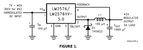

Kann man die Parallel betreiben? Bei dem 7805 ging es nicht. Dann sind
beide extrem heiß geworden.
Kann man die LM2576 Parallel schalten sodass man am Ende 6 anstatt 3
Ampere hat?

Es gibt DCDC die Loadsharing können.
Der ur alte 2576 kann es nicht.

Du kannst beliebig viele solcher Module parallelschalten über einen
Symmetrierungswiderstand von mindestens 100mOhm hinter jedem Wandler. Du
hast aber dann einen Spannungsabfall von 0,3V bei Volllast.
> Ampere hat?
Nein, nur spezielle Modelle können das. So wie beim 7805 (da kann es der
LT1085).
Dieter schrieb:
> über einen
Er wollte die Spannung wohl geregelt haben, nicht mit der Belastung
einbrechend. Auch 100mOhm reicht nur, wenn die Regler zufällig ziemlich
gleiche Referenzspannung haben (selektiert sind).

Dieter schrieb:
> In der Regel liegen die Spannungen des Chips bei neun von zehn in einem
> Fenster von insgesamt 50mV Abweichung.
Sorry, aber statt Wünschen halte ich mich lieber ans Datenblatt, und da
ist ein LM2579 genau so abweichend wie ein LM7805, von 4.75 bis 5.25V,
damit eine Schaltung auch mit jedem LM2579 funktioniert und nicht nur
mit zufällig präzisen.
