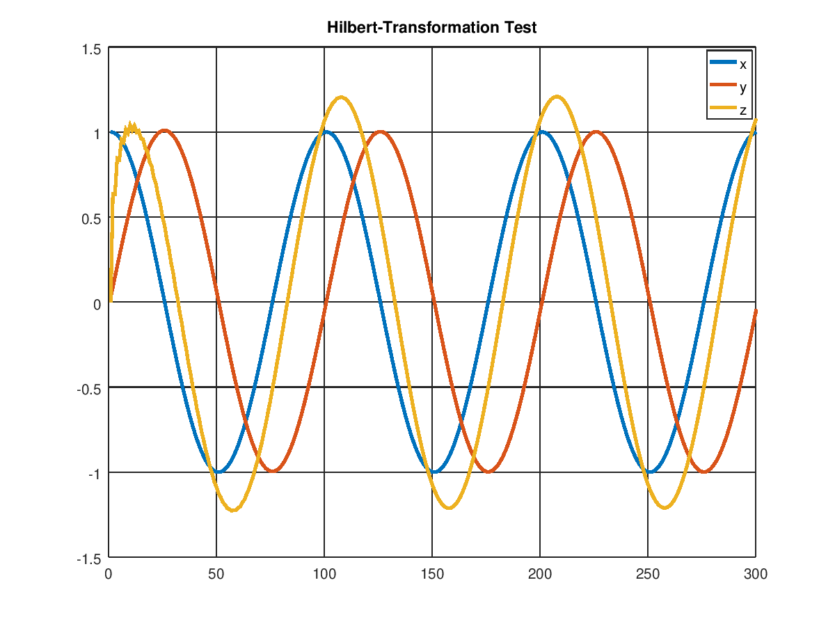

ok, dann akzeptiere ich das mal so. Ich habe nun ein bisschen mit Octave
experimentiert:
Der Plot zeigt in Blau ein cos-förmiges Eingangssignal, in Rot die (per
FFT berechnete) Hilbert-Transformierte dazu und in Gelb die per Faltung
berechnete Hilbert-Transformierte.
Es scheint im Frequenzbereich alles zu funktionieren, jedenfalls sehe
ich die 90° Phasenverschiebung, aber mit der Faltung hat es nicht so
geklappt. Woran könnte das liegen?
Gast #6190754
hat niemand einen Tipp für mich?
Warum funktioniert es mit
X = fft(x);
Y = S .* X;
y = real(ifft(Y));
aber nicht mit
s = ifft(S);
z = real(conv(s', x'));
Die Multiplikation im Frequenzbereich müsste sich doch in eine Faltung
im Zeitbereich übersetzen lassen, sprich, da müsste das selbe Ergebnis
rauskommen? Wo ist hier mein Fehler?
Vielen Dank für irgendwelche Tipps!

Gast #6191374
naja, das s[n] ist ja einfach ifft(S[k]) und das S[k] verwende ich ja um
per Multiplikation im Frequenzbereich die Hilbert-Transformierte zu
berechnen (und das funktioniert ja, siehe rote Kurve).
Warum geht es per Faltung nicht? Wie viel Delay muss ich einfügen und
warum benötige ich keinen Delay wenn ich es per FFT berechne?

#6191388
Hast du denn schon mal die Impulsantwort deines Hilbertfilters
angeschaut? also dein ifft(S). Das liefert nämlich nicht genau das, was
du haben möchtest, denn es liefert das Spektrum zentriert um fs/2 und
nicht um 0.
der code
f = 1e6;
T = 1/f;
fs = 1/(10*T/1000)
t = (0:(1/fs):(10*T))';
x = cos(2*pi*f*t);
for i = 1:length(x)
  if i < (length(x)/2)
    S(i,1) = -1j;
  else
    S(i,1) = 1j;
  end;
end;
% builtin hilbert transform
y1 = imag(hilbert(x));
% transform in the frequency domain
X = fft(x);
Y2 = S.*X;
22
y2 = real(ifft(Y2));
23
24
% transform using convolution
25
s = fftshift(ifft(S));
26
y3 = conv(s,x);
27
y3 = y3(1:length(s));
28
29
plot(t,x,t,y1,t,y2,t,y3)
liefert 3 gleiche Kurven. Bei der Faltung muss man aufpassen, da das
Faltungsprodukt y3 länger ist als die beiden gefalteten Vektoren s und x
muss man da was abschneiden.
Schaue einmal den Vektor s mit und ohne die Operation fftshift an.
Gast #6192526
Hallo Tobias,
wow, super, vielen Dank, genau daran lag es, fftshift!
Ok, dass die Funktion fft() ein Spektrum liefert, bei welchem die
positiven Frequenzen am Anfang (also "links") liegen und die negativen
Frequenzen am Ende (rechts von der Mitte), das war mir bekannt.
Aber dass es mit ifft() auch so ein Problem gibt, daran habe ich nicht
gedacht.
Vielen Dank für die Geduld und die Erklärungen!
