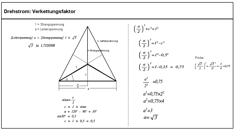

#6188763
Kläre erst einmal Dreieck und Stern... Drehstrom! Und wie sich dort Stroeme ausrechnen lassen... Oioioi schrieb: > Kläre erst einmal Dreieck und Stern... Hi, https://www.elektrotechnik-fachwissen.de/wechselstrom/dreieckschaltung.php Wieso Wurzel drei? ciao gustav
