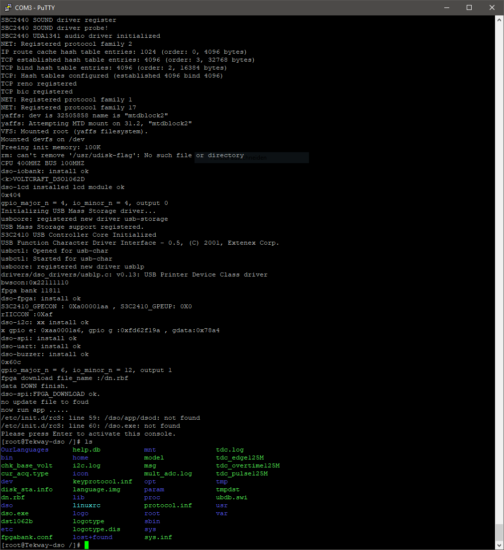

Moin,
dank Corona hat man nun ja mal Zeit, das eine oder andere Projekt zu
bearbeiten.
Ich habe seit 2 Jahren ein Oszilloskop im Keller stehen.
Irgendwann hatte es sich beim Speichern von Screenshots immer
aufgehängt, ich wollte ein Firmware-Update machen, habe die falsche
Datei genommen und seit dem steht es im Keller (startet immer wieder
neu).
Das Problem ist soweit auch bekannt,
ich habe mich an diese Anleitung gehalten (
https://www.eevblog.com/forum/repair/voltcraft-dso-1102d/msg2036896/#msg2036896
) , die aktuelle Firmware von Hantek (und auch die von Voltcraft)
verwendet.
Per UART - Adapter mit dem Scope verbunden,
noch das Problem gehabt, das der Speicher immer "voll" war (auch
bekannt, alte Daten lagen im mnt- Ordner) => gelöscht, danach lief alles
soweit.
Das do_update.sh - Script läuft auch ohne Fehler durch.
Allerdings startet das DSO trotzdem nicht, es bleibt immer mit der
Meldung
/etc/init.d/rcS: line 59: /dso/app/dsod: not found
/etc/init.d/rcS: line 60: /dso.exe: not found
Please press Enter to activate this console.
Im Voltcraft-Bildschirm stehen. Beide Dateien sind vorhanden, haben auch
Chmod 777, allerdings kann ich auch per Console die dso.exe nicht
ausführen (permission denied). Habe die Dateien mehrmals auch manuell
überschrieben, aber immer der gleiche Fehler.
Hat dazu vielleicht jemand eine Idee?
Danke & Gruß
Paul

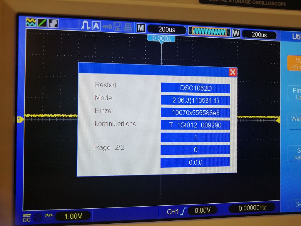

Moin, danke für eure Antworten.
Ich habe den genannten Thread schon durchgearbeitet, leider ohne erfolg.
Die eevblog-Lösung habe ich auch versucht, allerdings ist bei mir dieser
ganze Ordner gar nicht vorhanden, also kann ich ihn nicht löschen (bzw.
scheint das nicht der Fehler zu sein.)
Ich habe allerdings das Gerät nach etlichen Stunden wieder zum laufen
bekommen und zwar geht es direkt mit dieser dso.exe (
Beitrag "Re: TEKWAY DST1xx2B Oszilloskop" ) von Thomas R.
wieder in Betrieb.
Allerdings ist diese von 2011.
Diese von hier http://voltcraftdownload.info/ funktioniert nicht.
Edit: Bin auch etwas blind, werde nun nochmal die Firmware ausprobieren,
die im Tekway Thread am Ende angehängt ist, die kann ich ja
herunterladen ;)
