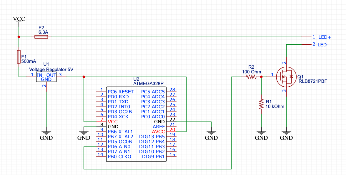

Hallo Leute,
ich habe einen LED Controller für CCT Panele konstruiert. Leider musste
ich folgendes Problem feststellen:
Sobald ich die LEDs auf einen höhere Helligkeit stelle, brennt die 500
mA Schmelzsicherung durch. Die kleine 500 mA Sicherung ist nur dazu
gedacht, die Elektronik zu schützen. Die große 6.3 A Sicherung soll bei
einem Kurzschluss der LED Panele die Mosfets schützen und den Strom
kappen.
Wie mir jedoch scheint, brennt die kleine Sicherung ab einer
Gesamt-Stromaufnahme am Vin > 500mA durch. Es sieht also so aus, als
würde der Strom über die 500mA Schmelzsicherung durch den
Spannungsregler (vereinfacht dargestellt, besteht aus einem Schaltregler
auf 5.6V und einem 5V Festspannungsregler) geleitet werden.
Die Gesamt-Stromaufnahme habe ich für folgende Fälle gemessen:
- LEDs aus: 19 mA
- LEDs an: 19 mA bis ... (die 500mA Sicherung durchbrennt)
- LED Pin HIGH, LEDs abgeklemmt: 19 mA
- LED Pin HIGH, 6.3A Sicherung entfernt: 19 mA
Ich habe das bisher immer so gemacht, jedoch
- ohne Sicherung
- ohne 100 Ohm Widerstand zwischen dem Digital Out und Mosfet
- ohne 10k Pull-Down
Auf dem Schaltbild ist nicht zu sehen, dass es eigentlich 2 Mosfets sind
für 2 Ausgänge (Warmweiß, Kaltweiß).
Hat jemand eine Idee, woran das liegen könnte?
Danke!!
Seit ich das Messgerät zwischen 500mA Sicherung und Spannungsregler
geklemmt habe, funktioniert alles wieder.
Ich verstehe das nicht. Ich habe die Sicherung so hoch gewählt, weil ich
noch andere Verbraucher anschließen möchte. Möglicherweise ist auf dem
Kabelweg zu den Verbrauchern ein Kurzschluss entstanden, der die
Sicherung überlastet (zufälligerweise immer dann, wenn ich die Lampen
einschalte...).
Macht auch keinen Sinn.
An Bauteilen die nicht auf deinem Schaltplan sind.
Ein Elko vor dem Spannungsregler.
Und eine lang Zuleitung vom Netzteil.
Aber dein 'Schaltplan' ist eh gemurkst. Kein Abblockkkondensator, keine
Flankensteilheitsbegrenzung zu EMV Begrenzung, kein Kurzschlussschutz
bei Kurzschluss an der LED (ob die überhaupt einen Vorwiderstand hat) da
der MOSFET vor der Sicherung aufgibt (immerhin könnte dss Netzteil
begrenzen). Und mit Pech resettet der uC bei jedem PWM Einschalten.
